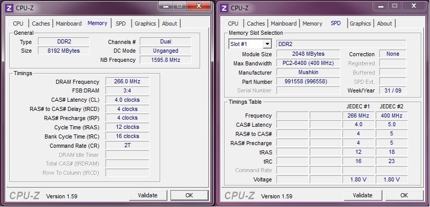

Bild hängt dran.

Nun die Einstellungen entsprechen zumindest dem JEDEC Profil, sollte also funktionieren. Da ist sogar etwas verschenkte Leistung, weil die Dinger nur mit 266 statt 400Mhz laufen.
Die tatsächlich anliegende Spannung am RAM müsste man mit anderen Tools auslesen. AMD Overdrive bspw..
In jedem Fall könnte man mal ein BIOS Update machen. Das geht auch aus Windows raus.
