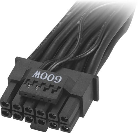

Kann mir jemand den Sinn hinter dem beigelegten 3x8 auf 16 Pin Adapter erklären, da die Grafikkarte ja auch nur einen 16 Pin Anschluss besitzt? Macht für mich als ziemlicher Laie eigentlich wenig Sinn. 😅

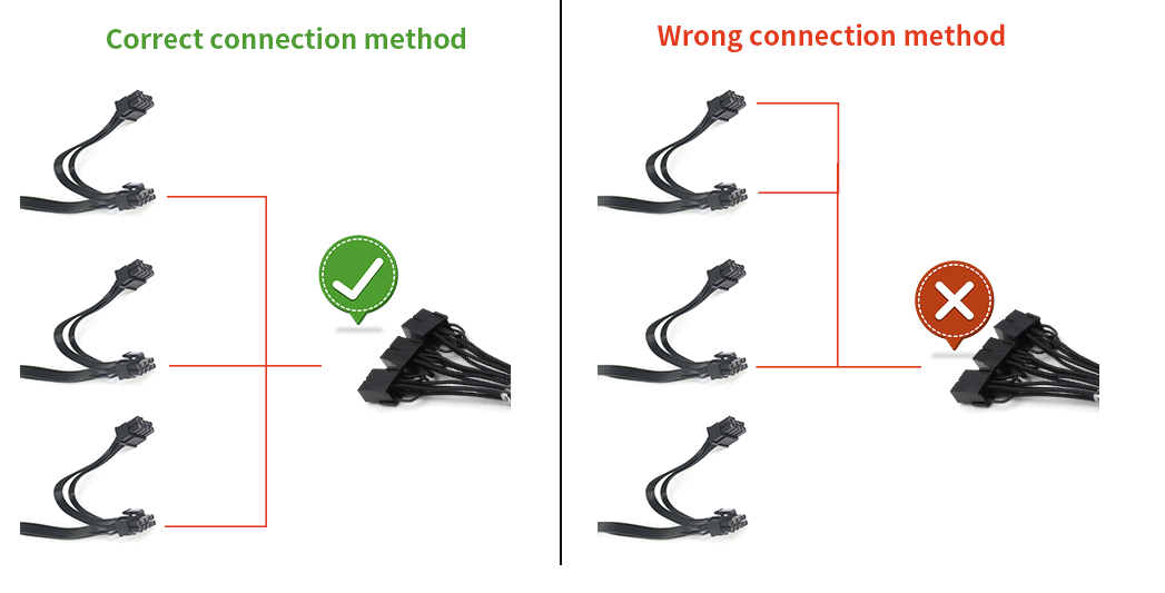

Warum ich Frage? Mein Netzteil hat 4x6+2 PCI Ausgänge, jedoch auf 2 Kabel aufgeteilt, also jeweils 2x6+2 mit Daisy Chain zusammengehängt. Habe heute bereits vermehrt gelesen, Daisy Chain Verkabelungen auf keinen Fall bei der 40er Reihe zu verwenden.
EDIT: Werde mir wahrscheinlich ein neues Netzteil holen, da ich mit meinen derzeitigen 700W eigentlich am Maximum bin mit der 4070 Ti. Der Grund für den 3x8 Anschluss würde mich trotzdem interessieren. :)

Viele Netzteile, inklusive deins, sofern deine Angaben mit dem Steckern korrekt sind, könnten ohne diesen Adapter die rtx 4080/ 4070 ti nicht betreiben. Du kannst ja nicht zwei 6+2 Pin Stecker nehmen und in den 16 Pin Anschluss der rtx 4080/ 4070 ti stecken. Sehr neue und teure Netzteile haben einen 16 Pin Anschluss verbaut, dann brauchst man auch den beigelegten Adapter nicht. Warum Nvidia nun bei der 4000 Serie auf den neuen Stecker setzt und nicht mehr auf die alten aber bewährten 8pin Stecker weiß niemand, eventuell gab es dafür Geld der psu Hersteller, aber das ist nur meine Vermutung.
Hier nochmal ein Bild vom 16 Pin Stecker, ich denke du siehst das man dort nicht weit mit den alten Steckern kommt;)

@Ben_computer_Ba Dankeschön für die Erklärung, ergibt natürlich auch Sinn, dass die 2x8 nicht in den 16er passen und stimmt, an den Bildern sehr leicht ersichtlich. :)
Aber wäre nicht ein 2x8 Adapter hier ausreichend? Oder läuft das mit 3x8 einfach stabiler? Rein mathematisch gesehen macht das für mich hier nicht ganz Sinn. :)

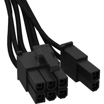

Macht es denn Sinn für mein Netzteil (Signatur) ein extra Kabel zu holen -> dieses
Oder benötigt man das nur bei kleinen Gehäusen, weil der beiliegende Adapter zu Steif/groß ist?

Wie drauf passt? Hab auch das be quiet Kabel geholt. Das steckst du direkt in die PSU und GPU an.
Oder verstehe ich was falsch :D
Sorry, habe übersehen, dass das einzig nur für modulare Netzteile vorgesehen ist :D
Dachte das kommt zwischen PCI Kabel und Grafikkarte bzw. ist nicht ersichtlich, welcher Anschluss hier verfügbar sein muss am Netzteil.

Die rtx 4080 hat 3x 8 Pin Stromanschlüsse, die rtx 4070 ti hat 2x 8 pin, Bei letzterer gibt es aber auch Custom Designs die ebenfalls 3x 8 Pin benötigen. Ein 8 Pin Kabel kann höchstens 150 Watt liefern, der pcie Slot nochmals 75 Watt, da kann es auf den ersten Blick tatsächlich keinen Sinn ergeben. Auf Dauer ist es allerdings nicht gut 75 Watt oder leicht darunter aus dem pcie Slot zu ziehen, daher ziehen Moderne Grafikkarten fast gar kein Strom mehr aus dem pcie Slot, einfach um die Langlebigkeit zu sichern. Diese 75 Watt sollten also nur benutzt werden, wenn es anders nicht möglich ist. Die rtx 4080 braucht Standardmäßig 320 Watt unter Volllast, man müsste also mit zwei 8 Pin Adapter unter Volllast und dem pcie Slot arbeiten um der Karte den benötigten Strom zu verfügung zu stellen. Bei Übertaktung und oder Custom Design Karten ist der Verbrauch oft auch deutlich über der Tdp, aller spätestens hier wären also 3x 8 Pin Adapter nötig. Ansonsten ist es auch relativ gut, wenn die 8 Pin anschlüsse nicht dauerhaft unter Volllast laufen müssen, sondern alle nur 110 Watt oder so bereitstellen müssen und der pcie Slot ist dann gleichzeitig auch noch entlastet. Der Preis für ein 8 Pin Kabel ist auch sehr gering, es ist also absolut sinnvoll und Material schonend 3x 8 Pin zu verwenden.
Die 4070 ti hat Standardmäßig eine Tdp von 285 Watt und hat daher normalerweise 2 x 8pin. Da werden dann vielleicht 15 Watt durch den pcie Slot gezogen und die restlichen 270 über die Kabel, die dann auch nicht am Limit laufen, das funktioniert dann alles ohne Probleme, auch auf Dauer. Modelle die stark Übertaktet sind und daher meist eine höhere Tdp haben, haben oft auch 3x 8 Pin, da die Karte dann einen Verbrauch wie die 4080 hat, warum man dann 3 Kabel haben sollte sagte ich ja bereits.
Ist also schon sinnvoll;)

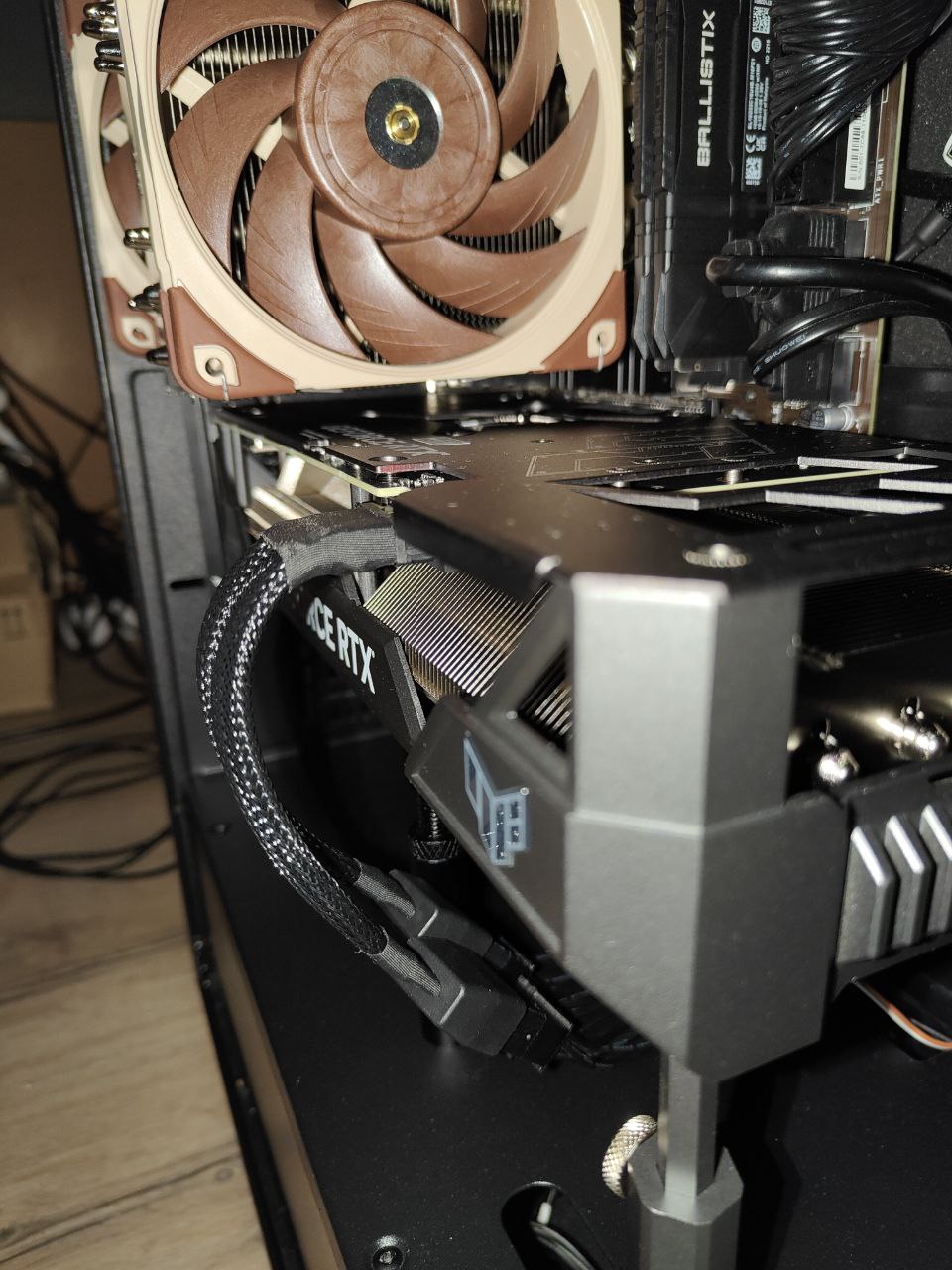

Meine 4070 Ti ist auch soeben angekommen, nachdem DPD das Paket hoch unmotiviert über den 1,50m hohen Zaun geworfen hat, bin für eine direkte Konfrontation natürlich zu spät gekommen. Hoffe, dass die Karte das trotz guter Verpackung überlebt (hat).. werde berichten, nachdem ich gleich mal eine Beschwerde verfasst habe.
Läuft derzeit mal einwandfrei, werde heute Nachmittag die ersten Benchmarks drüberlaufen lassen und mich mit dem Undervolting beschäftigen.
Der Einbau hat mich zum Schwitzen gebracht, der Adapter steht bei der "Biegung" leider an meiner Gehäuseabdeckung an. Hoffe das sorgt für keine zukünftigen Probleme. Alles in ein neues Gehäuse packen wäre eher nicht mein Wunsch. :(
