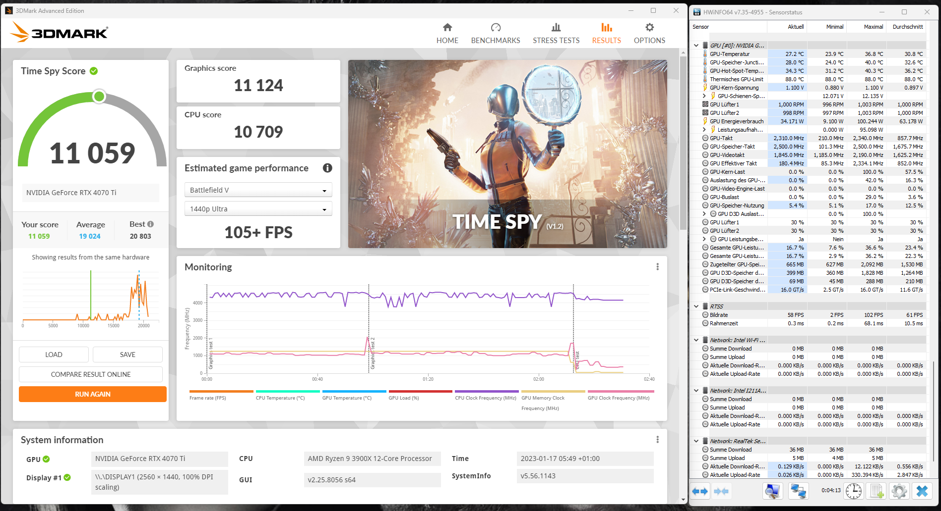

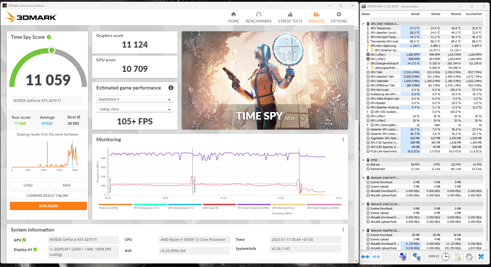

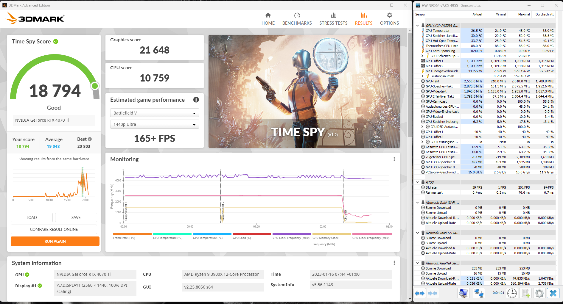

Ich habe mir gerade dein Ergebnis angeschaut
https://www.3dmark.com/spy/34791442
Ich habe jetzt alles versucht dein Ergebnis zu erreichen
....ich schaffe es nicht dein Ergebnis zu unterbieten :o

@DaHell63 Ist das exakt die gleiche Karte, also auch von Asus? 🤔
Kann sehr leicht daran liegen, dass meine Karte durch mein Mainboard nur mit PCIe3.0 läuft, obwohl sie mit 4.0 laufen könnte. Sind zwar auch nur 300 Punkte, die mich persönlich nicht stören, aber wäre so das einzige, was ich neben einem eventuellen Produktionsfehler-/unterschied noch als Grund verstehen würde. 😅

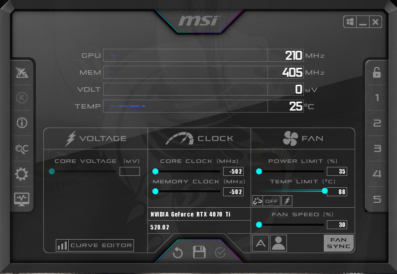

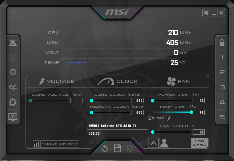

Werde gleich noch einmal einen Benchmark mit deinen niedrigen Einstellungen machen, wenn ich auch dann nichts anderes herausbekomme, wirds am Benchmark liegen, weil es kann ja nicht sein, dass man selbst mit niedrigsten Einstellungen nichts anderes herausbekommt.
Hab den PC als Fertig-PC relativ günstig bekommen und hatte damals gar keine Ahnung von PCs, deshalb hab ich nicht darauf geachtet, was für Komponenten genau verbaut sind.

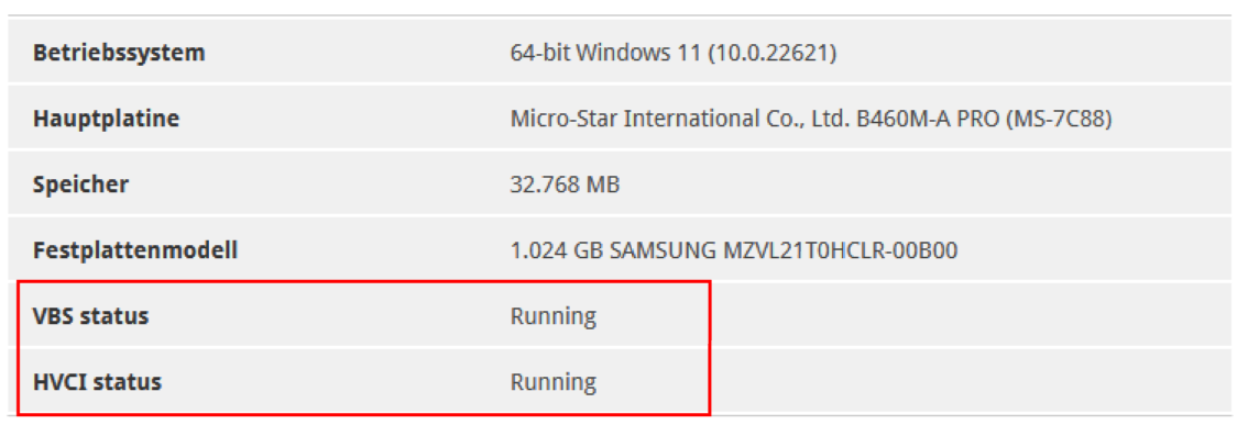

@DaHell63 Ah, läuft dein PC auf Win10 bzw hast du diese Dinge ausgeschaltet? Höre den Begriff VBS um ehrlich zu sein das erste Mal 😅
Habe die Kernisolierung einmal ausgeschaltet und einen Benchmark durchlaufen lassen. Diesmal ebenso alles runtergeschraubt was nur geht, GPU Auslastung 99% obwohl Power Target auf 30%? Macht für mich keinen Sinn um ehrlich zu sein, da sehe ich die Tests ehrlich gesagt auch schon fast als Zeitverschwendung an. 10300 Punkte hab ich diesmal, aber was die Stats während des Benchmarks angeht kann ich mir das nicht mehr erklären.. 😂

Habe soeben die ersten Tests mit PowerSpy von 3DMARK durch. Aufgrund der sehr ähnlichen Ergebnisse (außer Temperatur im Bereich von 4°) denke ich, dass ich entweder etwas grundlegend falsch mache bei den Benchmarks oder die Benchmarks mit den neuen Karten noch nicht optimal funktionieren. Sowohl bei 70% Power Target als auch bei 100% Power Target die gleichen 10760-10800 GPU Punkte und auch 65-66FPS.
Kann natürlich auch an meinem Motherboard oder CPU liegen, welche hier limitieren. Hoffe ich natürlich nicht, da mit einem CPU Upgrade auch gleich Motherboard und Netzteil an der Reihe wären..

Ich nutze WIN11
Hast Du den PC neu gestartet?
Ausserdem habe ich das
https://www.asus.com/support/FAQ/1043181
im Bios deaktiviert.
Bei meinem AMD sys und bei meinem alten Intel Sys.
@DaHell63 Oh okay, dachte du nutzt Win10, weil du gemeint hast, dass VBS etc. für die "maue" Performance verantwortlich sein könnten - klang für mich als ob du das ausgeschaltet hast oder noch auf Win10 bist. 😅
PC habe ich natürlich neugestartet.
1:1 gleiche Temperatur, gleiche FPS, gleiches Benchmark Ergebnis, egal ob 30, 70 oder 100% Power Target.

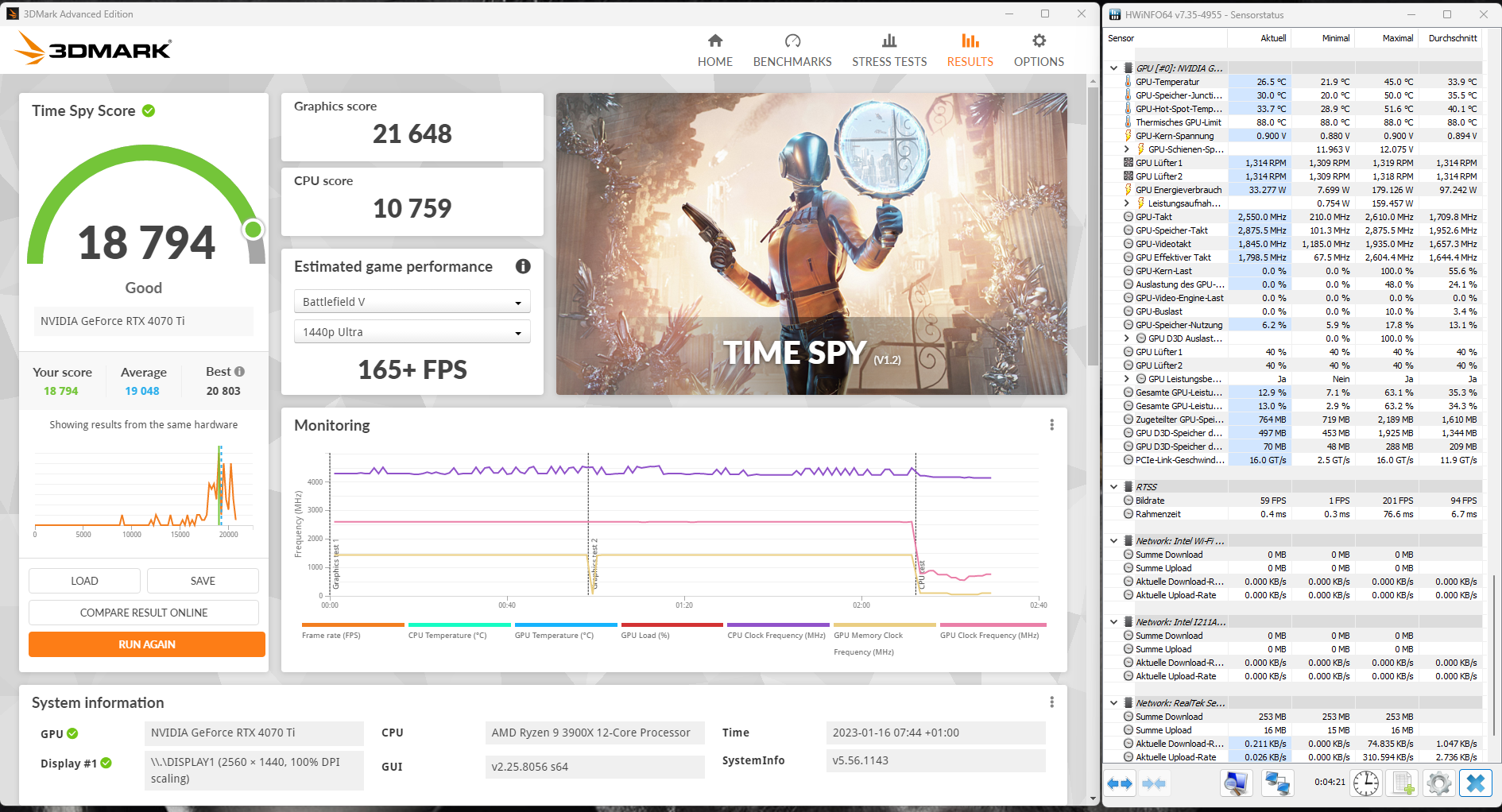

Irgend einen FPS Begrenzer drin?
Du hast in beiden Grafik Tests (GT1/GT2) 65 FPS. Da ist es naheliegend, dass die FPS gelocked sind.
Reaktionen: Gagapa und Th3Tob1
@DaHell63 Ahhhh, okay, wusste nicht, dass das so extrem ist! Habe gestern direkt nach Einbau mit GPU Tweak 3 herumprobiert, was ich direkt bereut habe, und hab das Programn gleich wieder deinstalliert. Habe es jetzt noch einmal installiert und sehe nun, dass ich die FPS bei 65 limitiert habe und das offenbar trotz Deinstallation nach wie vor gespeichert war.
Ohne Asus Begrenzung und Stock Einstellungen im Afterburner beim ersten Test gleich mal 22.280 Punkte im GPU Test, also kann sich schon sehen lassen.
Beim "Minimum" Test, um das mit deinen Werten zu vergleichen, komm ich dann auch auf schöne 12.146 Punkte. :)
Reaktionen: DaHell63
@DaHell63 Danke für die Hilfestellung, da wär ich selbst nie drauf gekommen! 😅👌🏼
Werd jetz mal die ganzen Tests durchlaufen lassen, um analysieren zu können, was am effizientesten läuft.
@cr4zyiv4n Habe jetzt sowohl Undervolting als auch einfaches Einstellen des Power Targets versucht und bin jetzt zum Ergebnis gekommen, dass ich sowohl 70% Power Target, als auch ein kleines Undervolting betreiben werde, beides mit Afterburner.
