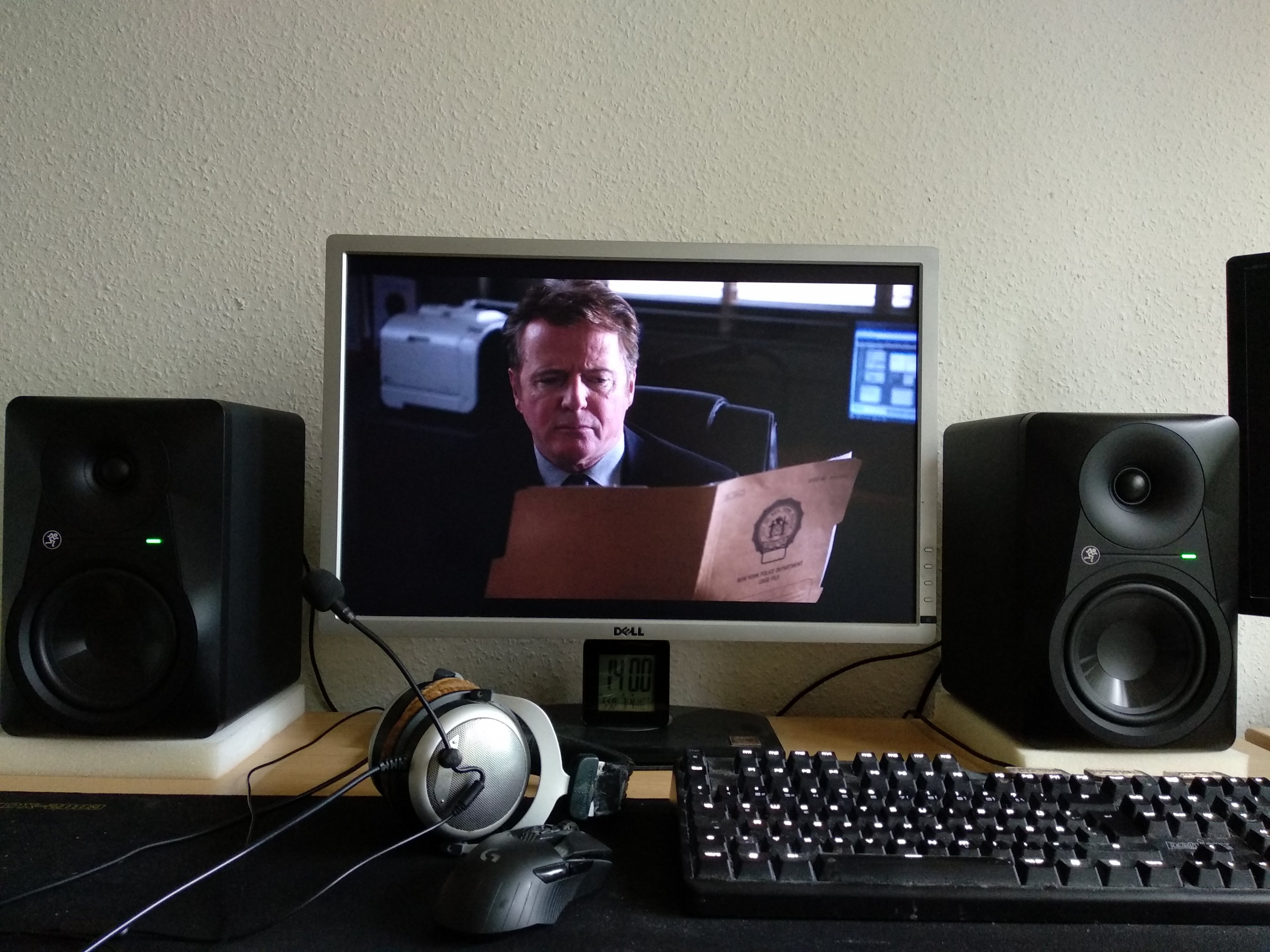

EDIT: Ich hab noch mal eben ein Foto gemacht, da es schwierig ist sich die Grösse vorzustellen.
Das sind herkömmliche 5" Nahfeldmonitore auf 3cm Schaumstoff neben einem 24" 16:10 Monitor.
Die sind grösser als man denkt.
Es gäbe natürlich auch die Möglichkeit einer Wandhalterung. Ist aber wenig flexibel wenn du mal umorganisierst.

Auf den Tisch stellen ist allgemein nicht soo zu empfehlen, da man sich über die Tischreflektion nen netten kammfilter einfängt. Ok irgendwo muss man bei Platzmangel evtl Kompromisse eingehen.

Die Position der Lautsprecher ist nicht ganz optimal, entweder du winkelst sie zu dir an, oder du stellst sie höher, damit sie optimalerweise auf Kopfhöhe spielen, ansonsten hören sie sich sehr verfärbt an.
Um Lautsprecher günstig hoch zu bekommen und gleichzeitig zu entkoppeln, kann man Yoga-Blocks benutzen (kann man übrigens auch als Kopfhörerständer verwenden).
