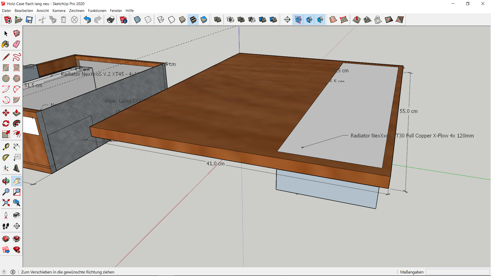

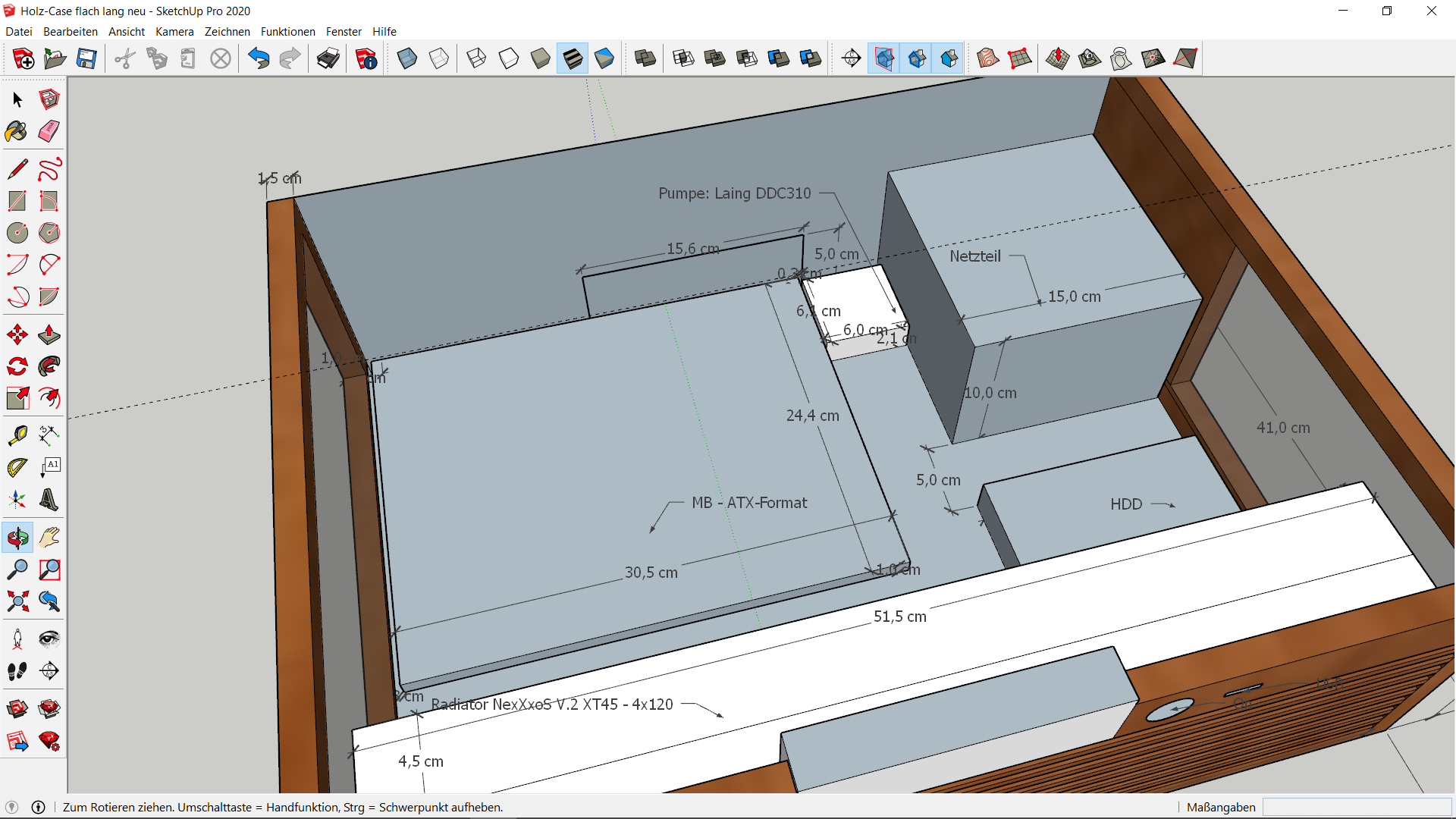

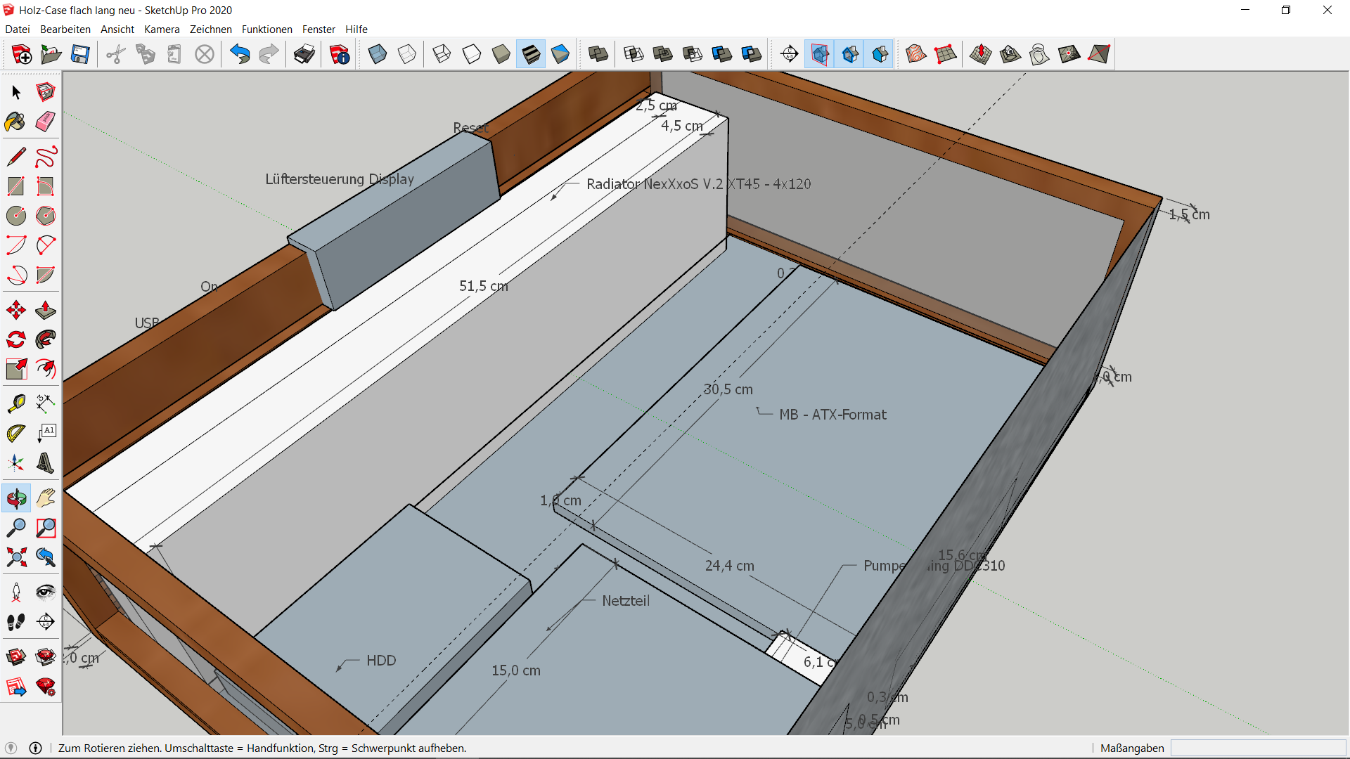

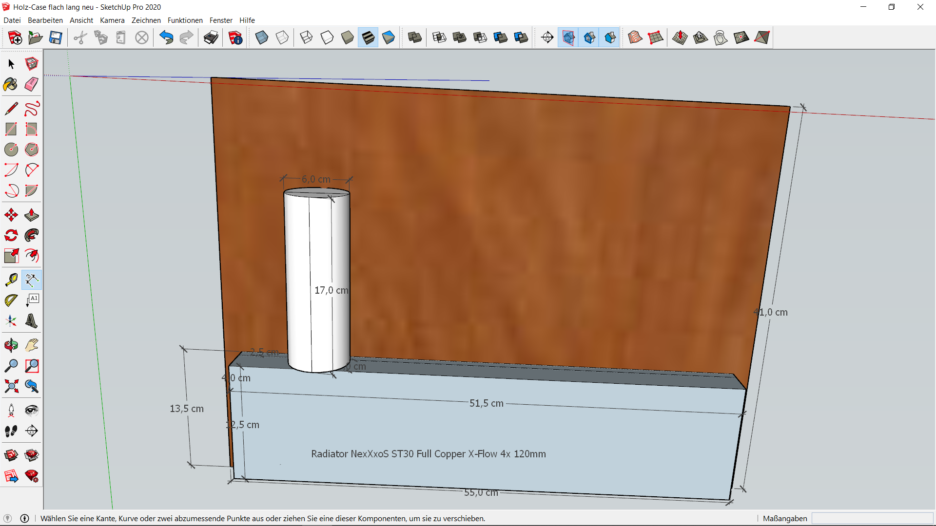

Hallo liebe ComputerBase Community,
zu viel Zeit und ein zu engmaschiges Angebot an Computergehäusen ließ mich selbst eins konzipieren. Da ich im Bereich Wasserkühlungen ein absoluter Newbee bin, habe ich mal einen Thread im Bereich Wasserkühlung und einen im Bereich Case aufgemacht.
Was Custom Wasserkühlungen anbelangt habe ich mir schon viele Gedanken darüber gemacht und einiges gelesen. Das System könnte vom Kreislauf her so aussehen: Laing DDC 310 - Radiator front (Alphacool NexXxoS XT45 Full Copper X-Flow Radiato 4x 120mm) - AGB (darauf gehe ich später nochmal ein) - GPU - Radiator hinten (NexXxoS ST30 Full Copper Radiator V.2 - 480mm) - CPU - Laing.
Das nächste Problem, was ich hierbei habe ist, wie ich das Gehäuse so konzipiere, dass es sich öffnen lässt und man an die Komponenten ran kann.
Der Erste Gedanke ist so, dass sich der Deckel sowie die linke Glasseite nach hinten aufklappen lassen. Jetzt ist jedoch der Radiator und der AGB mit den Schläuchen verbunden. Es gibt aber diese Schnellverschlüsse: https://www.alphacool.com/shop/ansc...ngsset-g3/8-ig-mit-reduzierer-g1/4-deep-black
Ich nehme an die kann man trennen, wenn die Schläuche leer sind?! Oder haben die Dichtungen/Ventile, sodass man die auch bei befüllten Kreislauf kappen kann?! Hat jemand mit Schnellverschlüssen Erfahrungen und könnte welche empfehlen?
Beim Ausgleichsbehälter fand ich den runden von Alphacool optisch Klasse (https://www.alphacool.com/shop/ausg...sbecher-helix-250mm-ausgleichsbehaelter-gruen). In meinem Case habe ich aber in der Anordnung nur 18 cm in der Länge Platz. Eine andere Überlegung wäre der Eisball (https://www.alphacool.com/shop/ausg...isball-digital-rgb-acryl-d5/vpp-ready?c=20598). Den könnte ich auch in die Mitte hängen. Hab aber die Befürchtung, dass er zu viel Platz einnimmt und das Ganze optisch überflutet. Gibt es noch eine smartere Helix-Variante? Derzeit hab ich erstmal einen stino AGB in der Einkaufsliste (https://www.alphacool.com/shop/ausg...ol-eisbecher-150mm-acetal-ausgleichsbehaelter). Gibt es bei größeren Wasserkühlungen eine mindest Füllmenge im AGB?
Als Lüftersteuerung finde ich die optisch sehr ansprechend (https://www.caseking.de/lamptron-cm430-pwm-lueftersteuerung-schwarz-gruen-luls-261.html). Jedoch hab ich keine Ahnung ob die für den Zweck passt und zu empfehlen ist. Auch stellt sich mir die Frage was für Lüfter sollte ich verwenden. 120iger, die relativ langsam drehen und im besten Fall nicht zu hören sind.... gibt es da Empfehlungen?
Und was für Schläuche würdet Ihr empfehlen? Passen G1/4 Anschlüsse, oder doch lieber dickere? Sollte die Laing mit der Pumpkraft ausreichen?
Deswegen meine Frage ob Ihr das Konzept des Gehäuses stimmig findet und es auch Sinn ergibt. Ich bin für jegliche Anregungen, Innovationen sowie Inspirationen dankbar und freue mich auf eure Kommentare!
