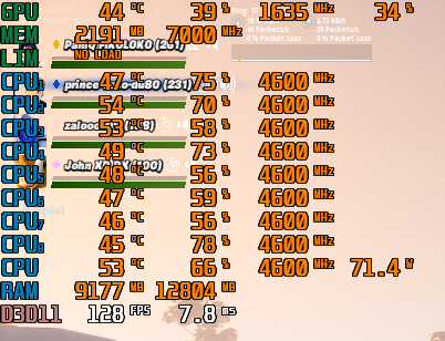

Warum auch immer da 4,6mhz steht sons 3,6

das sieht schonmal gut aus das sollte nen guten Leistungschub bringen wenn sonst alles korrekt funktioniert.
Und jetzt das was Cilo sagt.

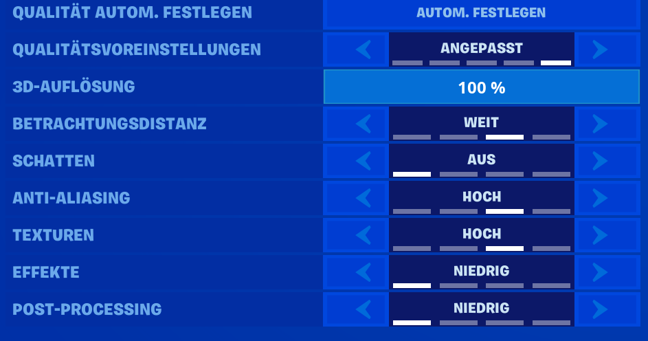

Mit welchen Settings wird in Fortnite gespielt?
Das hat echt was gebracht jedoch immer noch keine 240 Konstant

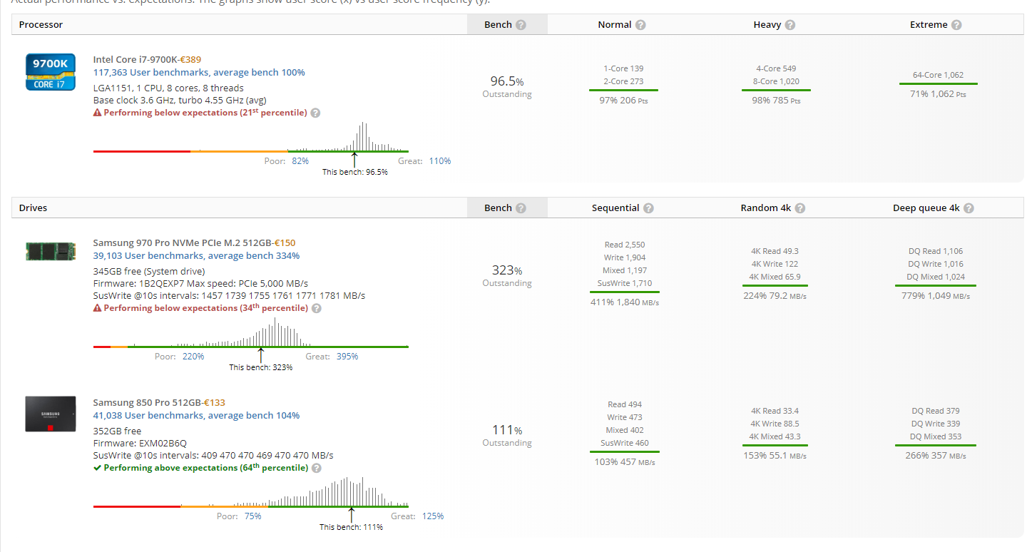

Jetzt gehste zocken und beobachtest dabei die CPU mit dem Afterburner, @GRAPHEN. Der zeigt das dann alles schön auf Takt, Auslastung etc pp.

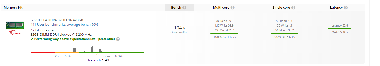

Hast du XMP I oder II genommen? Dein Speicher hat XMP 2 Support
Nur das was im Bios war Xmp Aktiviert vorher deaktiviert...

Naja den Speicher würde ich halt noch auf 1T stellen, statt 2T
Trotzdem langweilt sich deine GPU, wenn auch nun nicht so sehr wie zu Anfang.

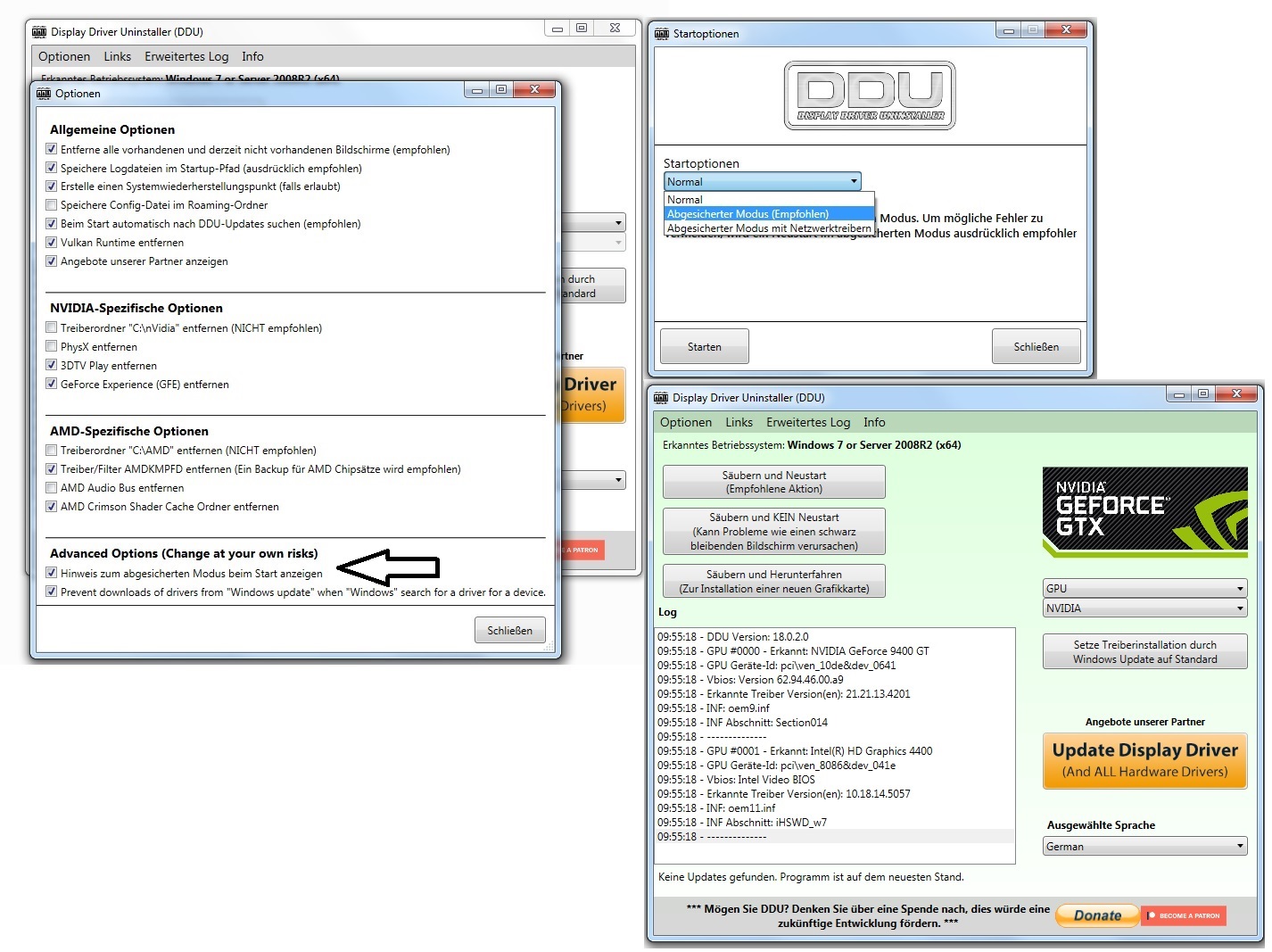

DDU (Display Driver Uninstaller) besorgen, Nvidia Treiber neu... um das mögliche vermurkste zurücksetzen da zu korrigieren. Wobei ne Frische neu Installation vom OS wohl eher angebracht ist, um sowas gänzlich auszuschließen.

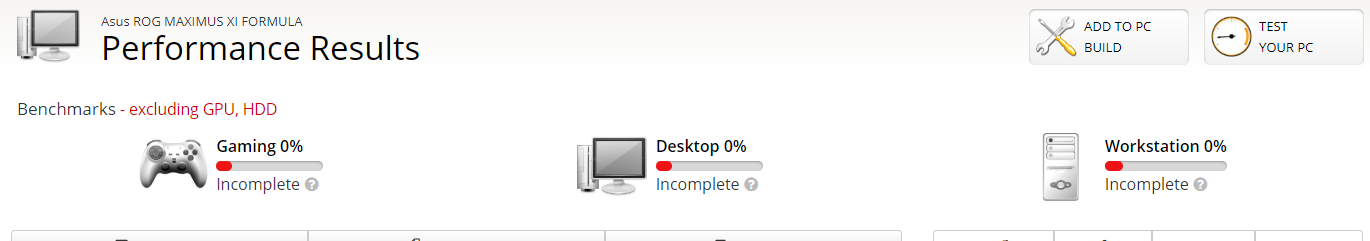

Die GPU pennt nach wie vor - und der Userbenchmark sagt noch deutlicher dass die Grafikkarte nicht ordnungsgemäß läuft!
Also ja, DDU drauf bzw. Treiber damit runter und sauber neu aufspielen. :) Ich habe ein ganz gutes Gefühl. Die GPU ist hier definitiv die Schuldige.

Also der deinstalliert mir den Treiber von der Grafikkarte? Wenn soweit ist von der CD downloaden lassen oder über die website vom Hersteller ?

Im Abgesicherten Modus starten deinstallieren und dann im Abgesicherten modus bleiben und da direkt alles neu installieren oder raus aus dem Modus ?

Nur DDU im abgesicherten Modus starten.
