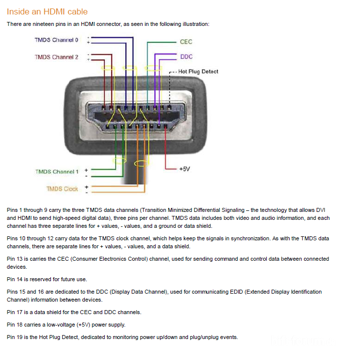

Auch nachdenken wo das Audio durch muss ... da es nur 3 Datenleiterpaar gibt sicher auf einen davon ...

Das ist der Fall den ich mit "4K + Extras" gemeint hab. Für FullHD reicht High Speed, ja: auch inkl. aller HD Tonformate. Denn der Ton läuft bei HDMI nicht über extra Leitungen sondern ist einfach nur Teil des Datenstroms und belegt da nur einen geringen bruchteil. Der fällt also nicht weiter ins Gewicht. Deswegen muss man da nicht weiter drauf achten.
