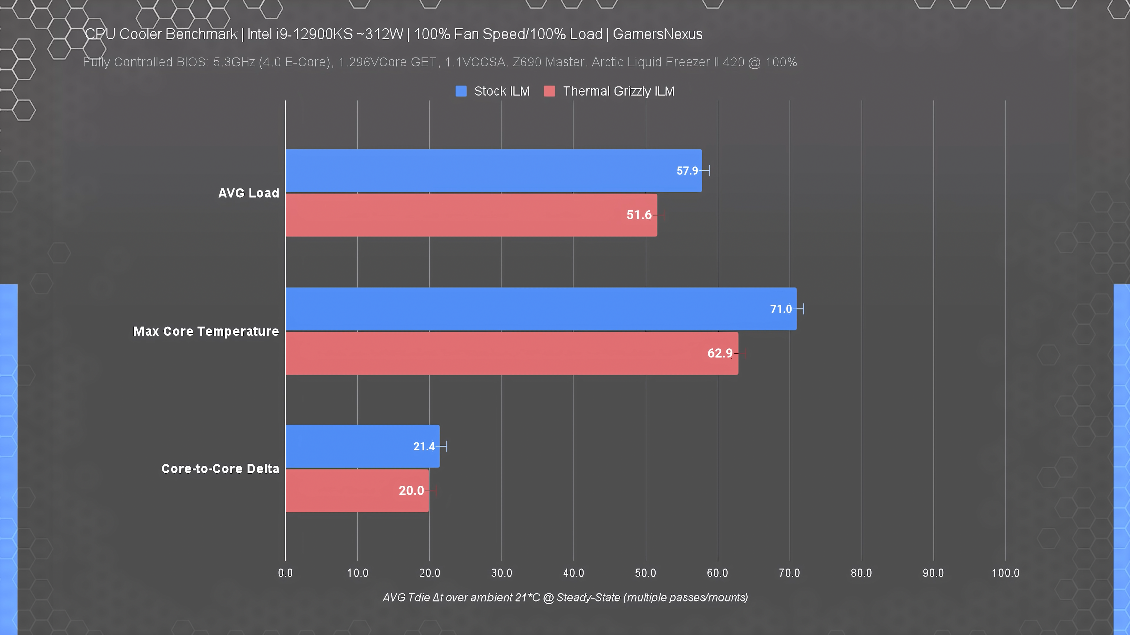

Wenn du unbedingt etwas verbessern möchtest, könnte ein Contact Frame wirklich einen großen Nutzen haben (gibts auch günstiger und genauso gut von Thermalright):
Quelle

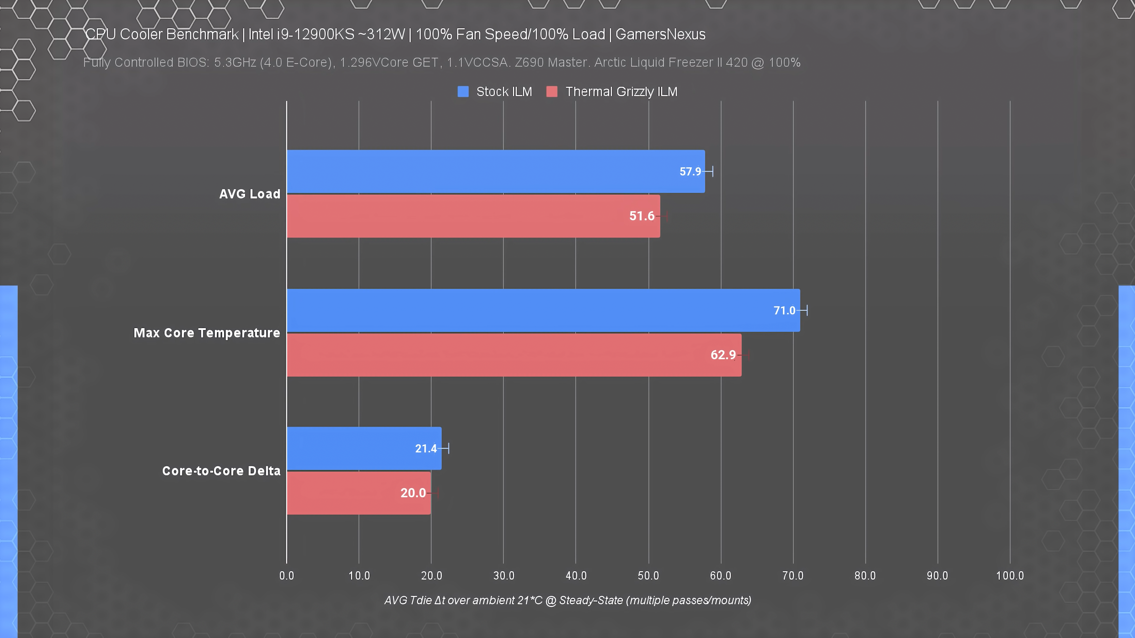

Thermal Grizzly ist einfach nur überteuert. Solche Produkte bekommt man weitaus günstiger, Thermalright (13€) hatte ich schon genannt und wenn dir das immer noch zu teuer ist gibt es noch diverse No-Name-Produkte (ab ~7€). Gibt dazu weitere Tests von Gamers Nexus (Thermalright, No-Name-Produkt) und die Temperaturverbesserungen sind jeweils praktisch identisch zum Produkt von Thermal Grizzly.
Der Nutzen ist auch mehr oder weniger unabhängig vom Kühler, selbst mit dem dicksten Kühler kann man so noch einige Grad rauskitzeln.

Gamers Nexus hat das ganze ja auch analysiert und der Preis von Thermal Grizzly kommt einfach durch die Fertigung in Berlin zustande. Funktionell/Qualitativ sind sich beide Produkte sehr ähnlich.
Thermal Grizzly vs Thermalright ist deutsche Ingeneurskunst und Fertigung vs billige China-Kopie. Die deutsche Version ist vielleicht ein wenig zu genau geraten was die Toleranzen angeht und dadurch auch ein paar Euro teurer als unbedingt nötig aber sowas sollte man nicht vergessen.
