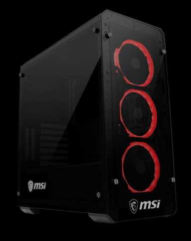

Lass einfach mal die Seitenwand ab und du wirst feststellen, wo dein Hitzeproblem herkommt.DNA1512 schrieb:Nach ner Stunde spielen heute mit dem Boxed Kühler hat die CPU wieder 96 Grad in der Spitze erreicht .... da kann dch was nicht stimmen....
Ich frag mich immer wieder, wie es die Hersteller es schaffen, 200er Lüfter direkt gegen eine Glasscheibe arbeiten zu lassen!
Sind die wirklich so blöd, oder interessiert die der Airflow nen Dreck.
Wenn die Lüfter von innen montiert worden wären, könnten sie wenigstens etwas Luft bekommen! Aber selbst das klappt nicht, weil von MSI garnicht vorgesehen!
Hier mal ein Test zu deinem Brutkasten.

Ich besitze das MSI MAG Pylon und bin zufrieden damit. Die vordere Glasscheibe sitz sehr dicht vor den Lüftern aber die habe ich entfernt da ich Abstandshalter und Abdeckung neu machen will.
Verbaut sind 6 Lüfter und da ist ein sehr guter Luftfluss.
Das Gehäuse mit Mesh Front wäre sehr gut.
Oben sind 2 Lüfter nur mit Staubfilter abgedeckt.

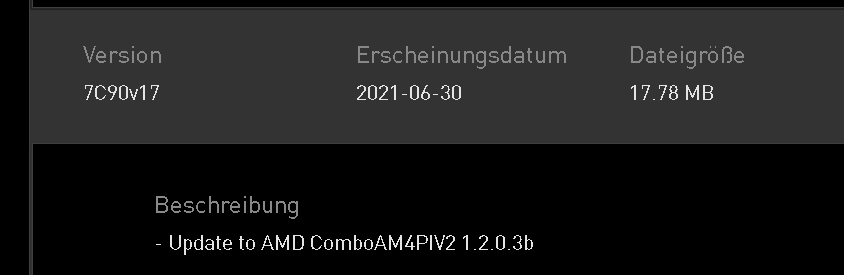

Kontrolliere bitte mal ob du den Aktuellen Chipsatz Treiber installiert hast, nicht den von MSI Seite sondern den von AMD direkt.https://www.amd.com/de/support/chipsets/amd-socket-am4/b550
Des weiteren nach Aktualisierung mal den Powerplan in der Systemsteuerung kontrollieren.
Welcher ist dort aktiv?
Hast dieses BIOS drauf? Wenn ein älteres installiert ist dieses Verwenden, da mit dem neusten Beta BIOS Probleme auftreten können.
@Müritzer habe beides aktualisiert.
Das Bios war vom Januar und die CPU kA - hier hab ich immer nach "never change a runnin system" gelebt ...
