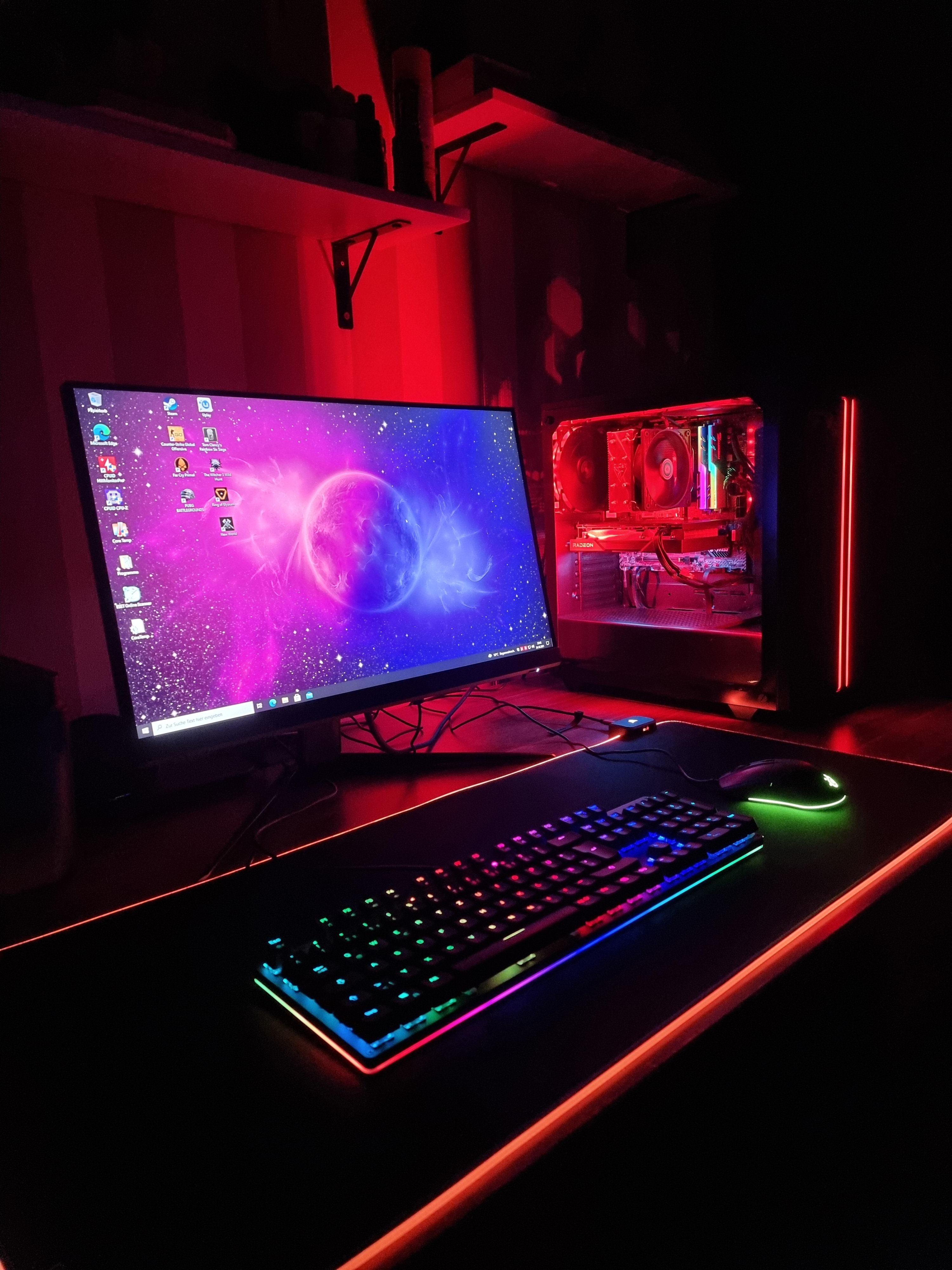

Ich hab den artic freezer als Kühler auf meinem 5600x, im idle zwischen 28 und 32 Grad und unter last nie über 60 Grad. Für 25 - 30 Euro was will man mehr . Übrigens kann ich als gehäuse das be quiet 500 dx sehr empfehlen perfekter Airflow.
