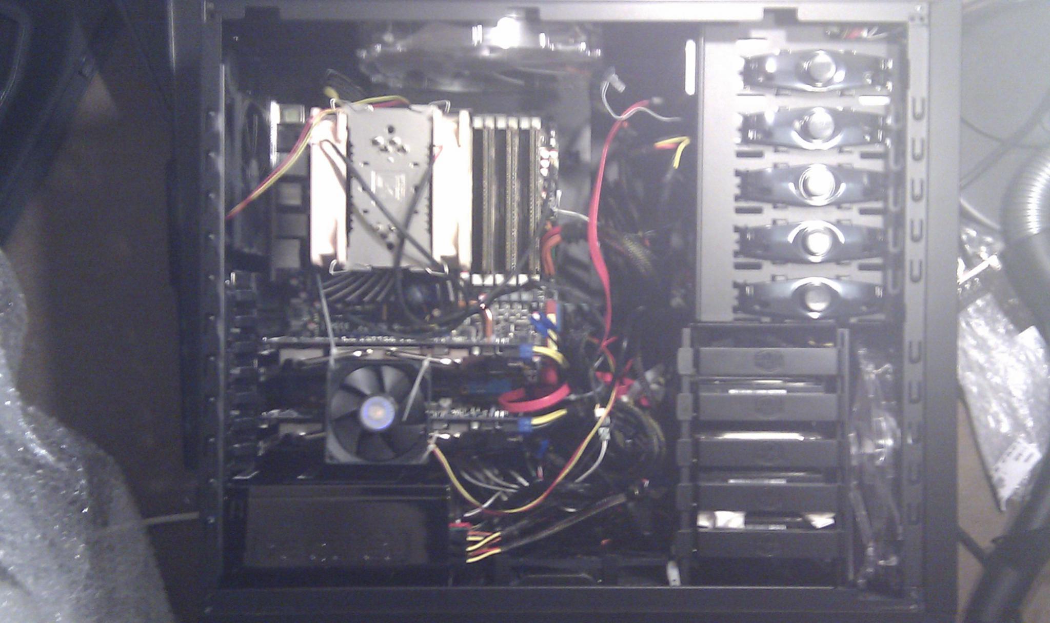

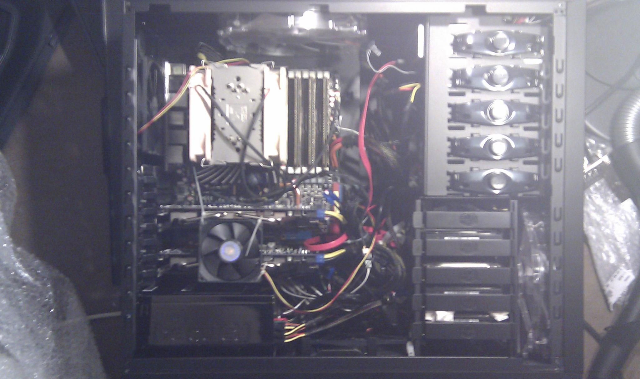

So, hier ist noch das Bild meines Gehäuses. Wurde während des Umbauens aufgenommen.
So klein ist das Teil gar nicht, das ist nicht viel kleiner als ein Big Tower.
Die Grafikkarten werden jetzt maximal 87 oder 88 Grad warm unter Furmark, das müsste also passen.
Vielen Dank für die schnelle Hilfe.
Aber gibt es da nicht eine vielleicht noch praktischere Lösung?
Das Gehäuse ist eigentlich recht gut belüftet.
/edit: Uh was freu ich mich wenn der TBalancer bigng da ist, dann kann ich die ganzen Lüfter endlich vernünftig steuern.
Lässt sich die ganze Kabelkotze nicht hinter das Mainboard machen? Und wie sieht es mit der Raumtemperatur aus? Wie sollte es auch anders sein, sie hat auch einen Einfluss. So 85 bis 95 Grad scheint für die "Gigabreit"-Karten bisschen dolle zu sein. Und der Hecklüfter pustet die Luft aus dem Gehäuse, der im Deckel auch, nehme ich mal an.
Deine Annahmen sind alle richtig, nur kann ich höchstens die Stromkabel der Grakas noch hinter die Platine legen, ein Großteil der Kabel ist da schon hinter, zb. Das P8 Kabel und alle mögliche USB Kabel usw.
Raumtemperatur dürften so um die 22°C sein im Moment.
/edit: merkwürdiges Problem jetzt: Der Rechner startet einfach neu nach ca 5 Minuten Furmark. Die Temperaturen sind so ca 80-85°C daran sollte es also nicht liegen.

..das reicht aber mal locker ^^Terminico schrieb:Ich sehe zumindest keine Bildfehler, der Rechner geht einfach kurz aus und startet neu.
Mein Netzteil ist ein beQuiet Straight Power 750W. Reicht das vielleicht nicht aus?
