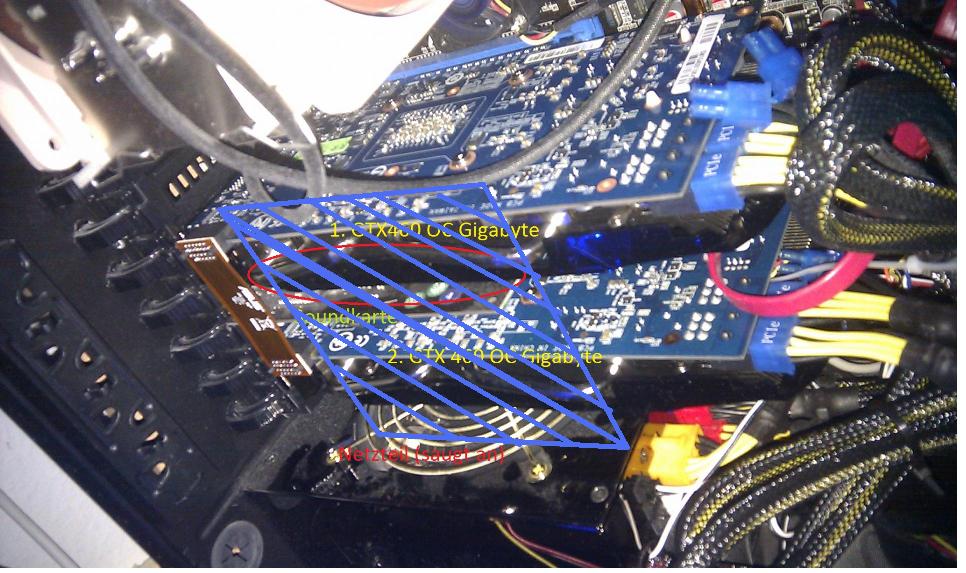

Hallo Leute,
ich habe seit heute 2x GTX 460 OC von Gigabyte in meinem System verbaut.
Nur leider wird bei Furmark eine der Grafikkarten über 95°C warm, während die andere bei ca 80°C bleibt. Die Lüfter drehen alle, daran liegt es also nicht.
Im Anhang ist ein Bild, wo man sieht, wie die Grafikkarten aufgebaut sind, mit einer Soundkarte dazwischen.
Mein Gehäuse ist folgendes, ich habe alle Lüfter drin und ein Netzteil (siehe Bild), das "auf dem Kopf steht" (hat Hitzestau bei meiner alten Graka beseitigt).
Klich mich (Gehäuse)
Der Rote Kreis im Bild ist da, wo ich den Hitzestau vermute, bin mir dabei aber nicht sicher. Weiß nicht genau, welche Karte so heiß geworden ist, ich vermute nur eher die obere.
Habt ihr eine Ahnung, wie ich das in den Griff bekommen könnte (möglichst ohne die Soundkarte auszubauen)?
Danke schonmal
Nico
ich find grad nicht den anhang bzw. den roten kreis...
Also ich kann kein Bild finden^^
Aber wie wäre es den wenn du dir nen Big Tower mit ein bisschen Spielraum für den Luftweg kaufst ?
Da ich leider kein weiteres Bild sehe und den Abstand zwischen den Grafikkarten nicht abschätzen kann, würde ich dich fragen ob du nicht versuchst ein bisschen Platz zwischen den Grafikkarten zu bekommen, klar müssen dann auch die PCI slots dafür vorhanden sein und die richtige Durchsatzrate haben
wobei ich schon 80 Grad ziemlich heiß finde, haste mal 1 alleine probiert ?
Den Luftstrom optimieren; bastel dir einen 120er hinter den beiden Karten der die luft dazwischen bewegt und das Problem sollte beseitigt sein.
sag mal, die lüfter in der seite sind die nicht an, bzw. nicht auf der höhe? weil eigentlich könnten die abhilfe für das problem schaffen bzw. sollten es
krass komm mit meiner 5850 pcs+ nicht über 55 Grad ^^
also ich würde die Soundkarte entfernen ist es dir möglich sie noch woanders unterzubringen oder hast du nur 3 PCI Slots ?
Das Netzteil würde ich rumdrehen, damit es die aufsteigende Luft nicht
nach unten weg zieht.
Naja, nicht für eine GTX460, die hat keinen GF100 Chipsatz sondern einen GF104. Die wird nicht so warm wie 465,470 und 480. Und die eine Karte bleibt ja auch wesentlich kühler. Die Soundkarte würde ich ungern ausbauen, da ich sie in keinen anderen Slot packen kann.
Einen Big Tower brauch ich an sich nicht zu holen, das Teil ist schon fast so groß wie ein Big Tower und hat auch genug Lüfter. Der Lüfter an der Seite ist momentan aus, weil ich ihn vor ein paar Minuten zum testen mal ausgeschaltet habe, aber auch wenn er an ist, klappt das nicht so wirklich.
Netzteil umdrehen dürfte aber bei der oberen Karte nicht wirklich viel bringen. Kann ich machen, ist nur nen Mordsaufwand wegen der ganzen Kabel dahinter. Ansonster eigentlich kein Problem.

1. Der Seitenlüfter bringt selbst auf 100% nichts bei dem Problem.
2. Die Grakas sind neu, die haben kein Staubproblem und selbst wenn, das Gehäuse hab ich vorgestern ausgesaugt. So viel Staub ist in dem Rechner auch nicht drin. Für besseres Entstauben bräuchte ich wohl Druckluftspray, das hab ich aber halt grad nicht hier.
3. Wie geschrieben, die Soundkarte kann ich nur ausbauen, aber nicht woanders wieder aufbauen.
Hier mal meine Hardware:
Asus P6T Deluxe V2
6GB OCZ Gold DDR3-1600
Intel Core i7-920 mit Noctua UH-12B oder wie das heißt.
2x Gigabyte GTX460
Die Soundkarte ist ne Audigy 4.

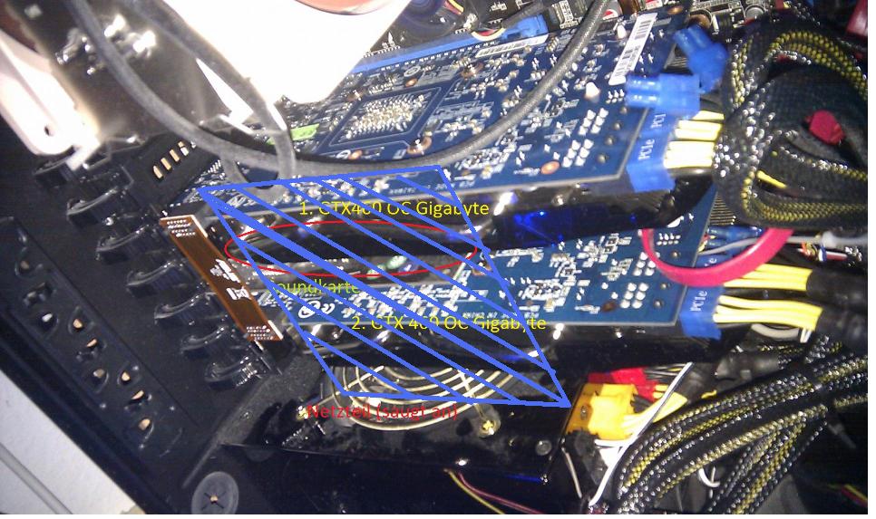

du könntest einen lüfter so vor die grafikkarten bauen wie ich es eingezeichnet habe. das sollte die frischluftprobleme beheben. ist nur ein bischen bastelarbeit
Womit soll ich den da am besten befestigen, ankleben mit 2 Komponentenkleber wäre mir etwas gegen den Sinn (wegen Garantie der Karten).
Also quasi die Kabelbinder um die Grakas wickeln?
P.S: Bitte den gesamten Thread lesen, ich kam zum Teil nicht mit dem antworten hinterher. Also bitte nicht nochmal fragen, ob ich die Soundkarte nicht woanders einbauen kann^^
meine Tipps wären:
1. Netzteil umdrehen, da es mit den Karten um die kalte Luft konkurriert
2. CPU Kühler um 90° drehen, damit er einen schönen Sog nach oben erzeugt
3. ALLE Kabel so verlegen, dass sie möglichst wenig in den Innenraum ragen, z. B. hinter dem Mainboard
4. seitlichen Lüfter einmal einblasend und einmal ausblasend montieren, vielleicht gibt es ja einen Unterschied.
