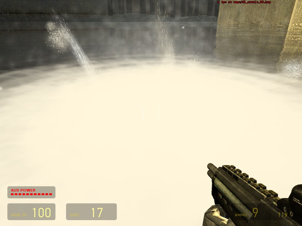

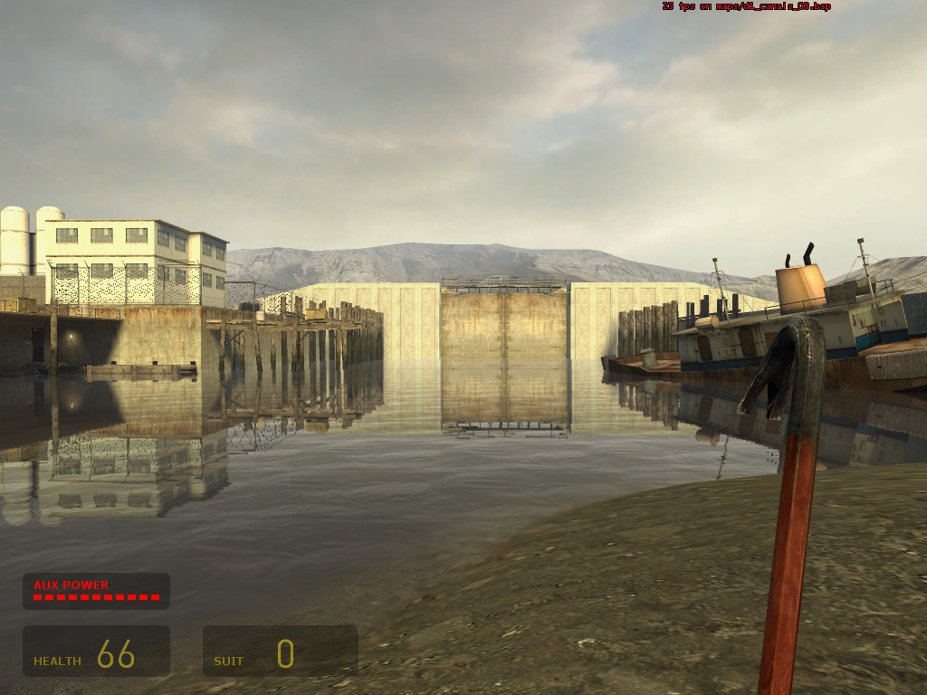

Hier noch ein Screeny..... vielleicht vergleicht einer mit ner Radeon XT das ergebnis mal!
Have Fun!
1024*768 4AA, alles High
Beim 2 Screenshot ist auf die Fps Zahl zu achten!
