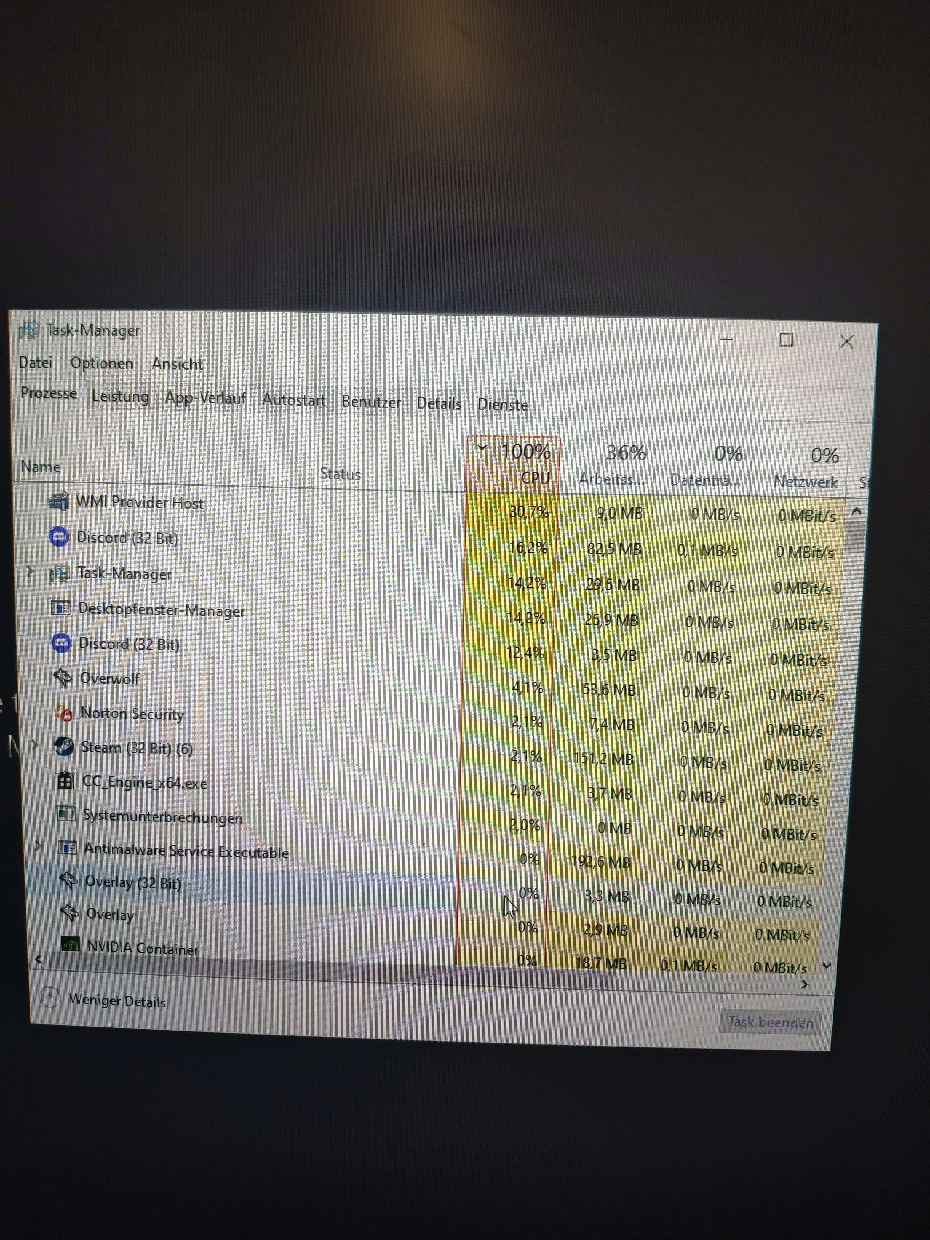

Hallo, noch mal ein Nachtrag. Sobald ich den PC anschalte sagt der Taskmanager, dass die CPU 100% ausgelastet ist. Und dies, obwohl ich gar nichts gemacht habe. Das ist doch nicht normal, oder?
Ne ist dauerhaft. Meine CPU ist irgendwie immer zu 100% ausgelastet. Egal wobei.
das wechselt halt dauerhaft aber irgendwie so sieht das aus
8687 Punkte habe ich erreicht. Ist das Problem der WMI Provider Host? Ich werde den mal neustarten, oder? Das sagt Google, dass das hilft
WMI habe ich neu gestartet. Wird jetzt nicht mehr angezeigt. Allerdings habe ich dennoch 100% Auslastung. Jetzt sieht es so aus
Das wechselt immer. Sobald ich z.B. bei Discord mit 50% Auslastung Task beenden drücke hat was anderes eine hohe Auslastung

Für mich wirkt das so, als hättest du dir einen Schädling eingefangen. Lass mal Malwarebytes und Adwcleaner über dein System laufen und lass alles löschen, was die Programme melden - egal ob da dann ein Spieltrainer, eine Mod oder sonstwas ggf. weg ist.
WMI Provider hatte bei mir grade eben eine Auslastung von 0% im Taskmanager.

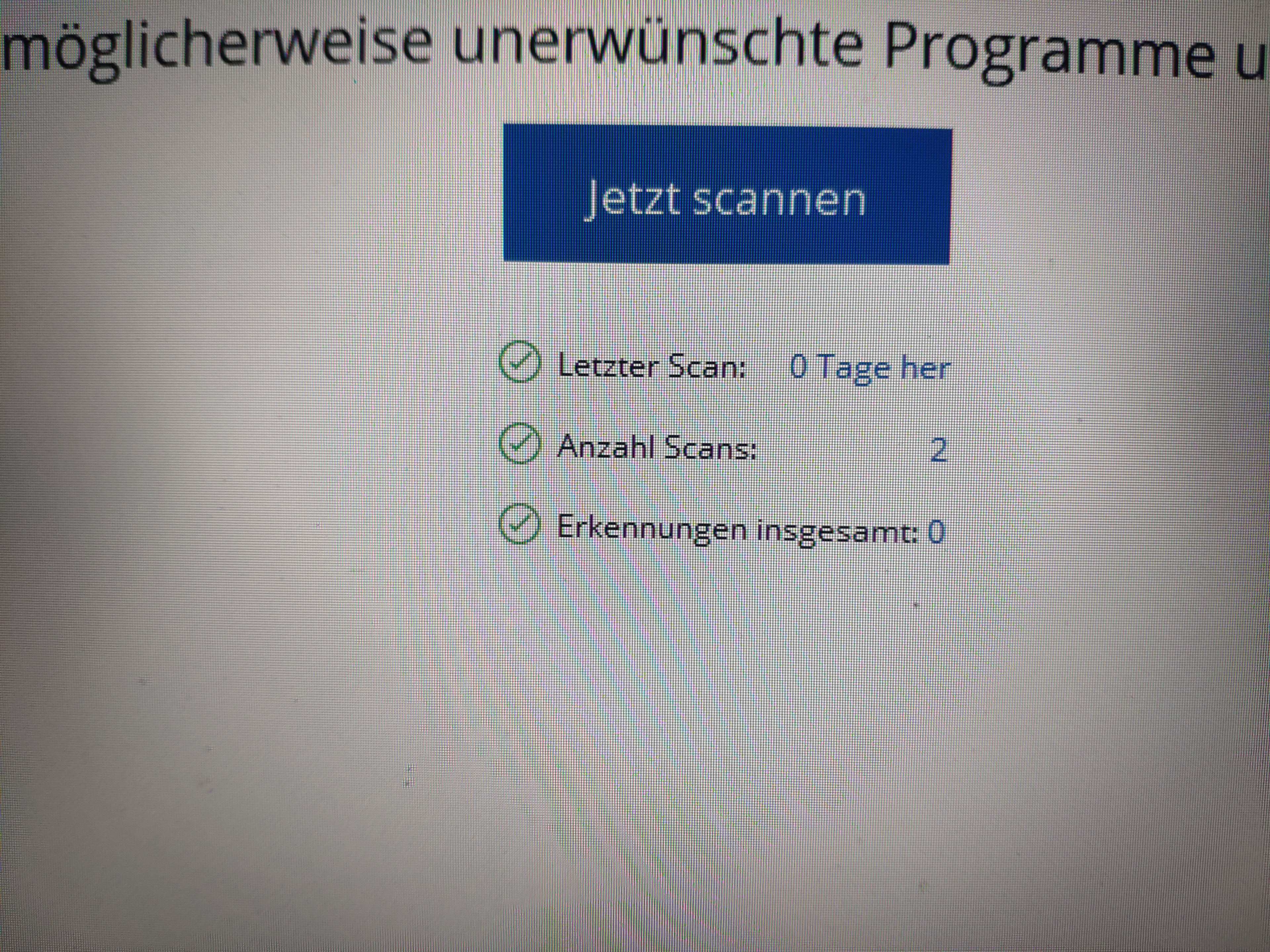

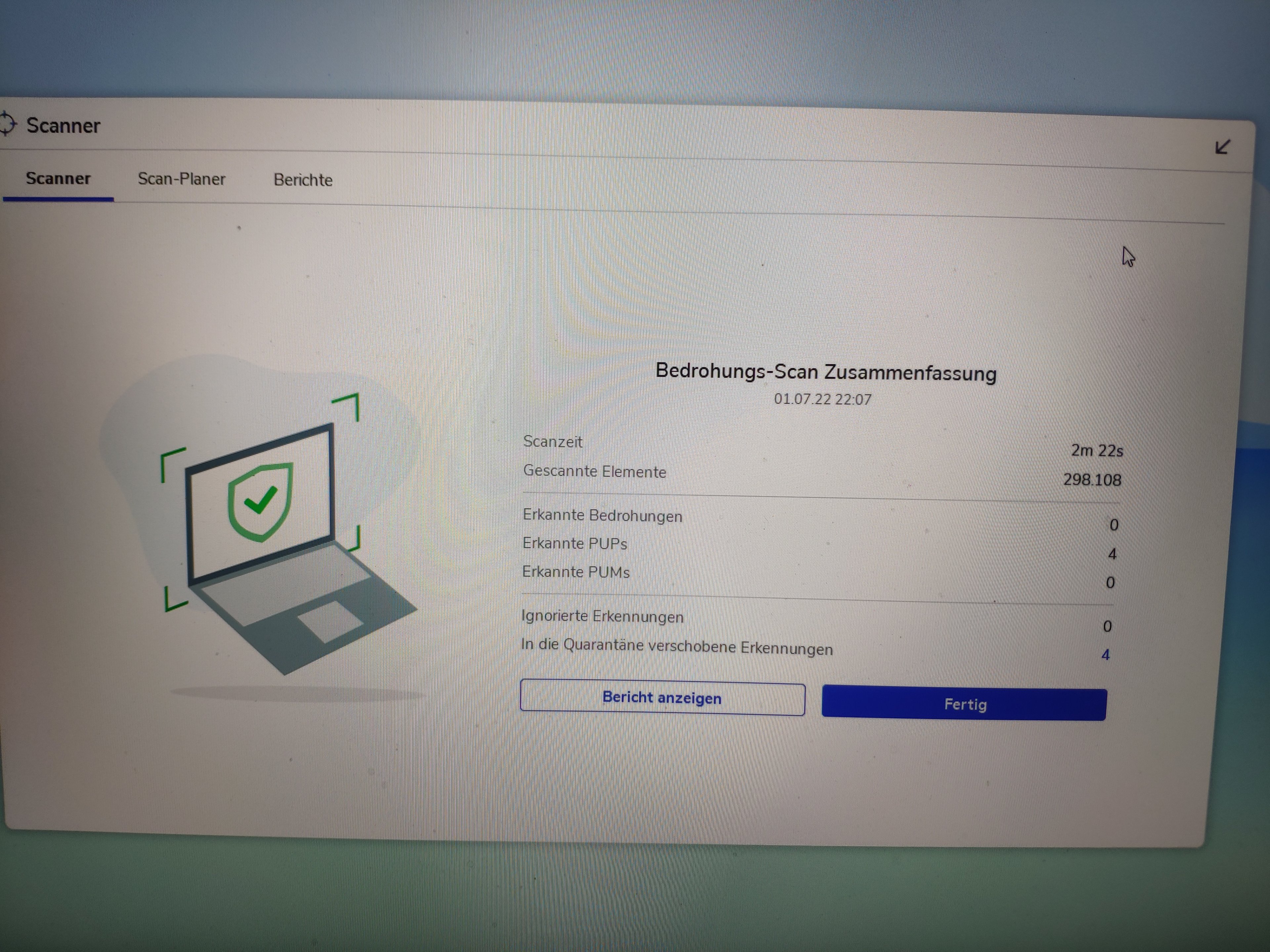

Ok
Bei Malwarebytes kam das raus:
Bei adwcleaner km das raus:
Habe noch mal weiter gegoogelt. Kann es sein, dass es nur ein Anzeigefehler ist? Weil insgesamt ja alles läuft
Ich habe den Energiesparplan jetzt auf Höchstleistung gestellt und den PC neu gestartet. Jetzt ist es wieder auf AMD ryzen balanced gesprungen aber die CPU Auslastung ist bei 2% oder so
Ich weiß aber nicht, ob es daran lag. Das war der erste Neustart, seit den Durchlaufen der Virenscanner. Malwarebytes hat ja auch etwas gemacht. Vielleicht lag es auch daran. In Fortnite ist jetzt nichts komplett ausgelastet und ich habe doppelt so viele fps
