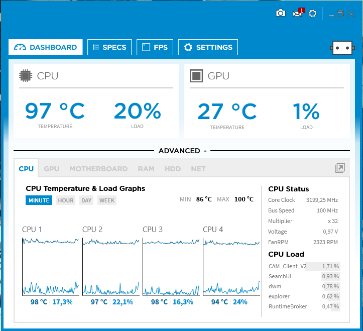

mir wird in den Ausleseprogrammen CAM (Nzxt), MSI Command Center und sogar im BIOS eine CPU Temperatur von 90±5°C angezeigt. Bei einer CPU Auslastung von Ø10%

Sicherstellen dass der CPU Kühler noch richtig draufsitzt (vielleicht hat sich da ja was gelöst) und dass die Pumpe überhaupt läuft.
Werden die Temperaturen auch im BIOS/UEFI so hoch angezeigt?

- und ja die Temperatur wurde auch im UEFI so hoch angezeigt
