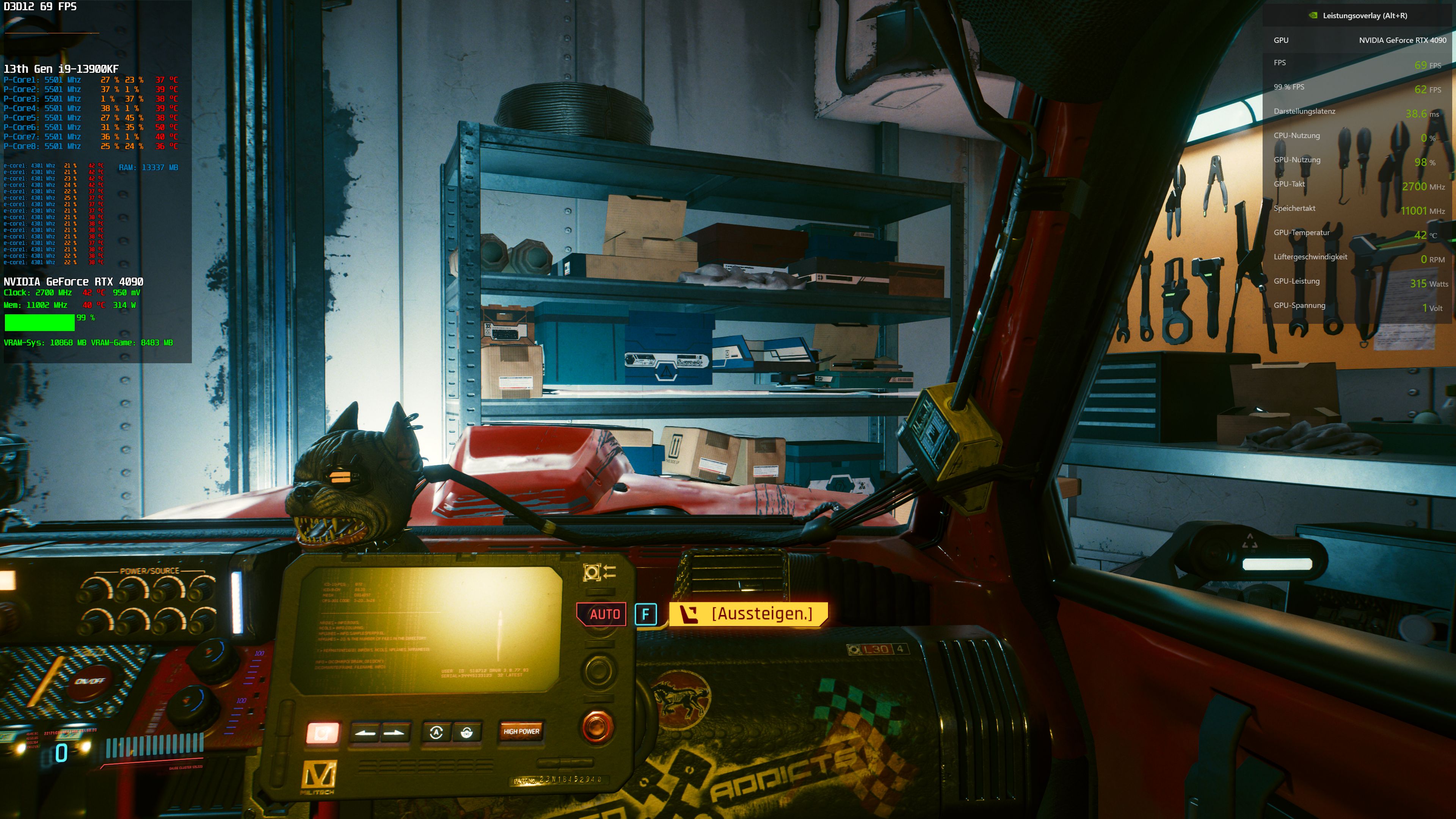

Ich habe seit längerem das Problem, dass meine Renderlatenz beim Spielen ungewöhnlich hoch ist. Cyberpunk 2077 zum Beispiel hat in UHD auf hohen Einstellungen mit RTX On und DLSS im Performance Modus eine Renderlatenz von durchschnittlich 60ms bei durchschnittlich 50-60 FPS. Habe mir auf Youtube ein Benchmarkvideo von Cyberpunk auf der 3080 angesehen. Dort wurden die selben Einstellungen verwendet und auch die FPS waren relativ identisch aber die Renderlatenz lag dort ungefähr zwischen 20ms-30ms. Aber auch anspruchslose Spiele wie Overwatch 2 habe eine Latenz von minimal 16ms (Nvidia Reflex ist in besagtem Spiel aktiviert). Nvidia G-Sync ist aktiviert, falls Fragen aufkommen sollten.

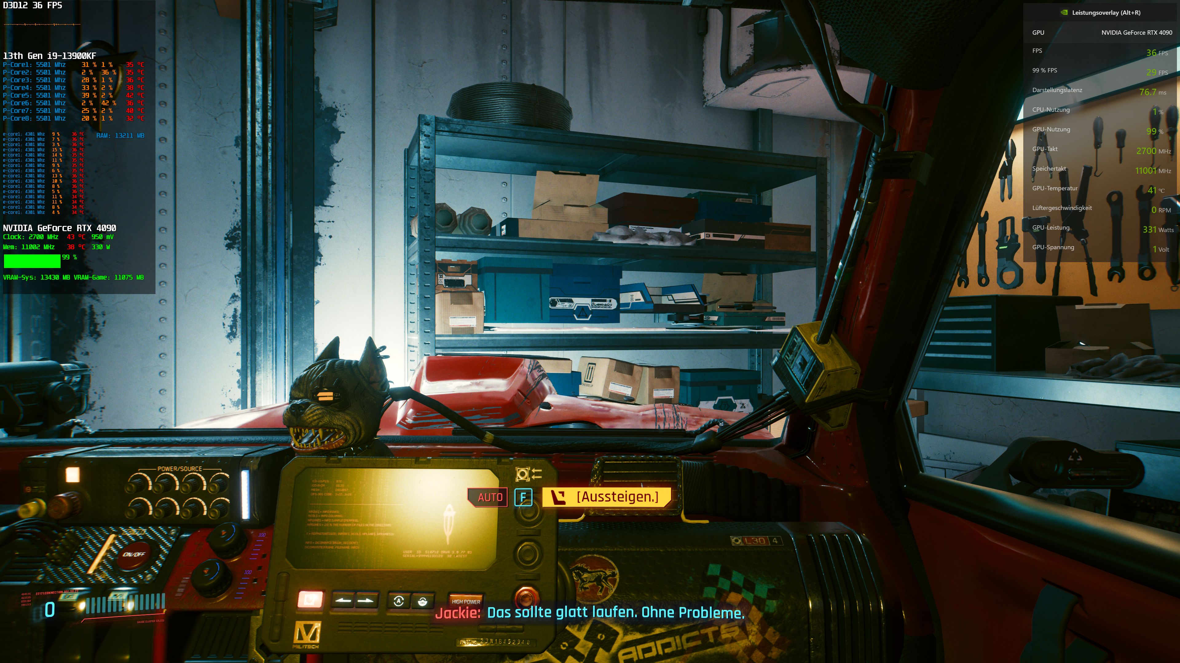

Bei 40 FPS hab ich auch 60ms
Bei 70 FPS sind es noch 40 und bei 130 sind es nur noch 10.
Nicht dass das direkt zusammenhängt?
Und ich habe Reflex nicht angefasst.
Du meinst schon "Darstellungslatenz" aus dem NV-Performance-Overlay?
So ist das mit YT .... da ist bei allen anderen immer alles besser als bei einem selbst. Und schon hat man "Probleme". Ich würde da nix drauf geben. Wahrscheinlich hat der Typ EXAKT die gleiche Renderlatenz, wenn Du auch EXAKT seine FPS an der Stelle hast, die er auch gerade auf dem Bildschirm hat.
