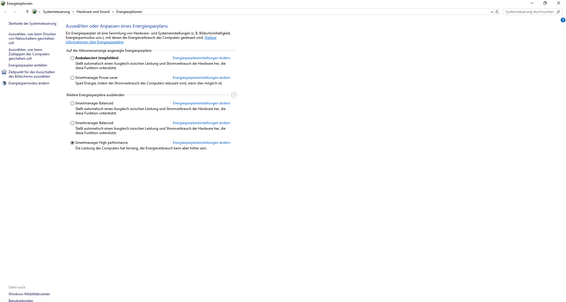

Falls es hilfreich ist - im Anhang sieht man noch beime Nivida Einstellungen, Energieeinstellung und den 3DMark Test im Akkubetrieb!.

Im Video hast du doch sSmart High Performance Profil von Gigabyte aktiv.
Welches vermutlich alles auf Volldampf einstellt, eben HighPerformance.
Da wird voller Takt oder sogar eine vorkonfigurierte Übertaktung immer laufen und Strom verbrauchen und somit auch hohe Abwärme produzieren.

Der Highperfomance Mode bezieht sich auf die Energieeinstellung und ja die ist auf Hohe Leistung eingestellt, hat sich aber leider beim Balanced Mode auch nicht wirklich verändert, eben sowenig wie auf die Taskmanager Tipps - Vielen dank aber dafür.
