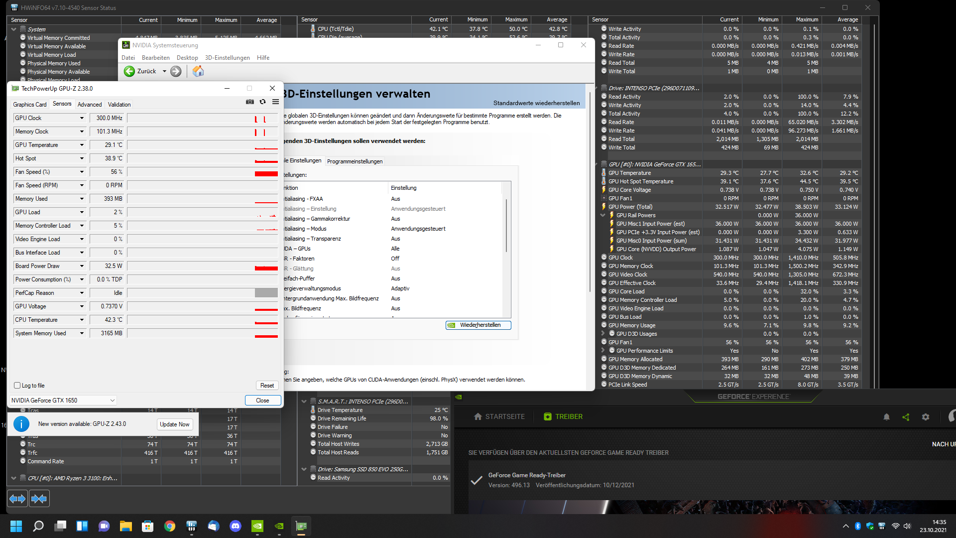

Moin miteinander, folgendes Problem:
Habe mir vor ein paar Wochen eine Manli 1650 GTX GDDR6 gekauft und mir viel direkt der extrem hohe Idle verbrauch von ~33W auf.
Rest des Systems
Ryzen 3100
ASRock B450 fatalty itx
12GB hyperx 3200 c16
Intenso 120 GB m2 ssd
be quiet sfx power 2 300w Netzteil
Die 1030 die vorher drinnen war hatte so 10-12W idle verbrauch
Es ist auch nur 1 Monitor mit 60 hz angeschlossen
Was ich schon versucht habe:
Treiber mit ddu entfernt
undervoltet
nvidia 3d Einstellungen auf "adaptiv" statt optimale Leistung
mit nvflash ein gigabyte 1650 bios drauf gemacht, auch ohne besserung

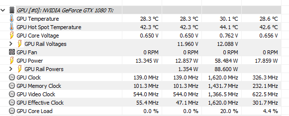

Mir fällt dabei prompt auf, dass der Idle-Takt der GPU viel zu hoch ist, das sollte eher so aussehen:
Du solltest also damit anfangen zu prüfen, was so hohe GPU-Auslastung im Leerlauf verursacht.
Die minimale Verbrauchs-Angabe von >30W für die GPU ist auch etwas merkwürdig, sollte aber nicht durch 300MHz in der GPU Clock verursacht sein. Das ist also nochmal separat etwas.

Lass mich da natürlich gern korrigieren, aber wie bekomme ich die werte runter?

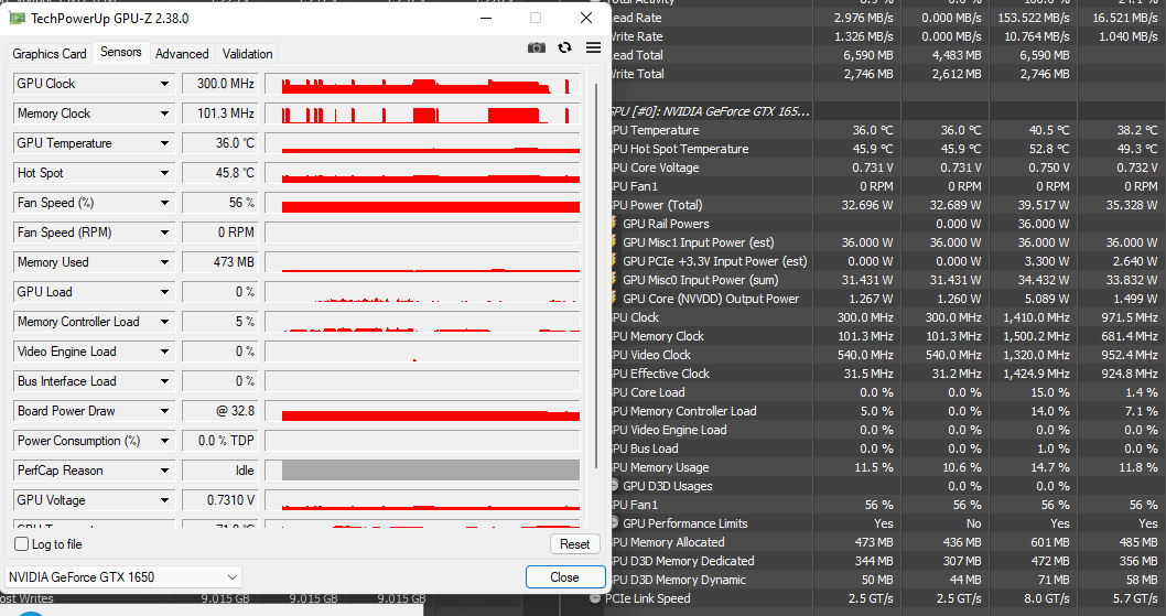

Hab eben nochmal dp hdmi dvi durch probiert, immer das selbe Ergebnis, auch ohne Monitor angeschlossen geht der Verbrauch nicht runter.
In den nvidia 3d Einstellungen mal alles aus gemacht, auch keine Änderungen zu Standard
Eben nochmal ein wenig rumprobiert
abgesicherter modus 45W verbrauch Gesamt (statt 60+)
Wobei mir dann gerade noch aufgefallen ist, das der von Hwinfo oder CPUz nicht ganz stimmen kann
Im normalen Windows hat cpu dann so 30W und die GPU ja auch über 30 - allerdings zieht er aus der Steckdose "nur" 60W :(
Hab dann auch noch "hardware beschleunigte grafikleistung" (System->Anzeige->Grafik->Standardgrafi-Einstellungen) oder wie das da heißt, deaktiviert, Verbrauch ändert sich laut Anzeige nicht, aber immerhin idle-verbrauch vom gesamten System auf ~50W gesunken

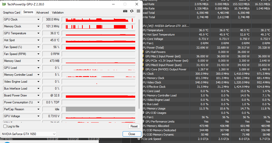

OK, der ursprüngliche Artikel ist schon ziemlich alt... Ich habe hier seit ca. 3 Monaten eine GTX 1650 mit DDR6 und anscheinend dem gleichen Problem. Die Karte habe ich an den Händler zurückgeschickt und eine neue bekommen, aber auch bei dieser die gleiche ungereimte Leistungsanzeige. Recherchen im Netz haben nichts brauchbares ergeben, nur dass andere Leute vor der gleichen Merkwürdigkeit standen. Ich habe darum beim Support des Herstellers angefragt.
Antwort vom Support: "Nach Prüfung Ihres Fehlerbildes können wir Ihnen mitteilen, dass bedauerlicherweise bei einigen Karten des Typs Nvidia GTX 1650 ein Fehler in den Sensoren innerhalb der Karte zu einer falschen Angabe der Leistungsaufnahme geführt hat. Voraussichtlich wird Ihre wahre Leistungsaufnahme zwischen 5-10 Watt liegen. Sie können diese These selbst überprüfen, indem Sie die Grafikkarte unter Last setzen und dabei sollte sich dann die Temperatur innerhalb des Computers erhöhen."
Weitere Tests deuten darauf hin dass der Sensor nicht nur im Leerlauf fehlerhafte Werte meldet, sondern auch unter Last. Die Karte wird in meinem Fall anscheinend zu spät gedrosselt, also trotz einer anzeige von ca. 75 Watt overpowered. Die Benchmarkergebnisse wären eigentlich ein Grund zur Freude, wenn nicht zu befürchten wäre dass die Karte außerhalb der Spezifikationen betrieben wird... Keine Ahnung ob das auf Dauer so gut für die Karte ist...
