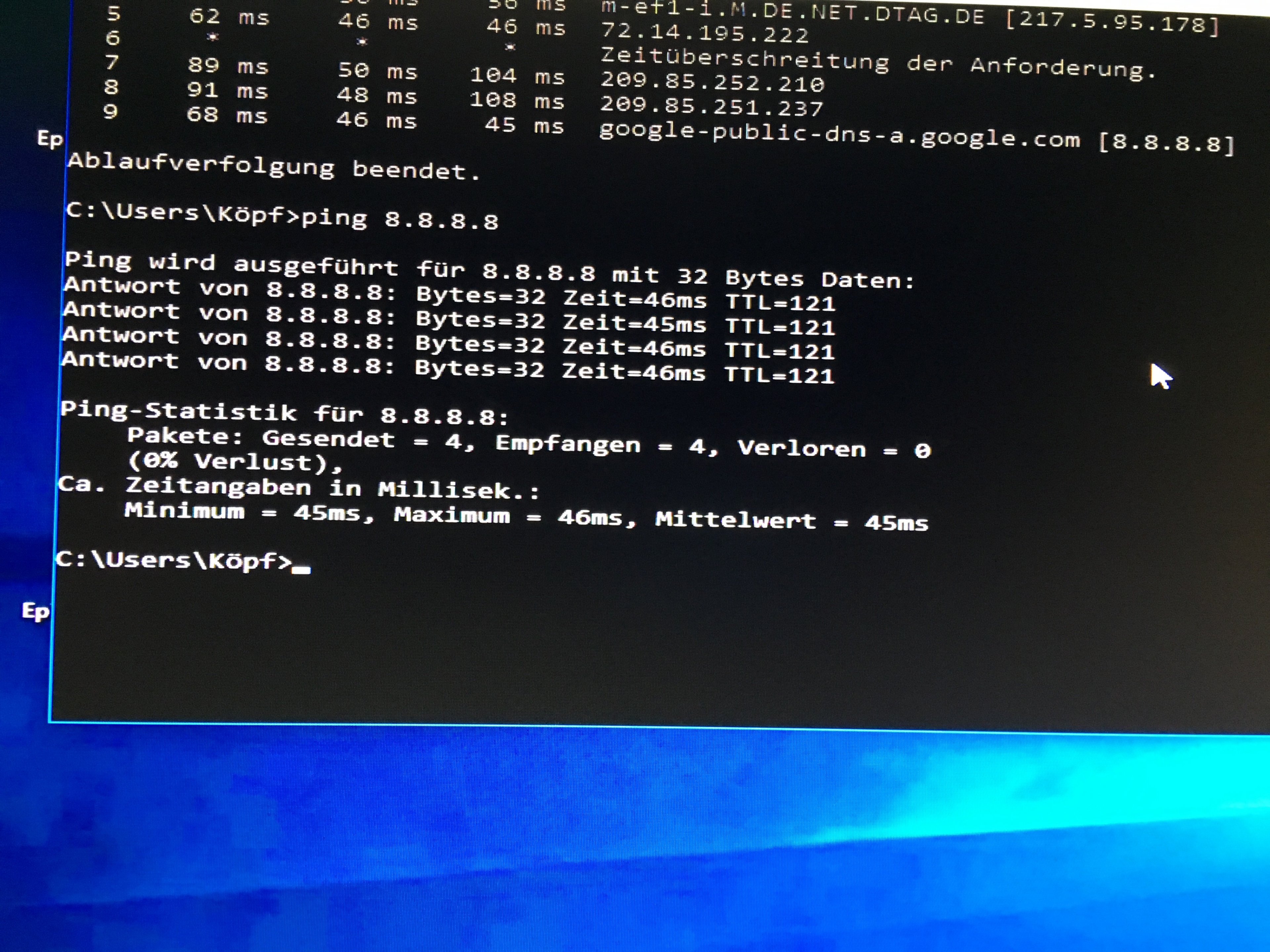

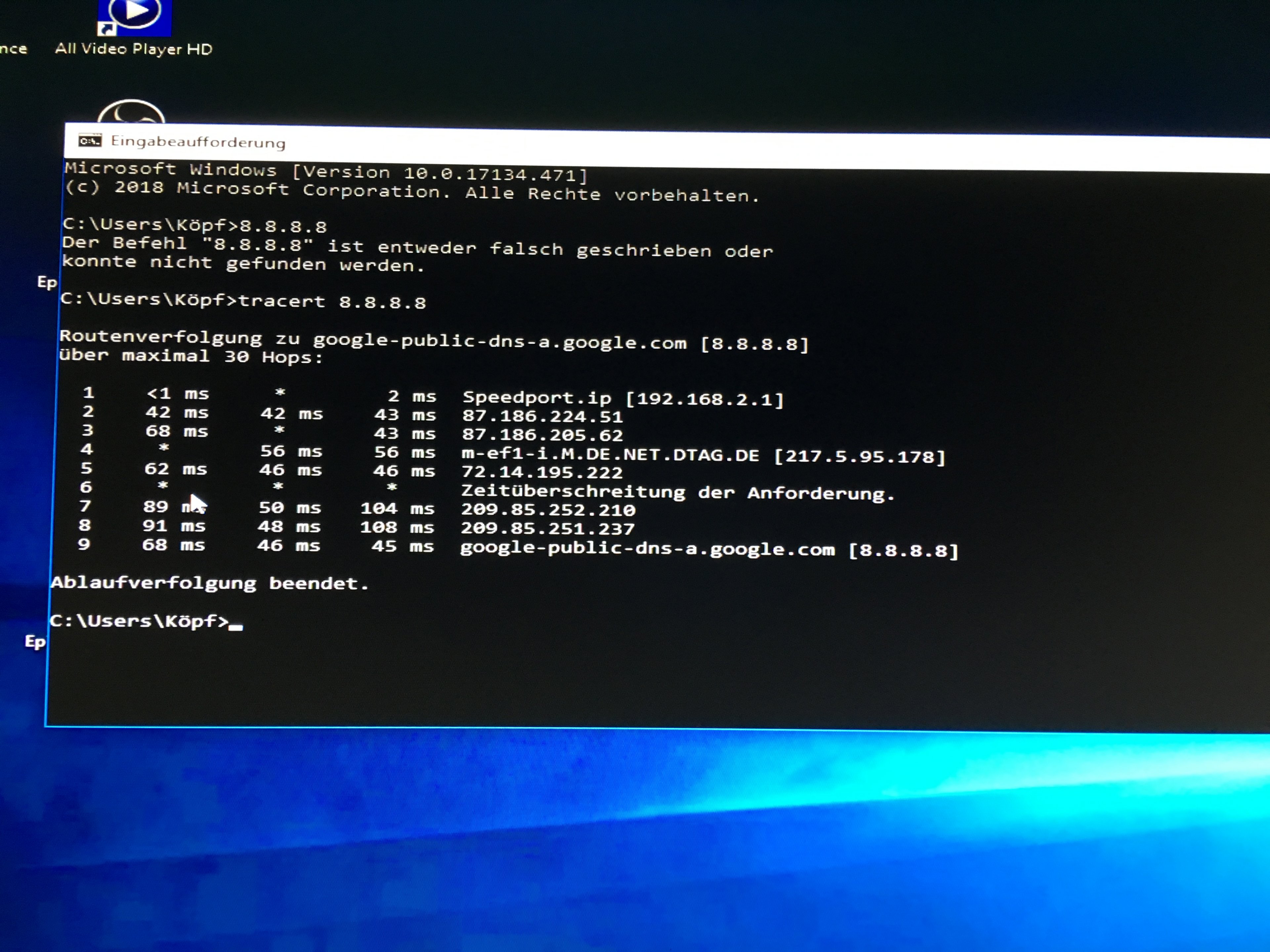

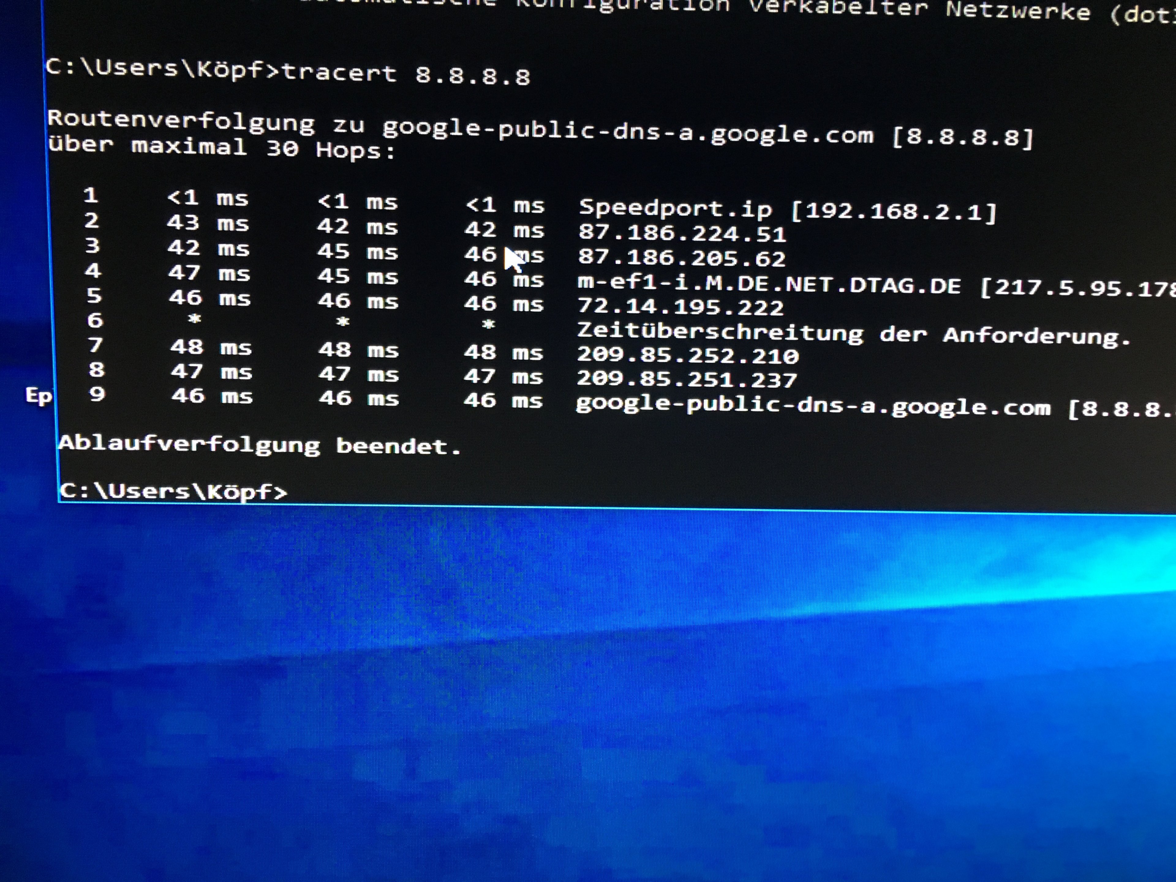

also jetzt wird es lustig...
am router würde ich es nicht festmachen wollen und nicht am kabel.
weil der tarcert 1ms liefert.
das heißt bis zu deinem router alles i.o.
danach geht es über den telekom sieht gut aus dann kommt es bei google an und dort geht das zicken los...
an der ip Adresse : 72.14.195.222
geht dein paket weg und wird mit zeitüberschreitung nicht weitergeleitet bis es dann in 8 wieder ankommt und das ziel erreicht.
das ist jetzt nicht mehr in deinen Händen den weg den deine datenpakete einschlagen sind etwas buggy, das ist jetzt immer so? oder erst seit einiger zeit?

jetzt wird es halt schwierig etwas zu verbessern oder den fehler zu finden weil es nicht mehr in deiner hand liegt...
hmm denke du könntest es der telekom melden, aber die sagen bestimmt bei uns alles ok und das Problem ist ja bei anderen anbietern die deine pakete verwerfen und weiterleiten da kann die telekom auch nix machen.
schwierig auf anhieb fällt mir dazu nichts ein
würde ich so nicht behaupten, denn der anbietr macht alles richtig...
die Empfänger dort passiert es dass die schwierigkeiten auftreten, ehrlich müsste ich jetzt erstmal recherchieren was da die Ursache sein könnte...
grundsätzlich ist der weg denn deine datenpakete nehmen buggy
am speedport oder an der netzwerkkarte sind keine gravierenden Änderungen vorgenommen wordem?
Stichwort ip routing oder sowas?
