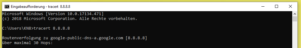

hi du kannst einmal den router pingen wie erwähnt und gleichzetig über ein neues fenster 8.8.8. (google) dann könntest noch ein Tracert probieren... da siehst dann wie sich die pakete auf der strecke verhalten...
also:<Tracert 8.8.8.8> oder auch auf deinen router dort sollte es <1ms sein und nur ein "hopp"

also ping bekoomst ja hin, dann musst nur:
Tracert 8.8.8.8
eingeben und warten...

kurz erklärt
der erste "Hop" ist der weg vom Rechner zu deiner box,, danach geht es weiter über das internet zu der letzten stelle (zieladresse) und es wird gemessen wie oft eine zwischenstelle benötigt wird und wie lange die antwortzeiten sind von jedem hop.
sollte aber zu deiner box mehr als 1ms sein müsste man sich fragen warum.
so kannst du sehen wie lange an jeder stelle es benötigt, zeig mal deinen screenshot windows hat ein tool "snipping" einfach eingeben in der suche... dann kannst es ausschneiden und hier mal posten
