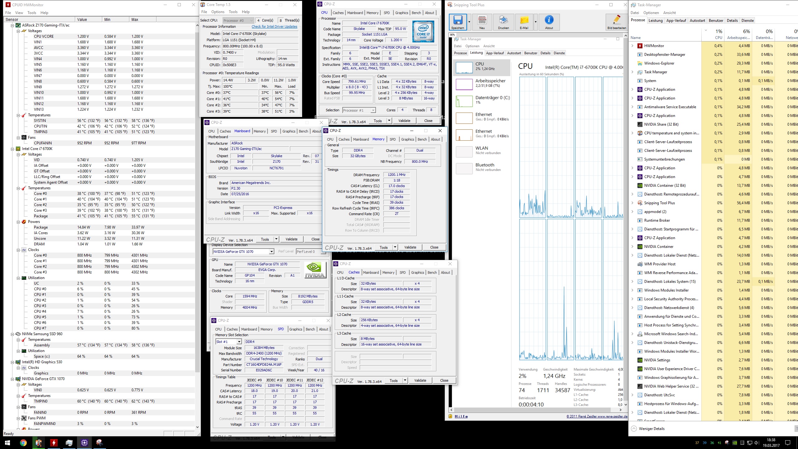

Habe ein Brennenstuhl Energiemessgerät Primera-Line PM 231 E gekauft ( hat computerbase Award gewonnen also kein Drecksgerät ) und meinen Verbrauch mal ermittelt.
Hier ein Test mit meinem Handyladegerät wo ihr mir gleichzeitig Spannung und Strom am USB anzeigen lasse.
( 7.4 Watt an der Stockdose... bei 5.10 volt bei 1.17 Ampere )
1.7 Watt uneingeschaltet
142 Watt Windows
280 Watt Prime Shaav Edition Einstellung
418 Watt Realbench Stresstest
445 Watt Ghost Recon Wildlands ( Panormasicht von Berg auf Tal 1440p Auflösung Very high mit ULTRA Texturen)
Pc:
DAN SFX Gehäuse
6700k @4.3 Ghz @Vcore 1.136V @Last
EVGA 1070 SC Powertarget 100 % mit 400 Mhz mehr Speichertakt und 70 Mhz mehr Chiptakt
Samsung 960 Evo 512 Gb
Fatal1ty Z170 Gaming-ITX/ac
32 GB Ram DDR4-2400
Corsair SF450 SFX
1440p Monitor @Gsynch und 165 Hz
Win 10 64bit
BIOS Einstellung CPU = Fixed Mode mit Fixed Voltage = 1.215 V und CPU Load Line Calibration Level 5 ( 1 bis 5 möglich ) ansonsten alles default
Habe das Wattmeter direkt zwischen Steckdose und Pc Stromkabel gesteckt ( also da hängt nur der PC dran und kein Monitor und co ). Irgendwie kommt mit das einfach sehr viel vor ... wenn das Stimmt bin ich am oberen Ende meiner Netzteilleistung und ich hätte nicht mal Spielraum weiter bei CPU oder GPU nach oben zu gehen und damit war mein Netzteilkauf unterdimensioniert. Würde es Kniefs geben wie ich vor allem unter Windows weiter runterkomme bei gleicher Leistung...
Ergänzung: ( sry draufklicken geht warum auch immer nicht .. )

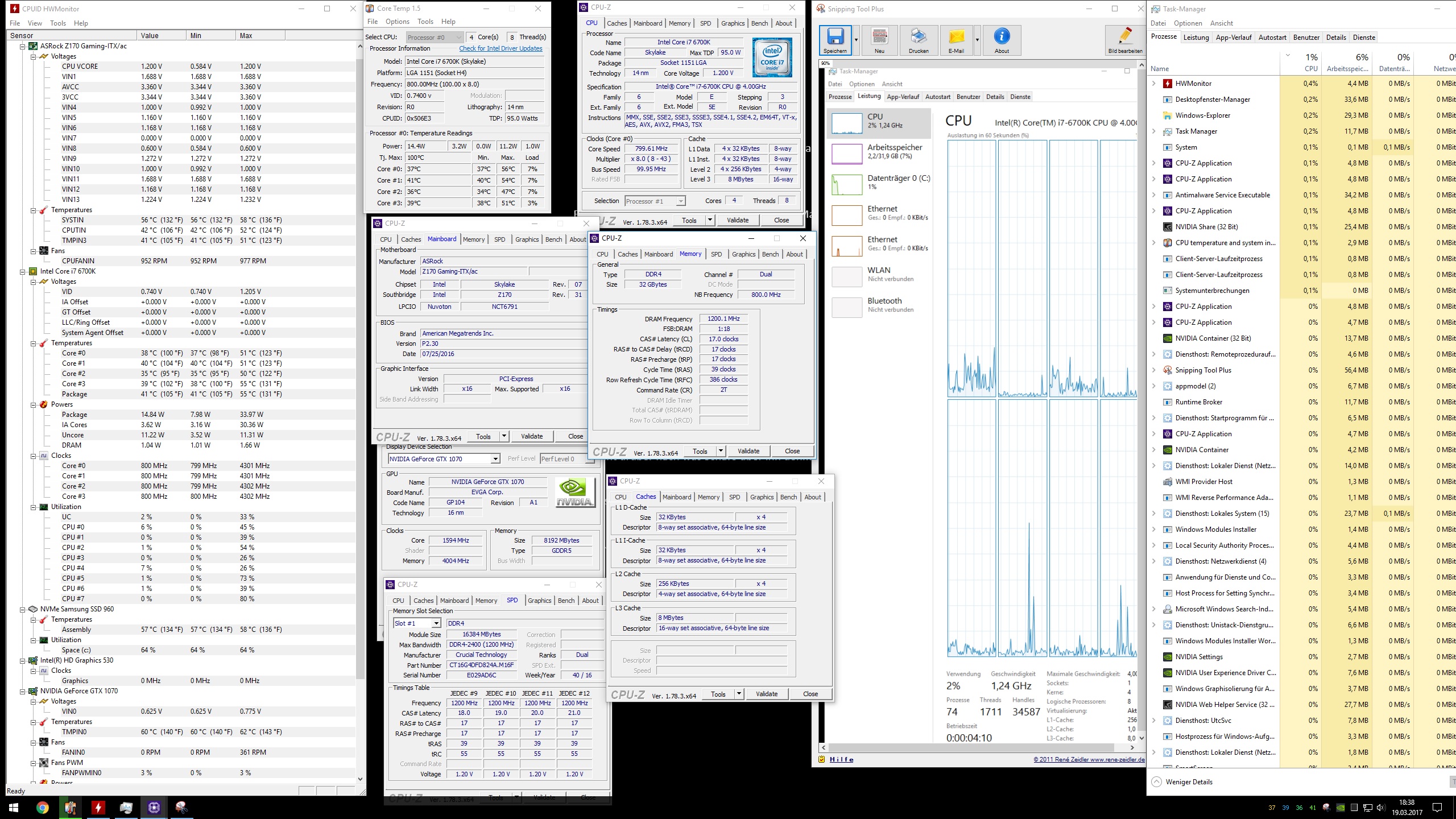

Soda da anscheinend doch etwas bei mir nicht passt ... hoffe habe alles relevante erwischt. Ergänze es auch im Startbeitrag.
Alle C-States im Bios angeschaltet? Abgeschaltet?
Speedstep?
Windows auf Höchstleistung und sofort wieder vergessen?
Windows Energieoptionen: Ausbalanciert
Intel Speedstep Technologie: Enabled

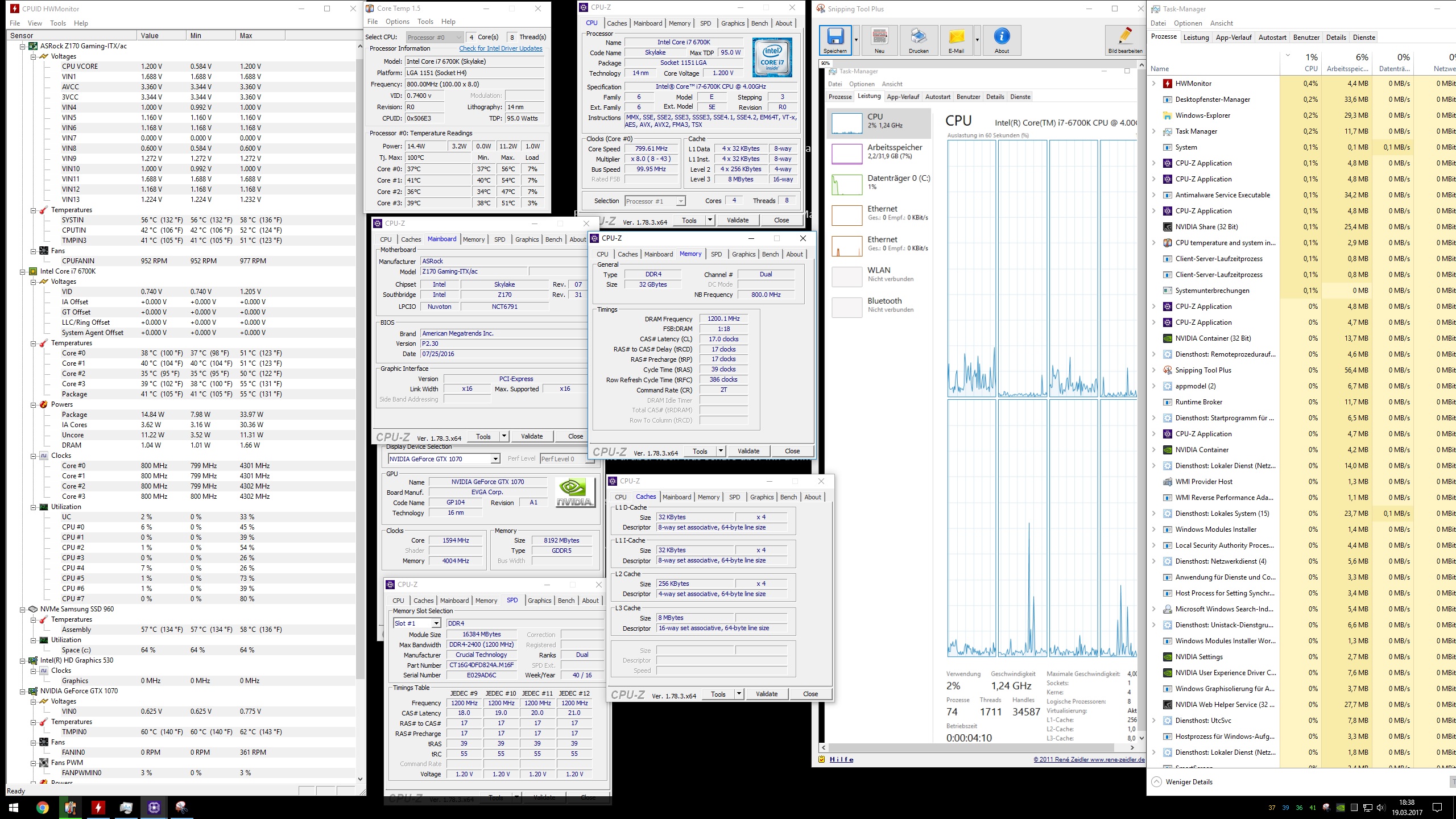

Alle Cstates an so gut wie ich es beurteilen kann. Siehe pic hier
Und es hängt wirklich nur der Rechner am Wattmeter ... kein Monitor.
Auto bedeutet in der Regel aus^^
Aber es kostet Dich ein bisschen Leistung, wenn Du es aktivierst.
ja aber ein anderer User meinte er hätte mit fast gleicher Konfiguration 100 Watt weniger ... und der hat auch alles per default .. ich teste mal von AUTO auf enable und poste dann.
Edit:
Ok Hisn haste recht.
77 Watt jetzt unter Windows.
220 Watt Prime
440 Watt Wildlands Ghost Recon Wildlands
Enhanced Halt State(C1E) = Enable
CPU C3 and C6 and C7 = Enable
Package C State Support = Enable
Teste nun mal den Perfomance Verlust.
Edit. Ok hab ein sehr komisches Phänomen.
Hab meine Defaults wie ich es immer tue mit 4.3 Ghz und CStates wie im oberen Bild auf Auto aber jetzt habe ich im Windows noch immer meine 77 Watt .. obwohl es auf Auto steht...
komisch komisch ... kann es sein das es ein BIOS Bug war weil nun scheint cstates aktiv zu sein obwohl sie nur auf AUTO stehen ... *kann ich mir nicht erklären .. werds aber so lassen jetzt*

Cstates auf AUTO vs ENABLE haben keine Auswirkung auf den Verbrauch ... Der Punkt der mir auffiel war die Hintergrund Aufzeichnung von SHADOWPLAY .. die hat mich von 77 auf 150 Watt getrieben ...
Wirkungslose Einstellung im Vergleich zu AUTO]
220 Watt Prime
Graka ist auf 240/405 Mhz im IDL dürfte also alles passen ... :(
Core-Temp zeigt ma auch nur einen Verbrauch an von 15 Watt Verbrauch an in Windows
Muss als nächstes das Messgerät mal mit ner genormten Glühbirne testen ... falls das Messgerät passt dann keine Ahnung woher der Verbrauch kommt....
