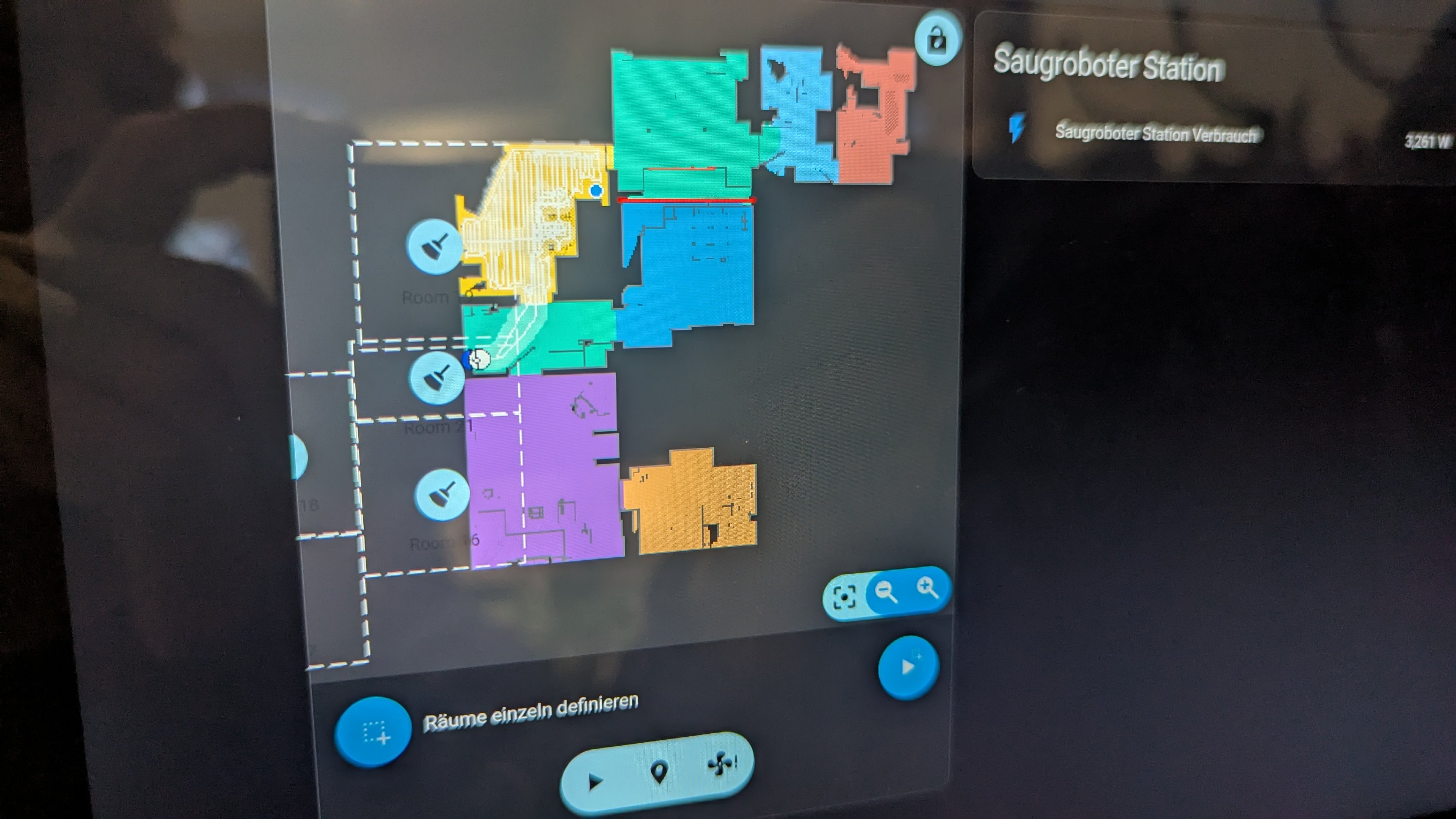

Jetzt habe ich aber das Problem, dass das Raster für die einzelnen Räume (Einzelraumreinigung) gegenüber der eigentlichen Karte irgendwie verschoben ist.
Kann mir da vielleicht jemand sagen, wie ich das wieder resettet/auf meine eigentliche Karte angepasst bekomme?

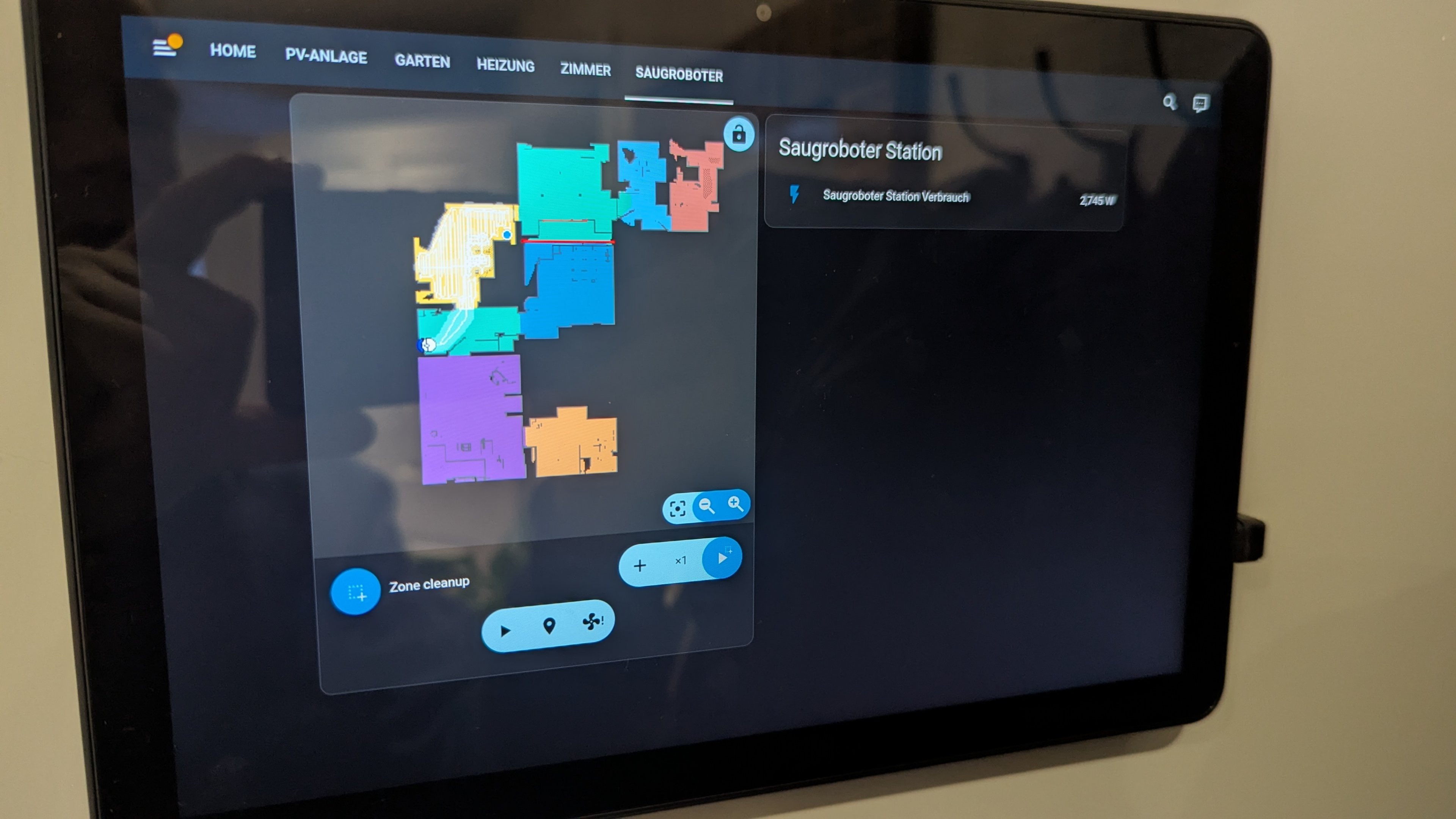

Meine Map:
Das verschobene Raumraster dafür:

Das habe ich bereits mal probiert, ändert leider auch nichts.
Ich schaue mir das Video von Simon gerade noch einmal an und werde die Roborock Integration wohl komplett neu machen müssen.
Edit:
Ok, nach der Neuinstallation klappt wieder alles wunderbar!
