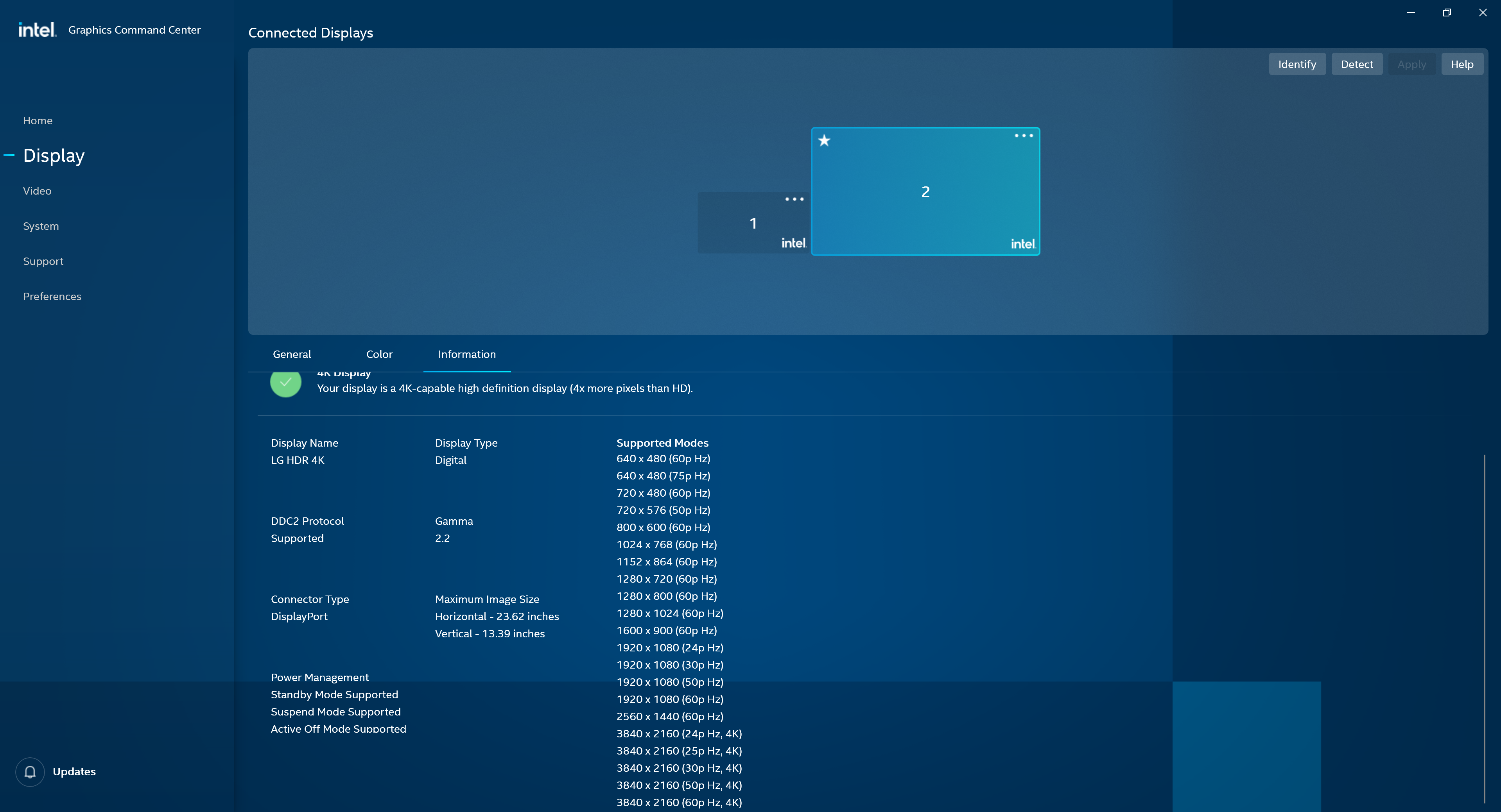

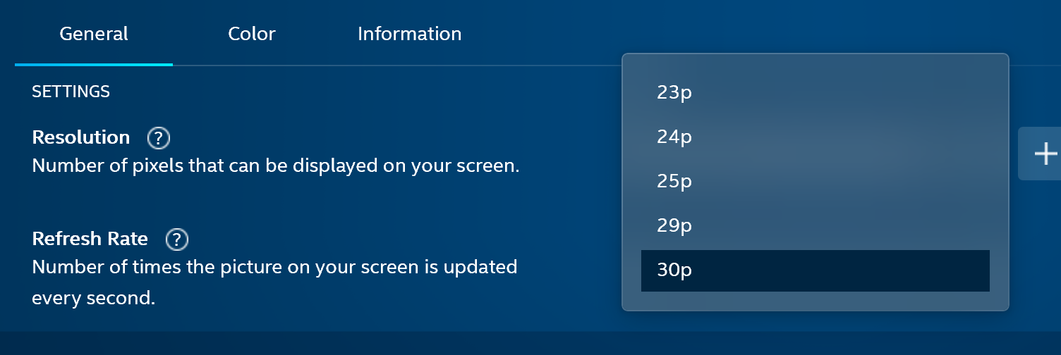

@species_0001 Guter Tipp, habe ich im BIOS mal umgeschaltet. Leider noch immer keine 4K mit 60 Hz.
Im Grafikkarten-Treiber von Intel wird der Bildschirm auch als kompatibel für 4K mit 60 Hz aufgelistet.
Nur die Refresh Rate lässt sich nicht ändern :freak:
Am Eingang direkt am Notebook funktionieren 4K/60 Hz übrigens auch nicht, das habe ich natürlich vorher getestet.
