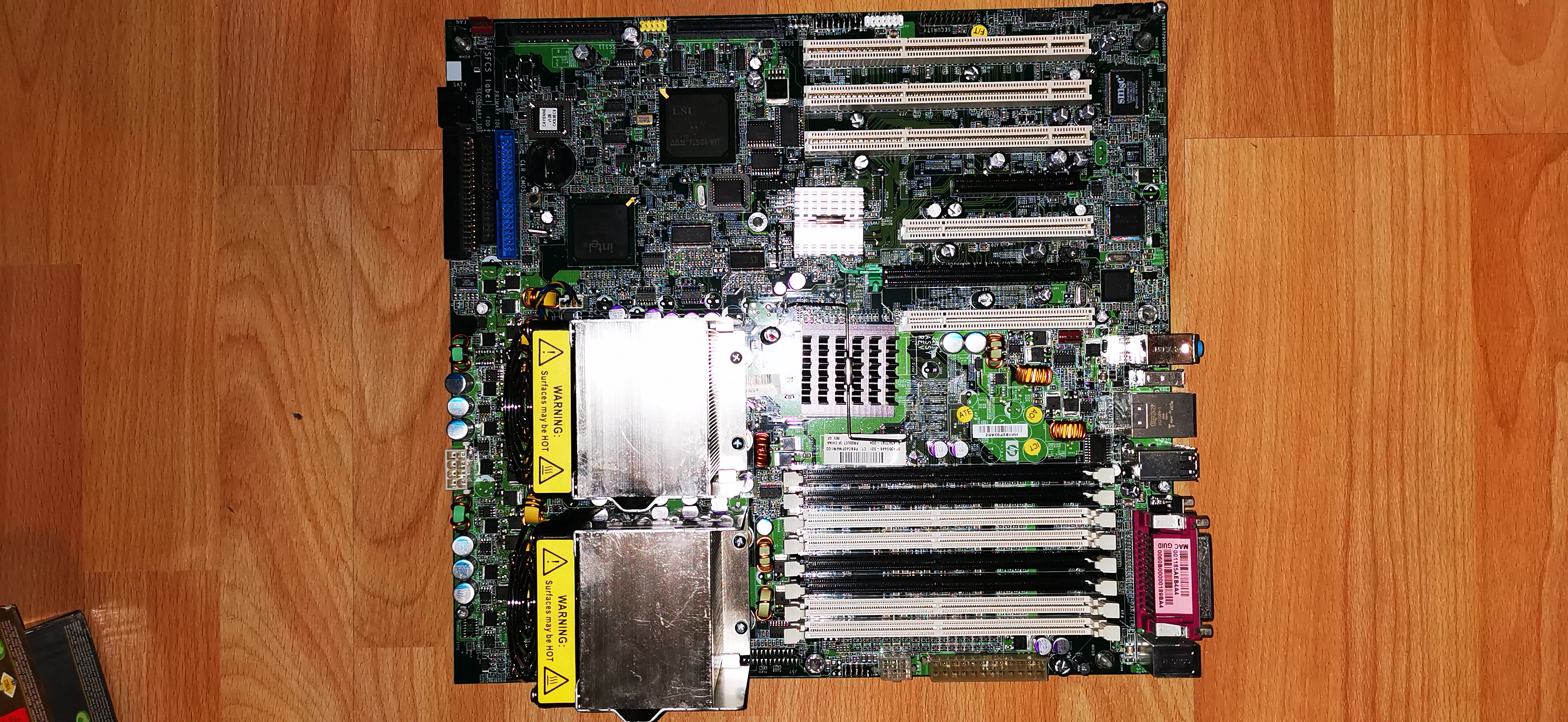

Habe mir bei ebay ein HP xw8200 Mainboard gekauft, da ich noch xeon Prozessoren hatte. Laut Angaben von dem Verkäufer lief es ohne Probleme. Wollte nur aus Spaß mal schauen was zwei Xeon d3920 für eine Leistung erzielen. Leider fährt das Board nicht hoch. Alle Lüfter sind in Action aber auf den Anschlüssen USB usw. Tut sich nichts. Grafiksignal gibts auch keins. Nur der kuehler von Prozessor 1 wird heiß. Habe extra ein neues Netzteil gekauft. Nur der Anschluß 6pol aux weiß ich nichts anzufangen. Weiß jemand Rat wie ich das Ding zum Laufen kriege.

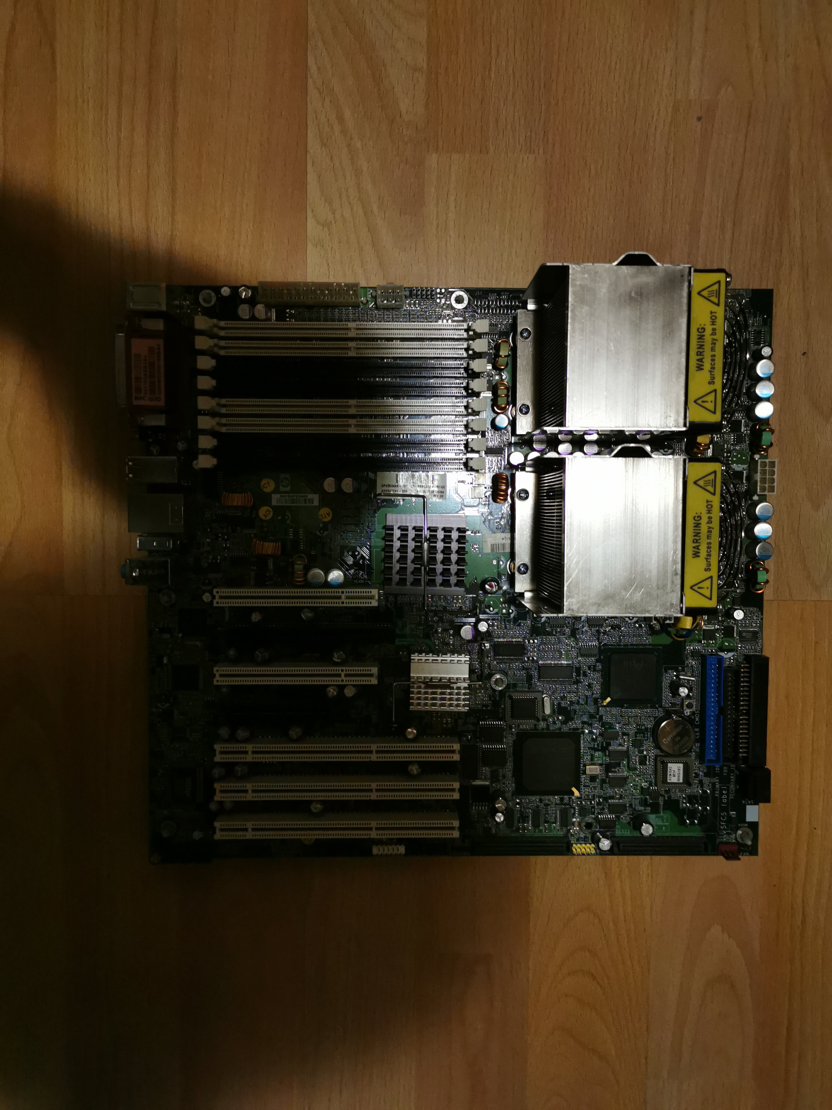

@Friedhelm Otto das bild ist so dunkel dass man nichts darauf erkennen kann (bitte mal neu machen )

ja sorry das bild war dunkel und es war schwer erkennbar

Das Board hat nach Studium der Beschreibung tatsächlich 2 PCIe Ports. Allerdings wohl aufgrund der Qualität des Bildes nicht sichtbar.

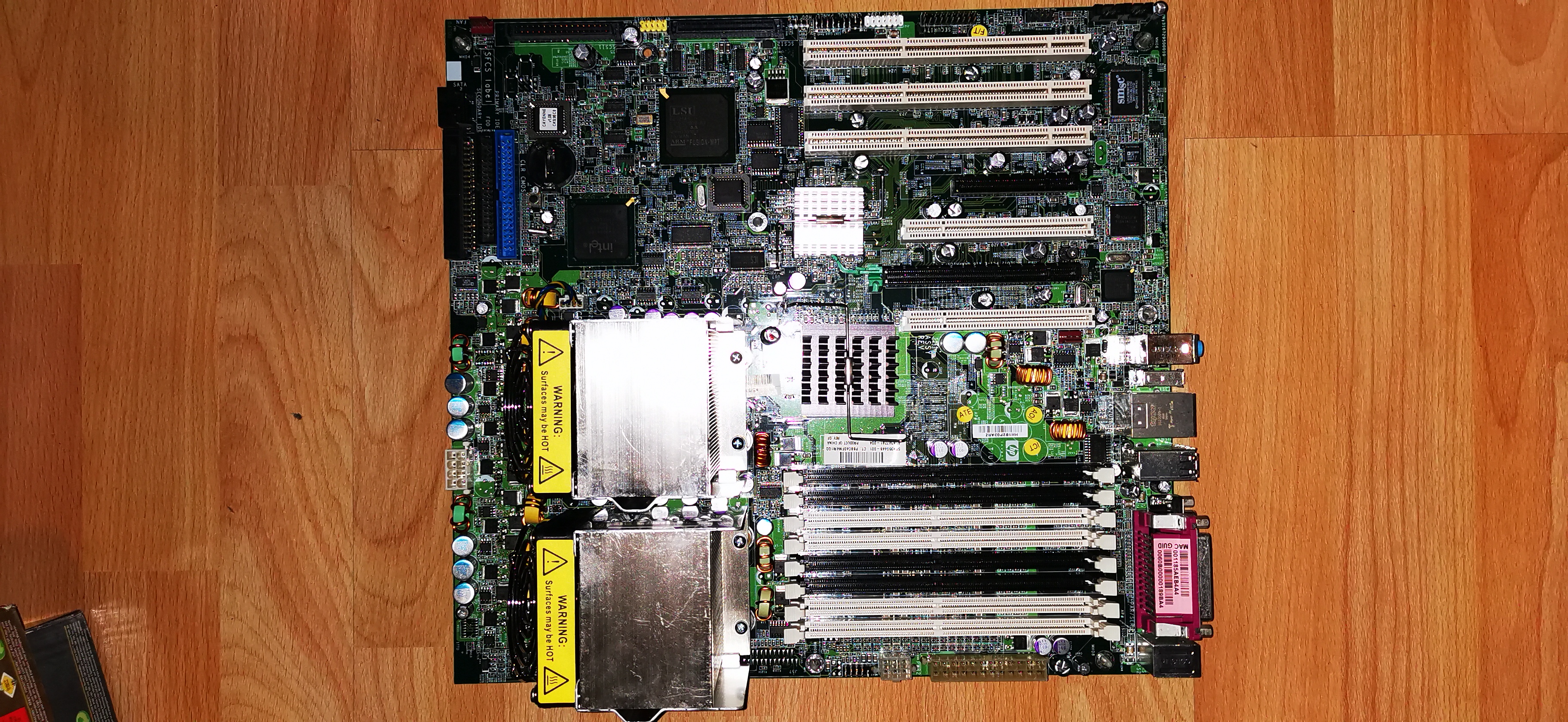

Hier ein neues Bild.
