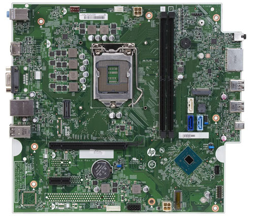

Das Mainbord ist das HP Modell "Lincs"
https://support.hp.com/de-de/document/c06063277

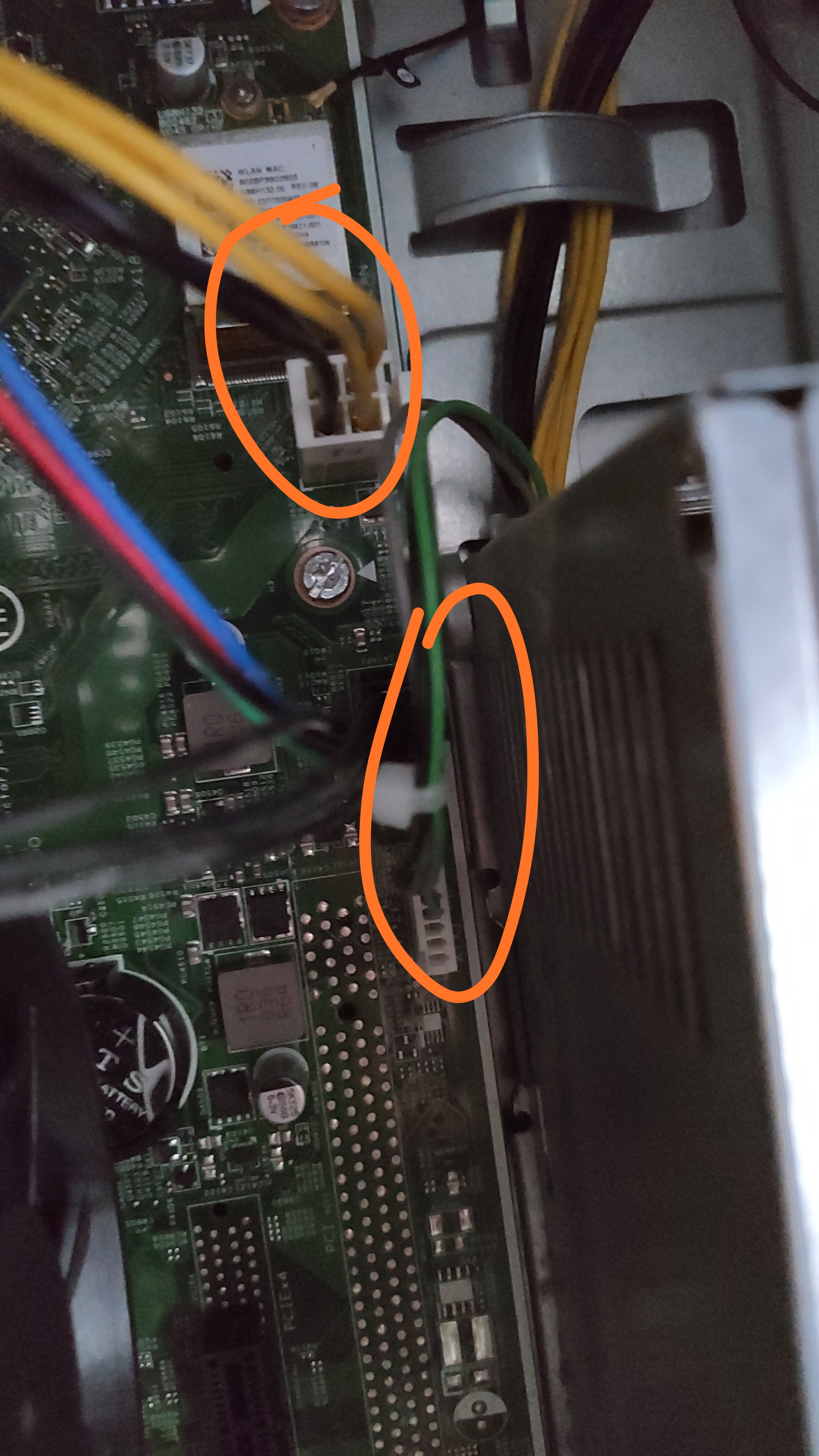

Mach mach bitte Fotos von den Anschlüssen am Board und Netzteil.
Wenn es das Board ist, brauchst du natürlich ein NT von HP. Begründung siehe Post über mir.
wird erledigt

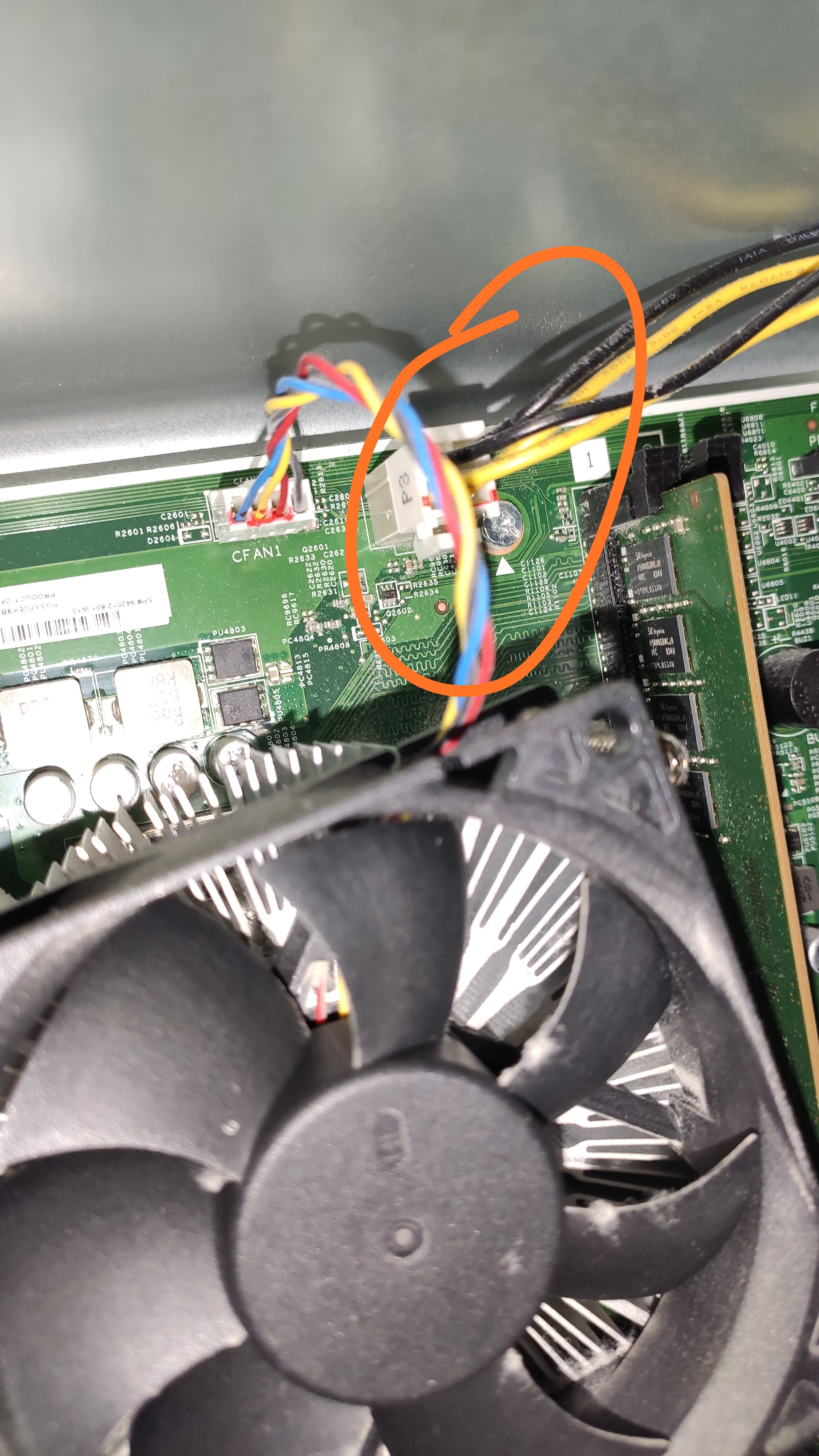

Die Kabel kommen alle zusammengebunden aus dem Netzteil. Die gelben/schwarzen gehen in PCIe Ports (?) einmal direkt neben die CPU und einmal neben das Netzteil. Außerdem gibts noch ein grünes uns schwarzes was in (Sata Stecker ?) ebenfalls diekt neben dem Netzteil liegt. Sry für die nichtvorhandene Fachsprache xD.
Hier die Bilder , hoffe es hilft weiter

Wie befürchtet, kein ATX...

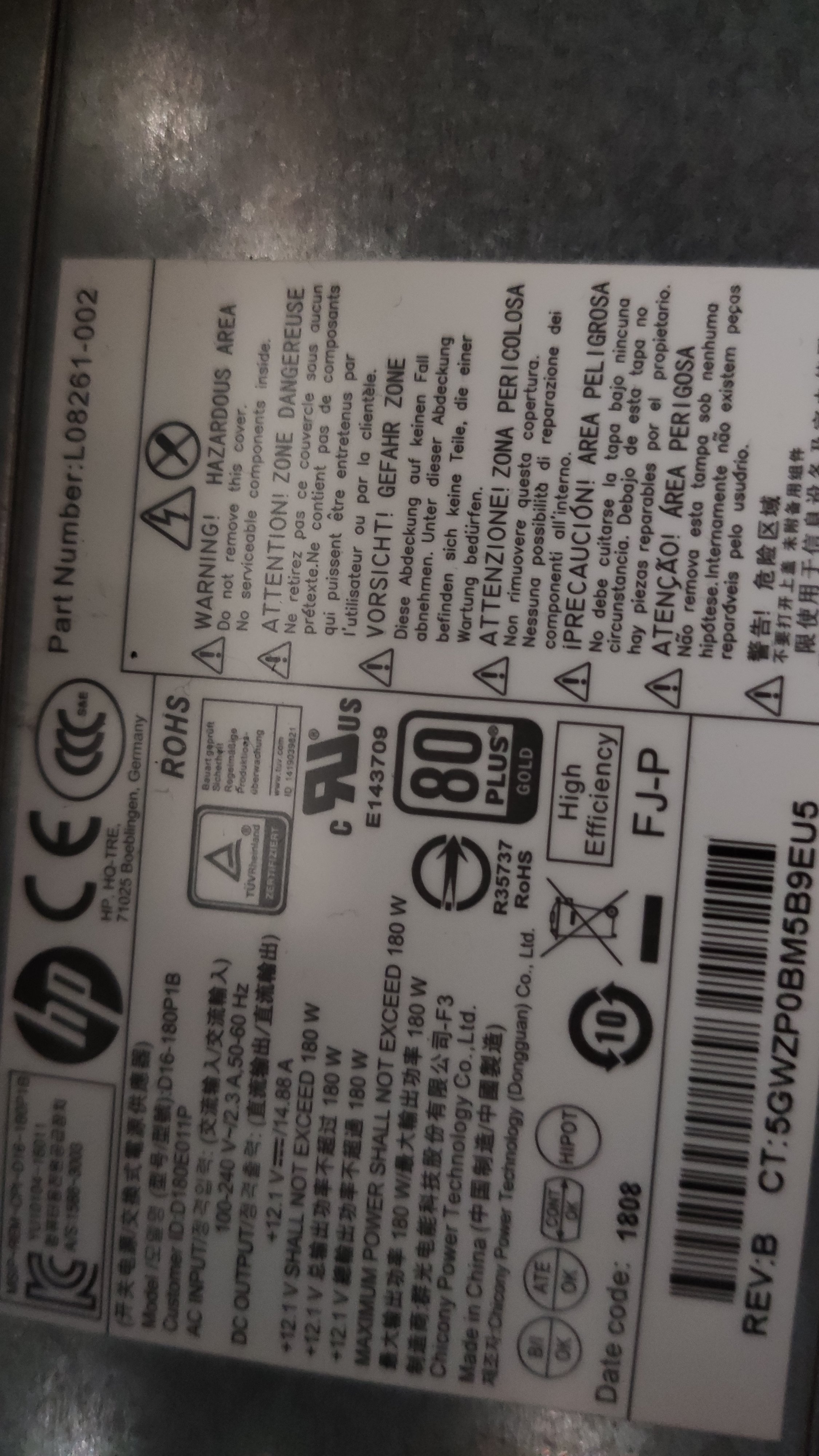

Was leistet denn das NT nun wirklich? Auf der Seite des Netzteiles müsste ein Etikett sein. Davon auch mal ein Foto bitte.
180W :(

Selbst die Bauform hat nichts mit ATX zu tun, d.h. in das Gehäuse bekommt man ein herkömmliches Netzteil kaum vernünftig rein.
Das vorhandene liefert übrigens ausschließlich 12V. Auf dem Board selbst werden dann für SATA die anderen Spannungen (3,3V und 5V) gewandelt.
