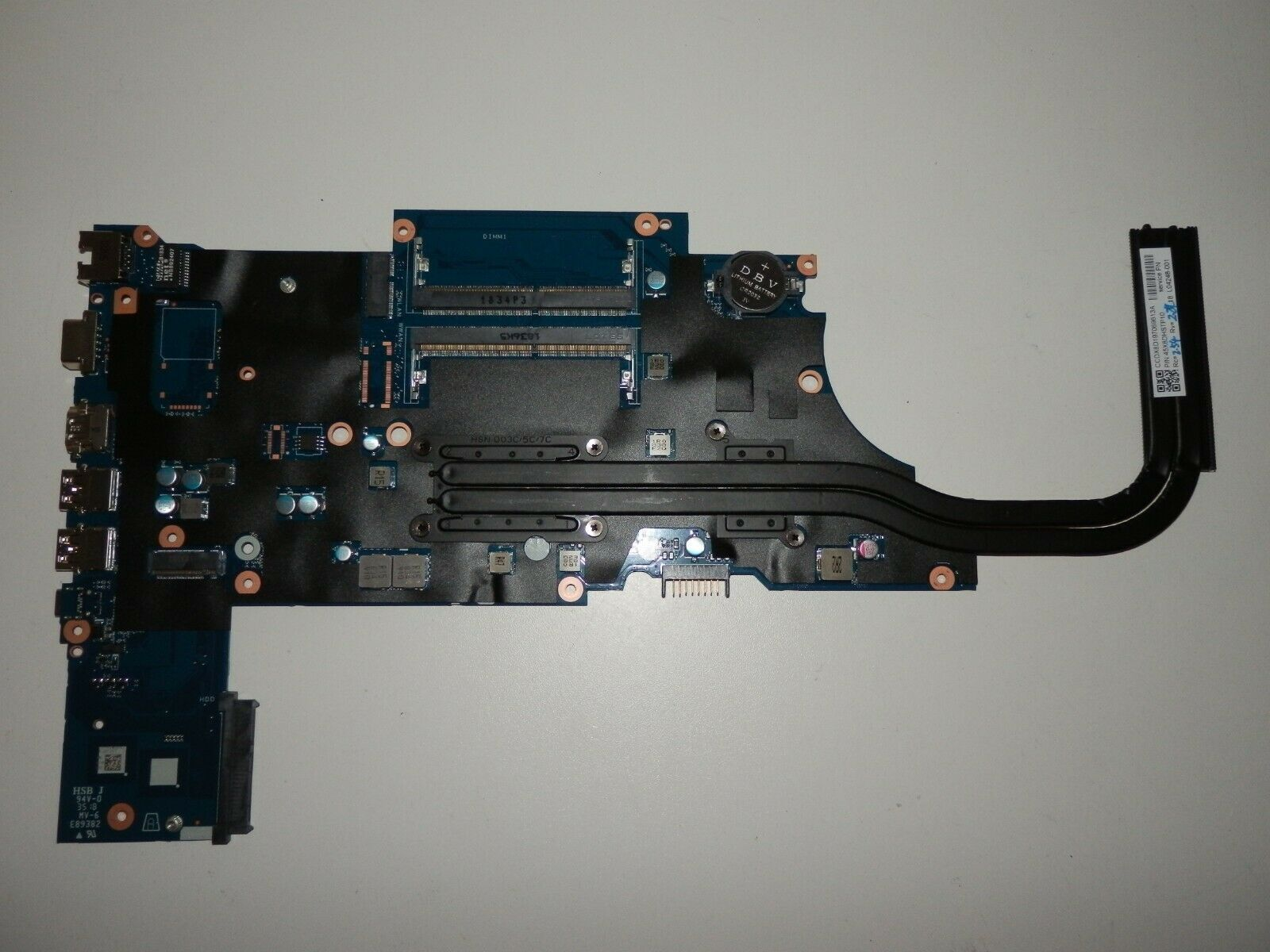

ryan_blackdrago schrieb:
Die USB-Ports sind nicht als Modul verfügbar, sondern auf dem Board direkt angebracht :
Auseinanderbauen und kalte Lötstellen wieder anlöten. Bitte!

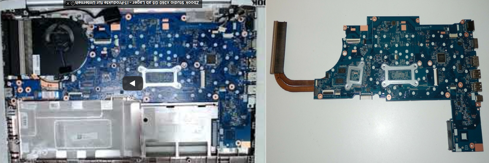

Das sieht bei mir etwas anders aus.
Anschlüsse s. rechts auf dem Bild.
Wahrscheinlich gar nicht, HP wird die wahrscheinlich keine Einzelteile anbieten. Anfragen kannste ja mal, oder anrufen.
Höchstens ein Schrott Gerät selber Generation auf ebay schießen und umlöten.
[facepalm] Dir ist schon klar, dass das Video aus einer anderen Perspektive aufgenommen wurde. Wenn du vorm Notebook stehts, dann sind die Anschlüsse rechts. Beim Video steht man auf der anderen Seite und die Anschlüsse sind natürlich dann links [/facepalm]
Die Perpektive ist von oben wenn du vor dem Notebook stehst. Das sich die Anschlüsse rechts befinden, erkennt man auch an den Aussparungen im Rahmen. Links ist der Lüftungskankanal.

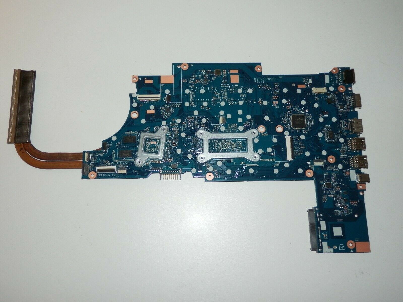

@ Siggi2909
Du kannst es drehen und wenden wie Du willst. Das Video zeigt Dein Gerät..
Das sieht für mich leider anders aus. Hier ist die Rückseite:
Es spielt aber auch keine Rolle mehr , da ich das Problem anderweitig lösen werde. Trotzdem danke für deine Mühe.
