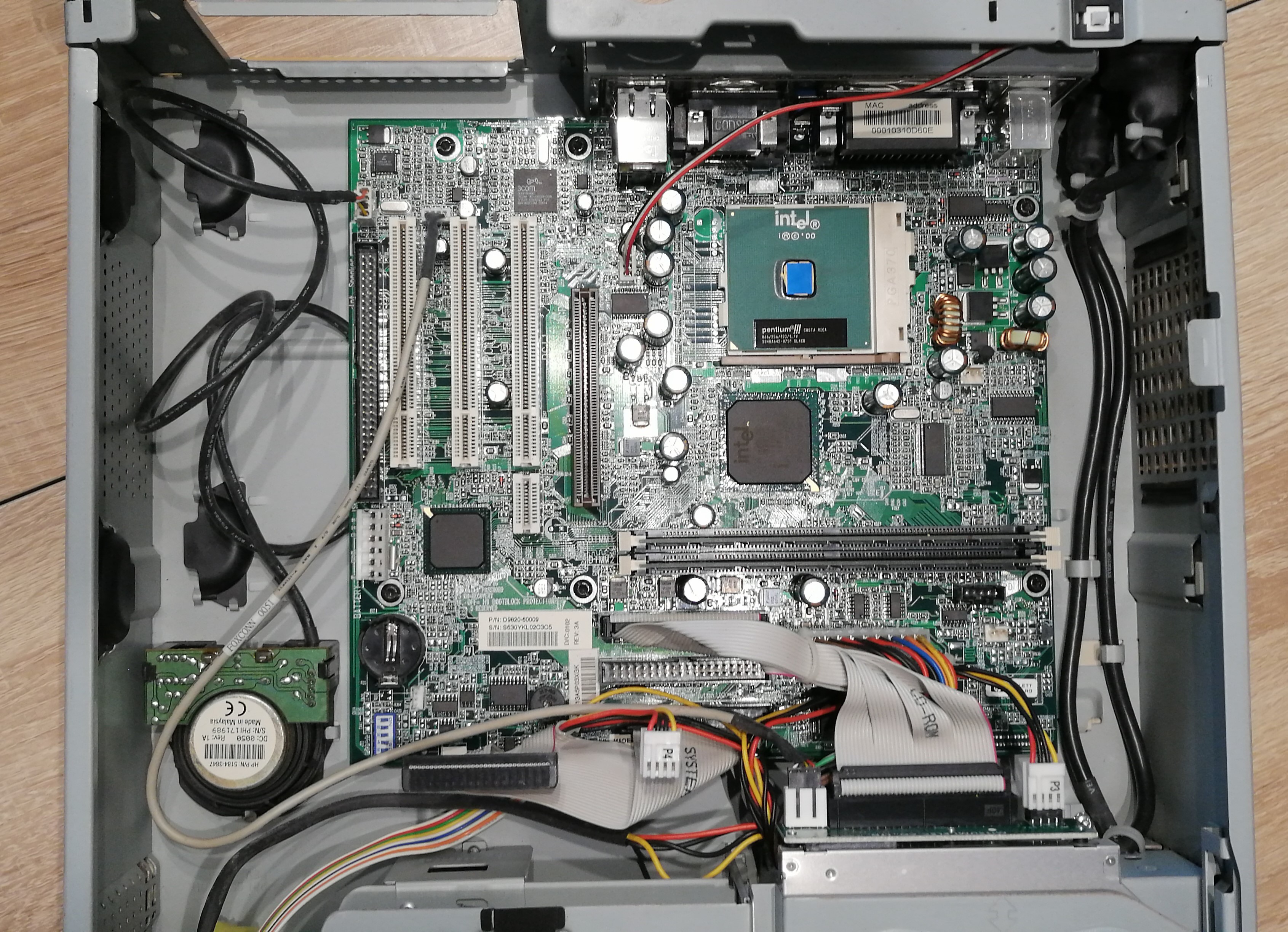

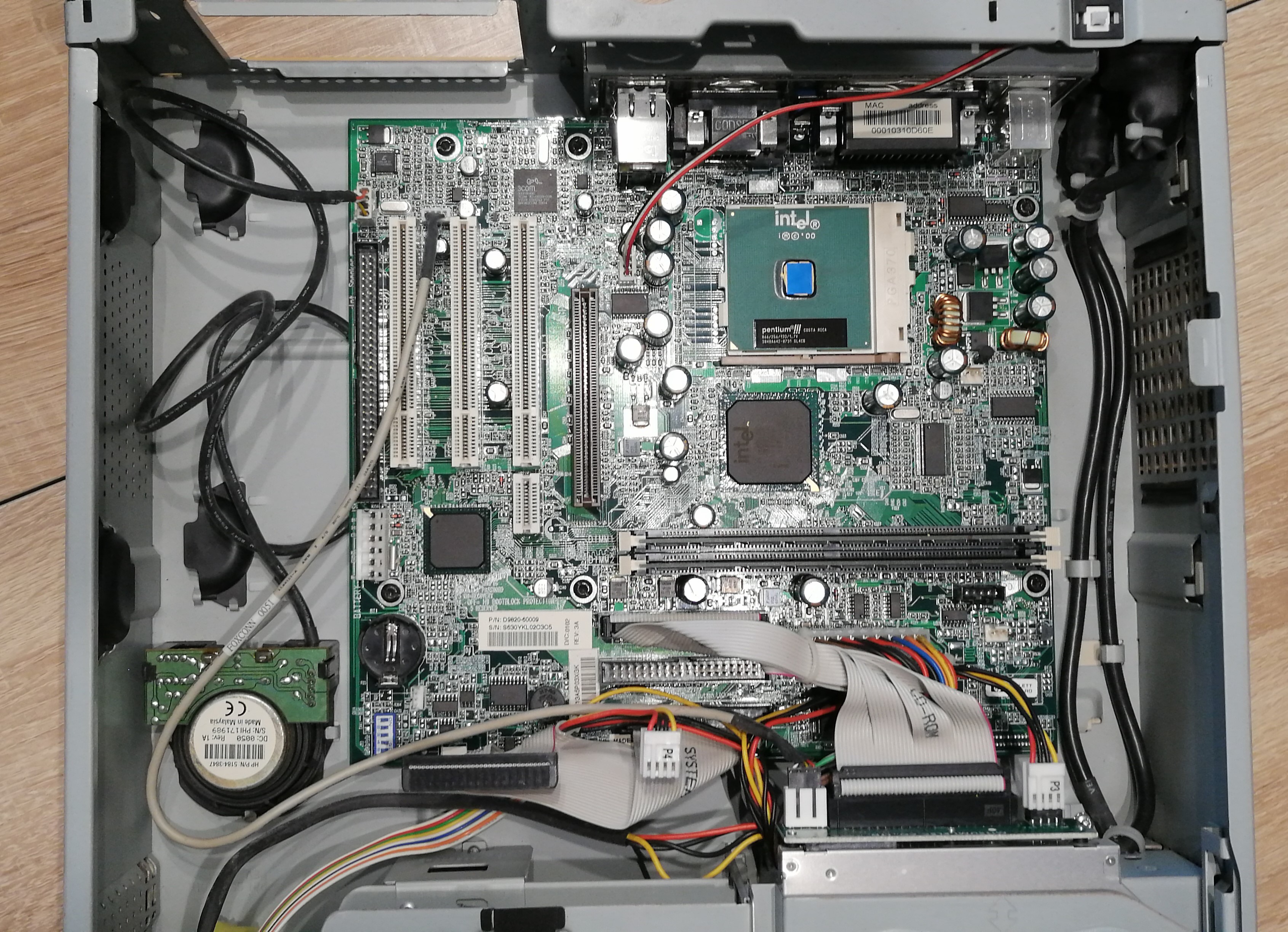

Durch den User @Spike S. bin ich an einen hp Vectra VF400 SF gekommen.
Die techn. Daten:
  • Pentium !!! 866 MHz FSB
  • 2x 256 MB PC 133 SD RAM
  • Grafikkarte: intel i752 im 815 Chipsatz mit 4MB AIMM (AGP Inline Memory Modul, nicht im Bild)
  • 20 GB Seagate/hp HDD
  • PCI Riser Card (von 1x PCI auf 3x PCI, nicht im Bild)
  • Floppy Disk
  • SLIM Line CD Laufwerk
  • 70W Netzteil
  • Windows 2000 für 1-2 CPUs
Bisher erledigt:
  • neue Wärmeleitpaste CPU
  • HDD mit Windows 2000 Image versehen
  • BIOS Batterie getauscht
Noch zu erledigen:

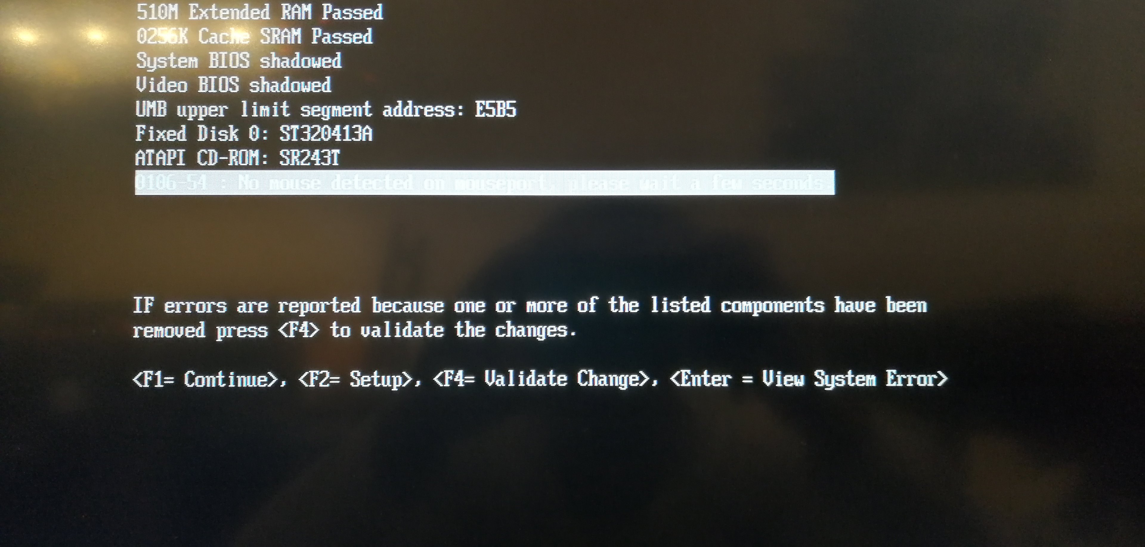

  • PS/2 auf USB Adapter (Maus)

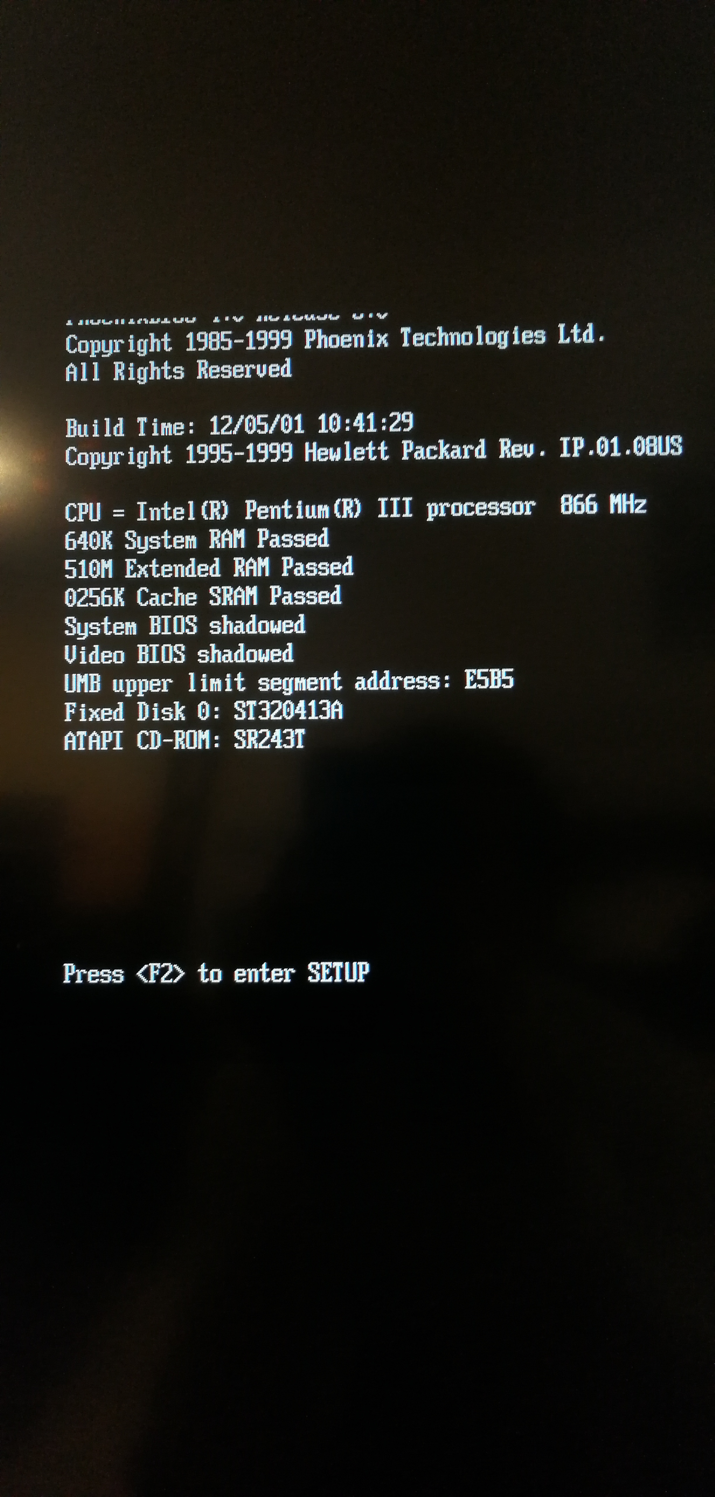

Mhh, kurios.

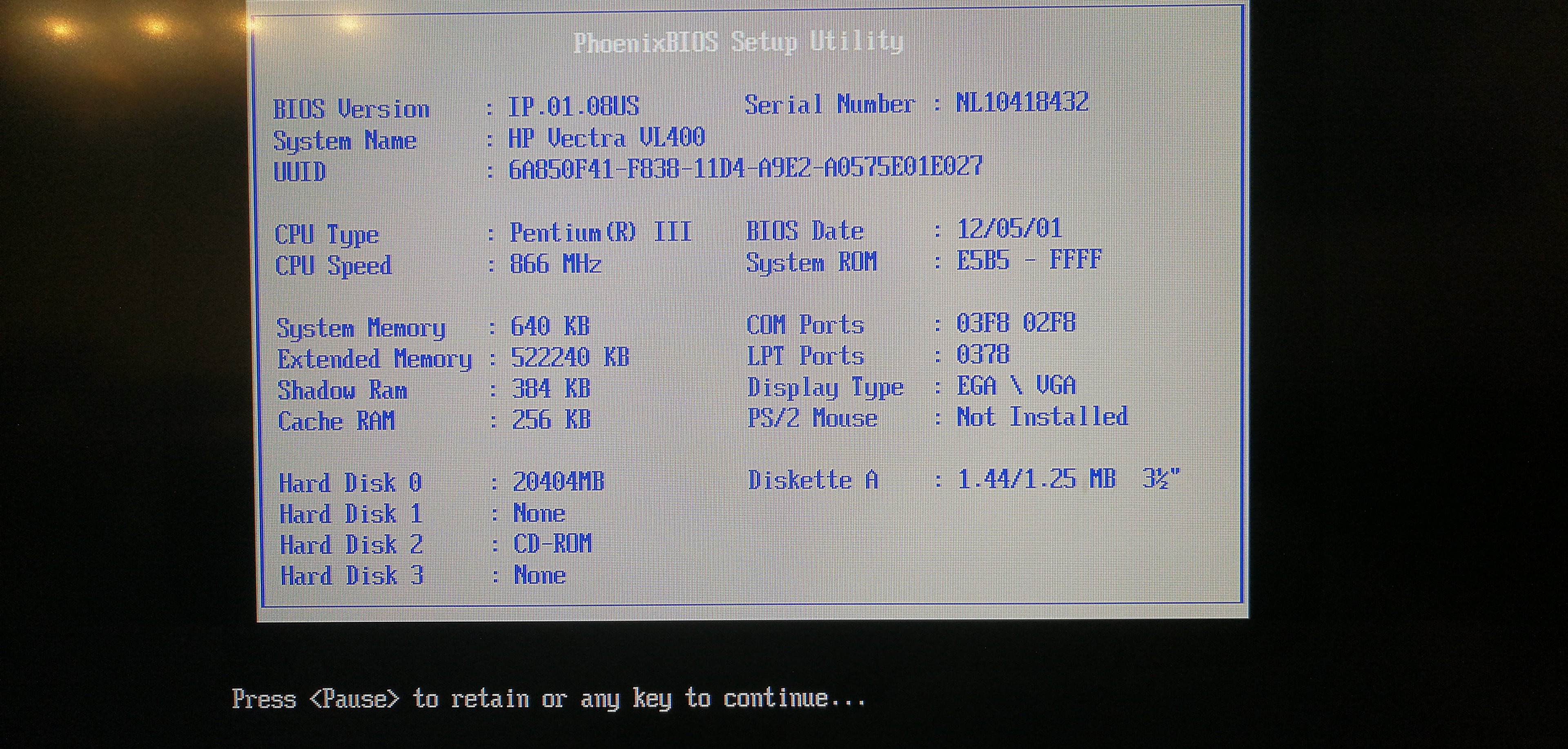

Schließe ich die Original Festplatte (Seagate, 20 GB) des Pentium iii an einen anderen Rechner, startet die teilweise nur, wenn an dem Stromkabel noch eine zweite HDD hängt.
Ich kann diese aber weder unter XP (64 Bit) , noch über das Installations Menü (32 Bit) formatieren, unbekannter Fehler.
Schließe ich dagegen eine IBM Deskstar mit 40 GB an, lässt sich diese zwar mit NTFS (Fat? Nö, wird nicht mal angezeigt) formatieren, aber ich komme über den USB Stick nicht in das Installationsmenü von Windows XP 32 Bit:
Bootreihenfolge im BIOS ist korrekt eingestellt. Erst USB, dann HDD
Jetzt versuche ich nochmal ReactOS, sehe aber auch da schon schwarz
Bei der Seagate kann ich nicht mal über Diskpart formatieren, das Programm macht da genau nix🤔

Ich würde eher auf eine BIOS Einstellung tippen, da er bei der originalen HDD ja keine Zicken macht, obwohl diese mit Windows Boardmitteln nicht formatierbar war (auch nicht per Kommando Konsole unter XP)

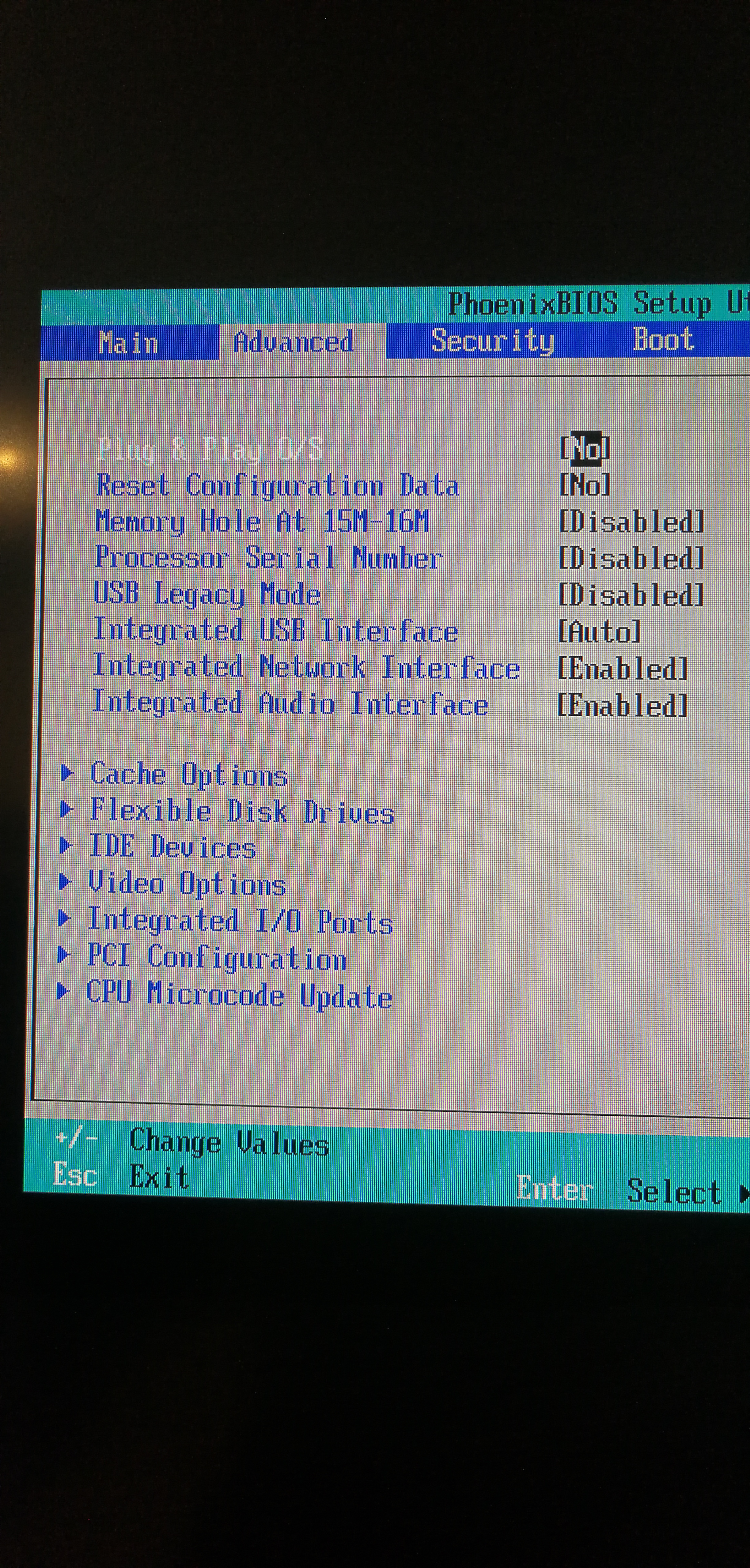

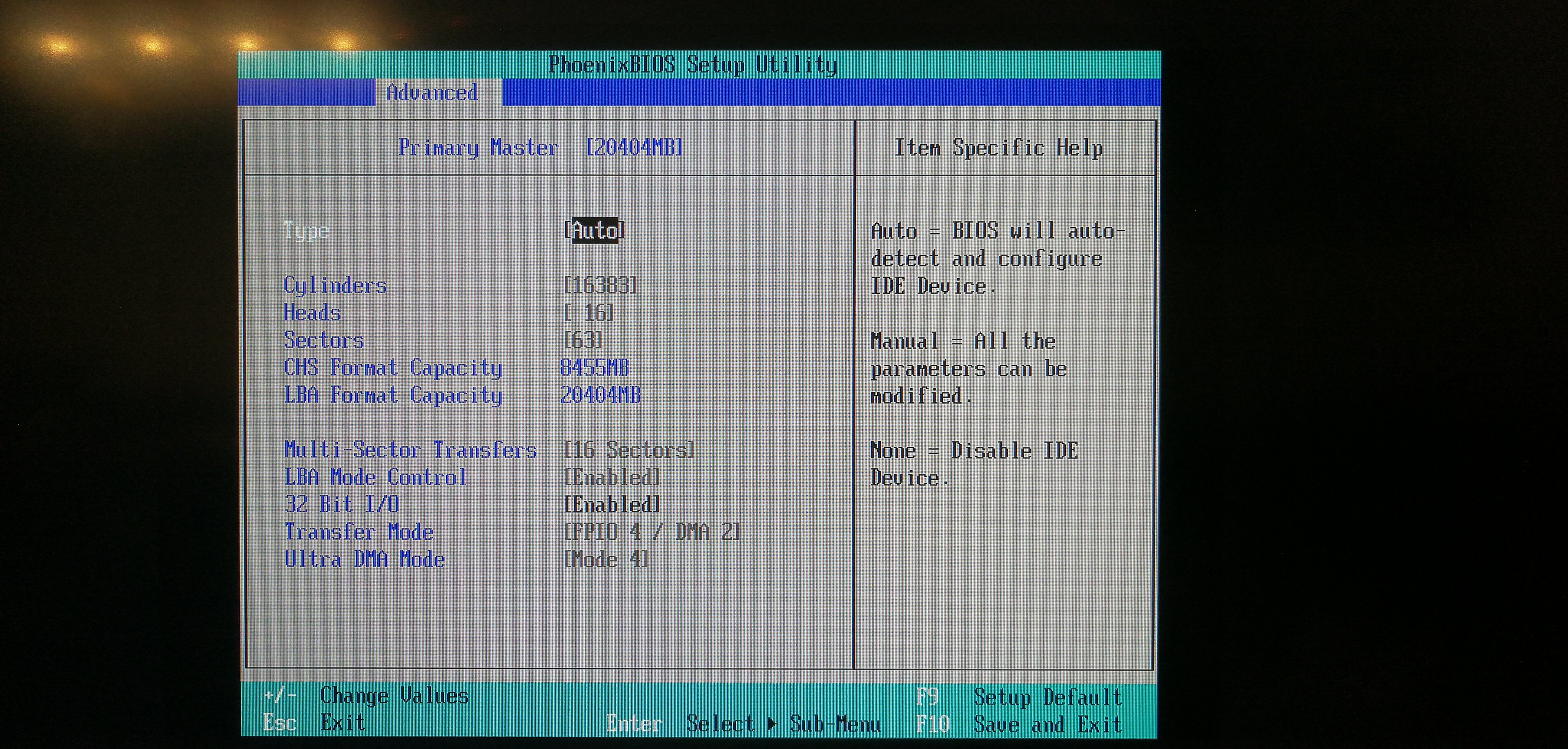

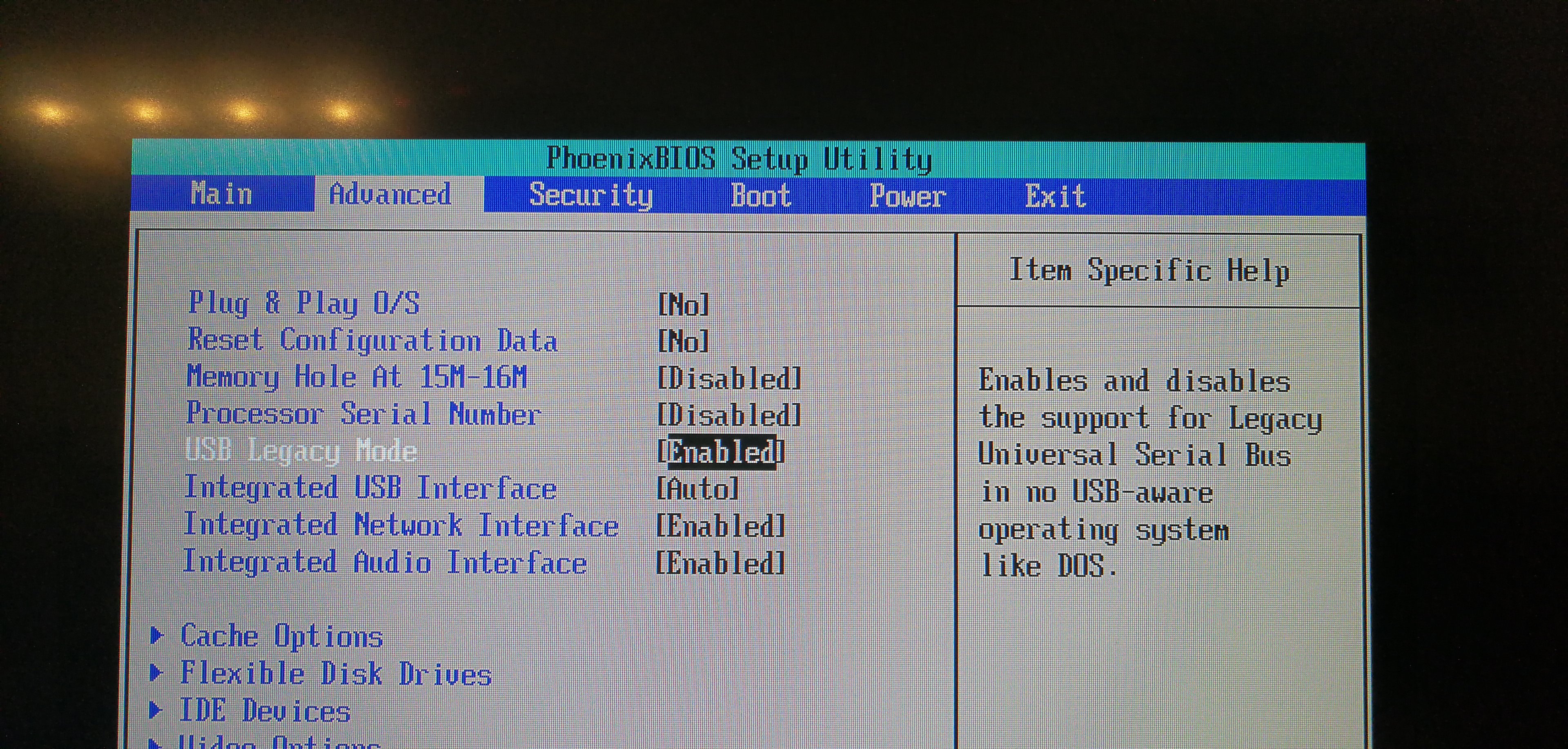

HI,
hast du mal probiert W2K über Cd zu booten? Findet er dann die HDD?
Die Erkennung der HDD steht auf Auto im BIOS?
Plug&Play OS ist deaktiviert?
Welcher fehler kam bei der HDD Löschung? Weil Fdisk bügelt normal drüber.
bg
Die Erkennung der HDD steht auf Auto im BIOS? Muss ich schauen
Plug&Play OS ist deaktiviert? Ja, ist deaktiviert
"Windows kann die Festplatte nicht formatieren"
- in der Kommando Zeile wird einfach nichts gemacht
CD habe ich nicht, auch keinen Rohling. Bin in einigen Sachen total ausgebombt
Und dann kommt nur noch der blinkende Bindestrich. Gerade gesehen, dadurch, das es eine USB Tastatur ohne direkt +/- ist, kann ich einige Werte auch nicht ändern

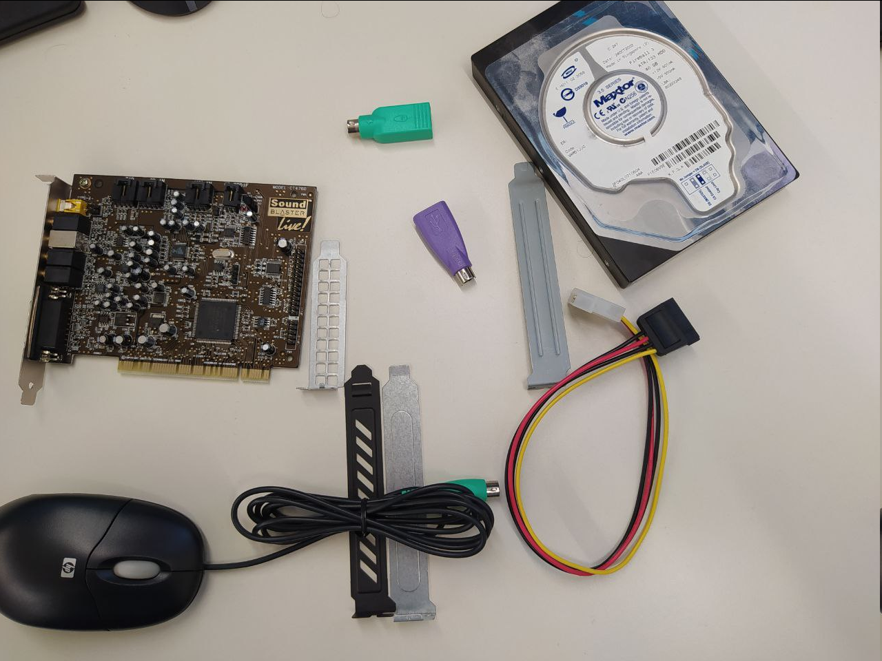

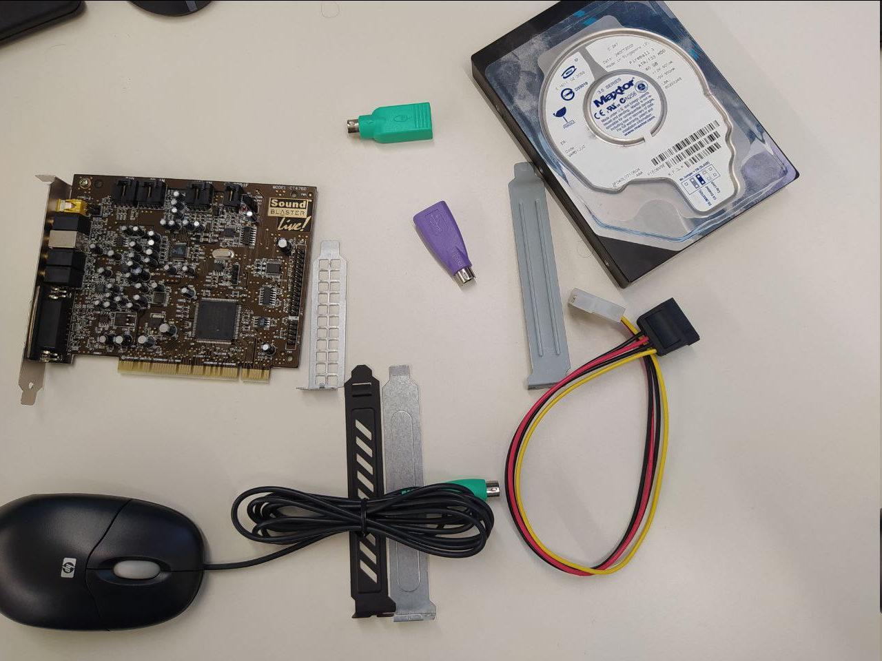

Brauchst du noch etwas? Die Platte und die Soundkarte sind eh übrig...
Dazu habe ich dir noch nen 10 Pack CD-R Rohlinge von Verbatim in OVP :hammer_alt:
Wenn du willst habe ich dir noch eine Cherry Tastatur PS/2 müßte eine Mechanische sein.
Hat noch keine Windows Taste und ist ebenso in OVP
Weiteres per PN was du davon alles haben willst.

falls du noch einen ps/2 USB Adapter brauchst, ich hab genug, kann ich dir gern Brieflich schicken.

Ich möchte noch einen Gedanken beisteuern: die Kiste müsste aus meiner alten Firma sein und damals wurden die doch sicher auch schon gegen Manipulation geschützt, oder? Wenn dem so ist, könnte es doch sein das auf dem Board oder im BIOS noch eine Schutzfunktion aktiv ist. Vielleicht ganz profan ein Jumper auf dem Board oder der HDD selbst...
Reaktionen: andi_sco
eigentlich gab es damals nur Bios Kennwörter und Kennwort verschlüsselte Datenbanken, aber keine Verschlüsselung des mbr
Aber da man ja ins Bios kann ist da keines.

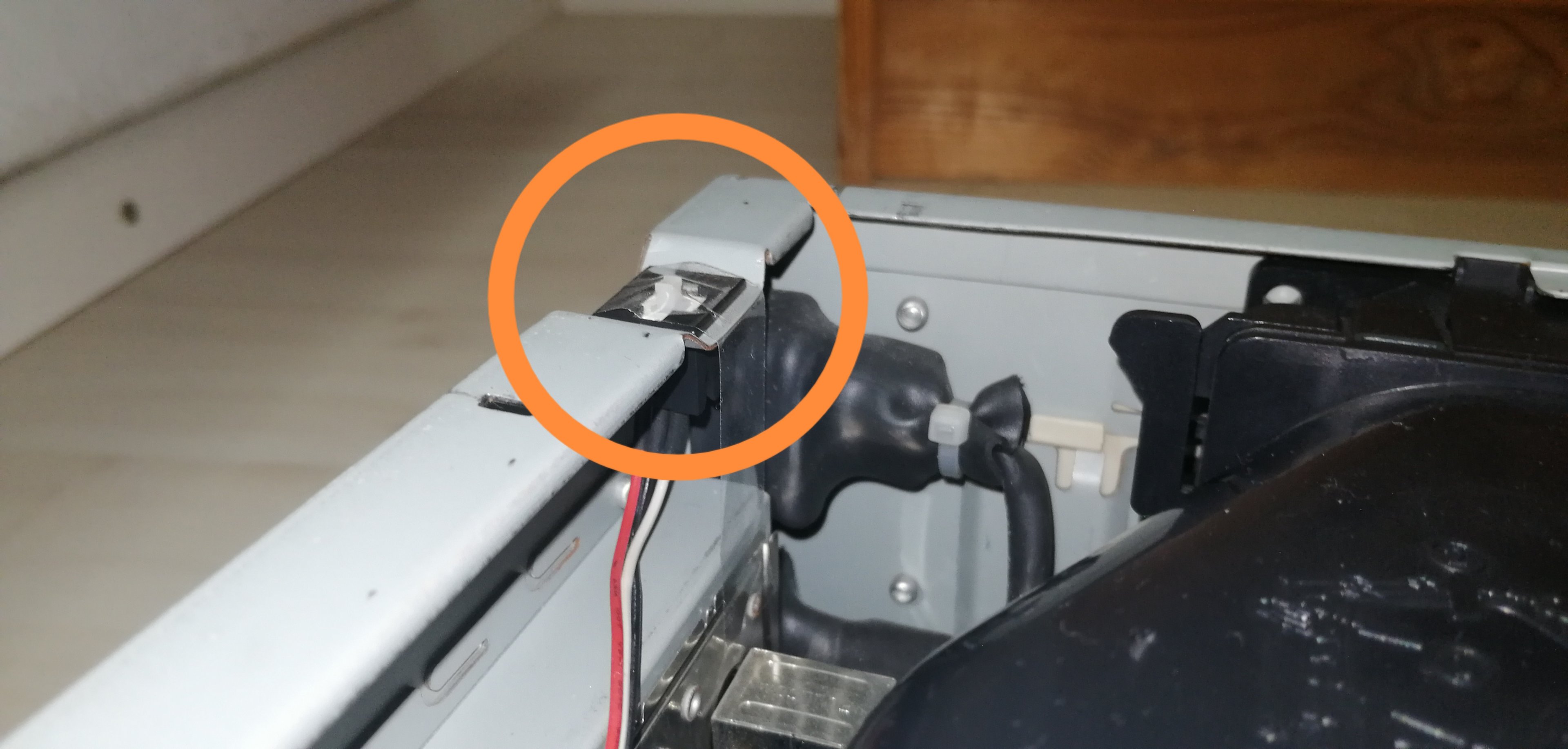

Tatsächlich hat das Teil sogar einen Schalter, für den Gehäusedeckel:

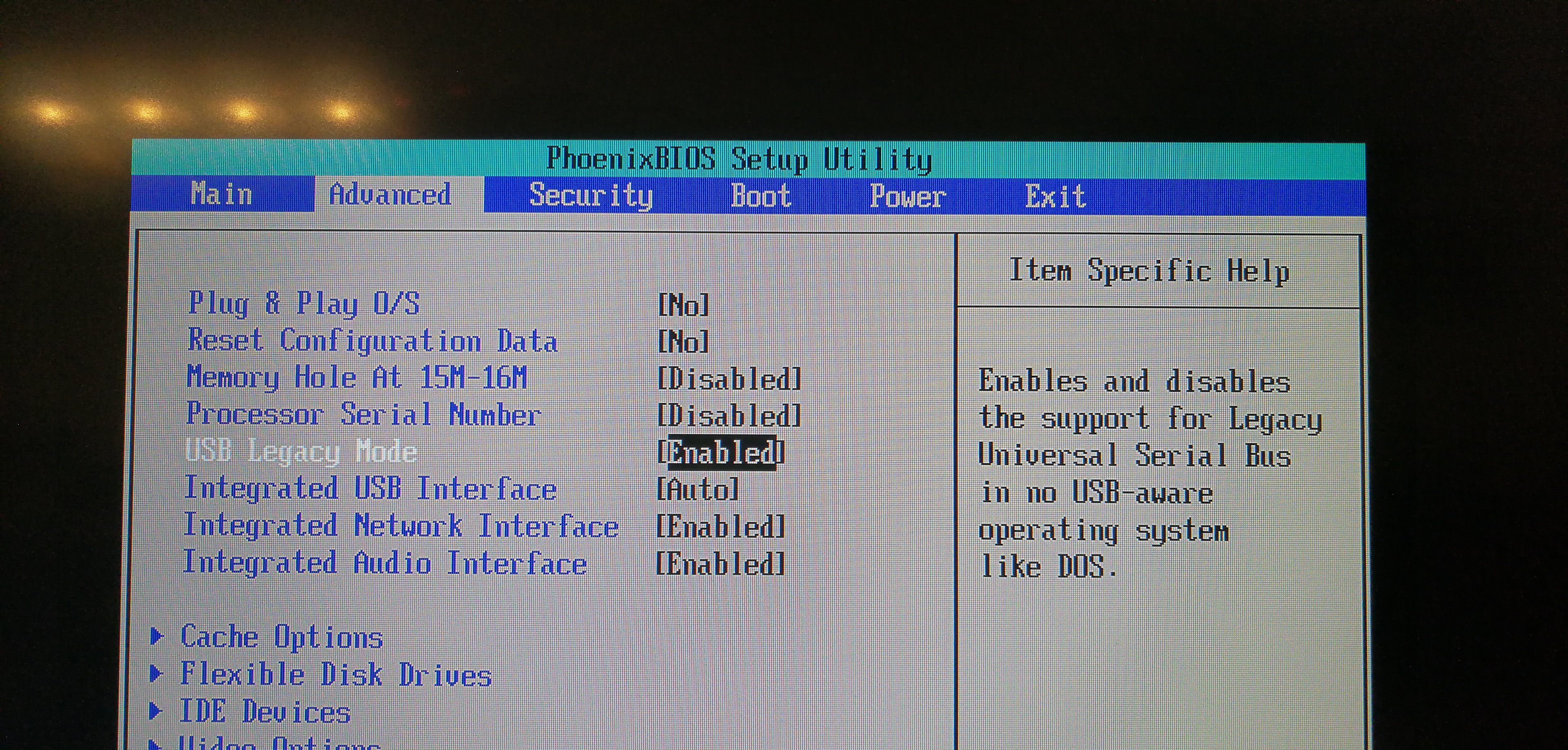

Hi,
die Gehäusedeckelabfrage kannst du mal im Bios aktivieren. Dann kommt beim nächsten starten ein rotes Warnfeld und er sollte piepen wie verrückt! 😂😂😂
Aber der sperrt oder löscht nichts .
