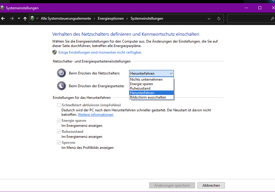

Schau mal in den Energie Einstellungen was bei herunterfahren definiert ist. Hier kannst Du den Schalter so einstellen:
das wäre evtl schon malm hilfreich?
