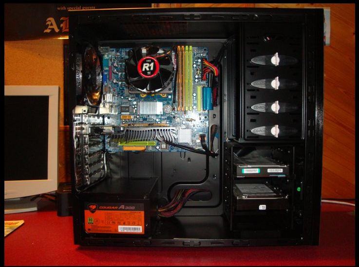

So kleines Update:
Zusammengebaut ist alles XBMC ist auch schon drauf, momentan leider nur ohne Ton. Es kommt einfach nichts raus beim Onboard-Sound. XBMC meldet immer "failed to initialize audiodevice".... hat jemand eine Idee?
Fernbedienung funktioniert auch noch nicht wirklich.
Was ich jetzt noch bräuchte wäre eine Verlängerung 4-Pin ATX12V Kabel. Es gibt zwar einige im Netz aber unter 10€ komm ich da nicht wirklich weg.
Hat jemand eine Ahnung ob man solch einen Stecker bzw. Buchse bei RS bekommt. Hätte zu erst gedacht es ist ein 4-Pin-miniMNL, aber das passt von den Abrundungen der Kontakte am Stecker nicht.
Weiß jemand wie sich der Stecker-Typ nennt?
EDIT:
Hab mittlerweile rausgefunden was das für ein Stecker ist: Molex 39-01-2040
Gibts auch bei RS-Components, aber dadurch dass die Stift- bzw. Buchseneinsätze nur in 100 Stk. Packungen gibt, komm ich da alles andere als günstig davon :(
