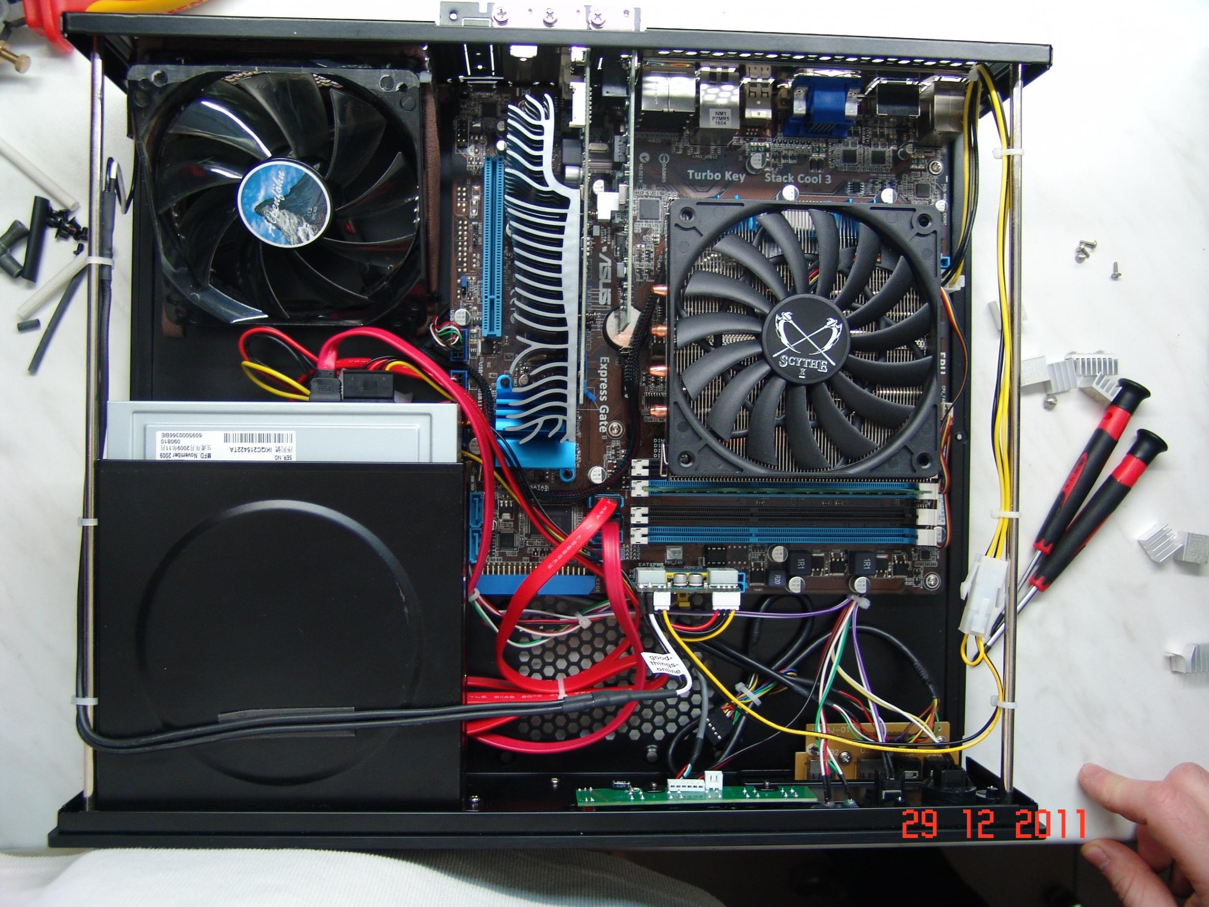

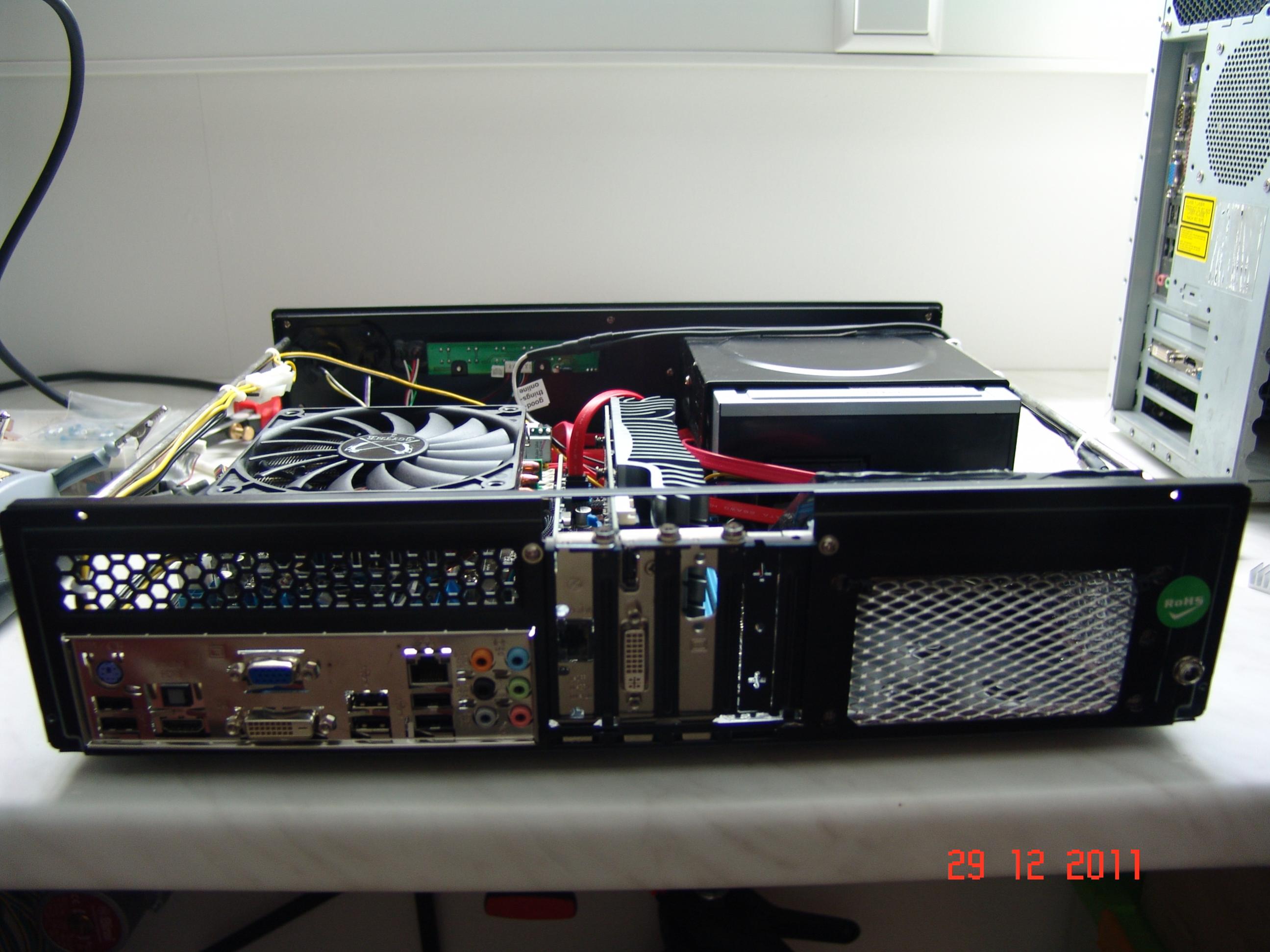

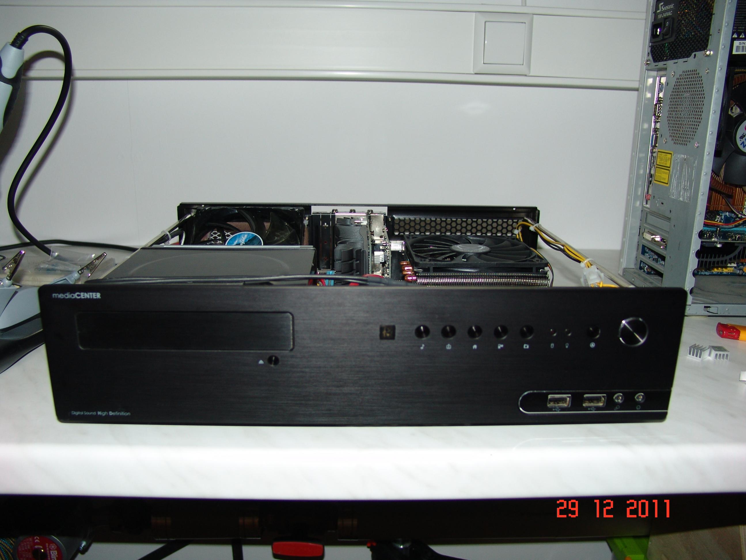

Ein Lüfter bedeutet ja nicht zwangsläufig, das es laut sein muss. Mein HTPC ist auch nicht hörbar:
Mittlerweile ist ein anderes Mainboard mit einer anderen CPU verbaut (GIGABYTE GA-H61M-DS2V, Pentium G640) und der 120mm Lüfter wurde durch einen Coolink SWiF2-120P ersetzt.
Sieht alles sehr schick aus. Wäre an deiner gesamter Konfiguration interessiert. Dieser schräge Lüfter ist selbst angepasst? Was ist da drunter?

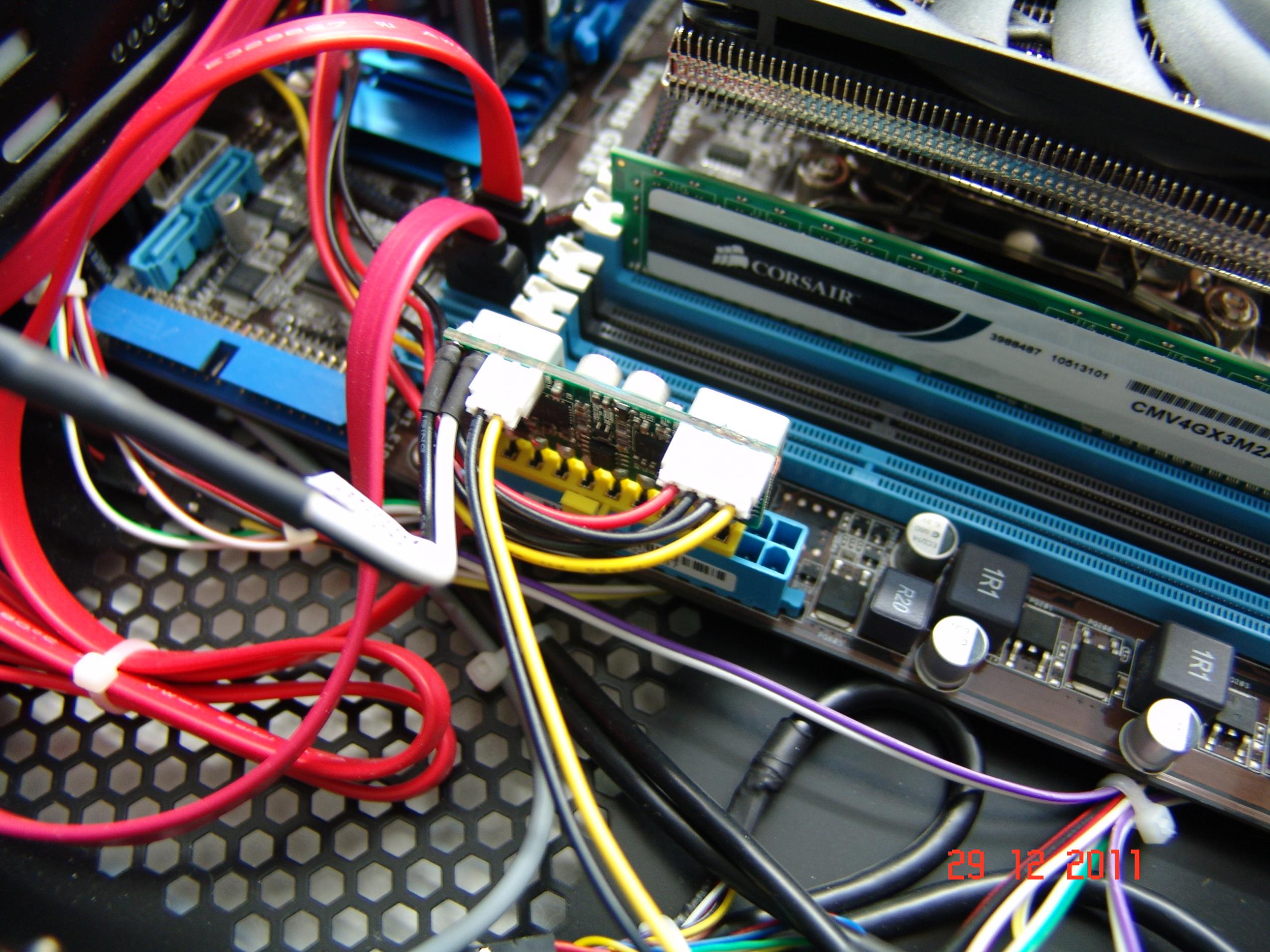

Das Gehäuse ist ein MS-TECH MC-1200. Da ist ein SFX-Netzteil verbaut. Das ist aber recht laut, deswegen wurde es ausgebaut und durch einen Pico-PSU90 ersetzt.

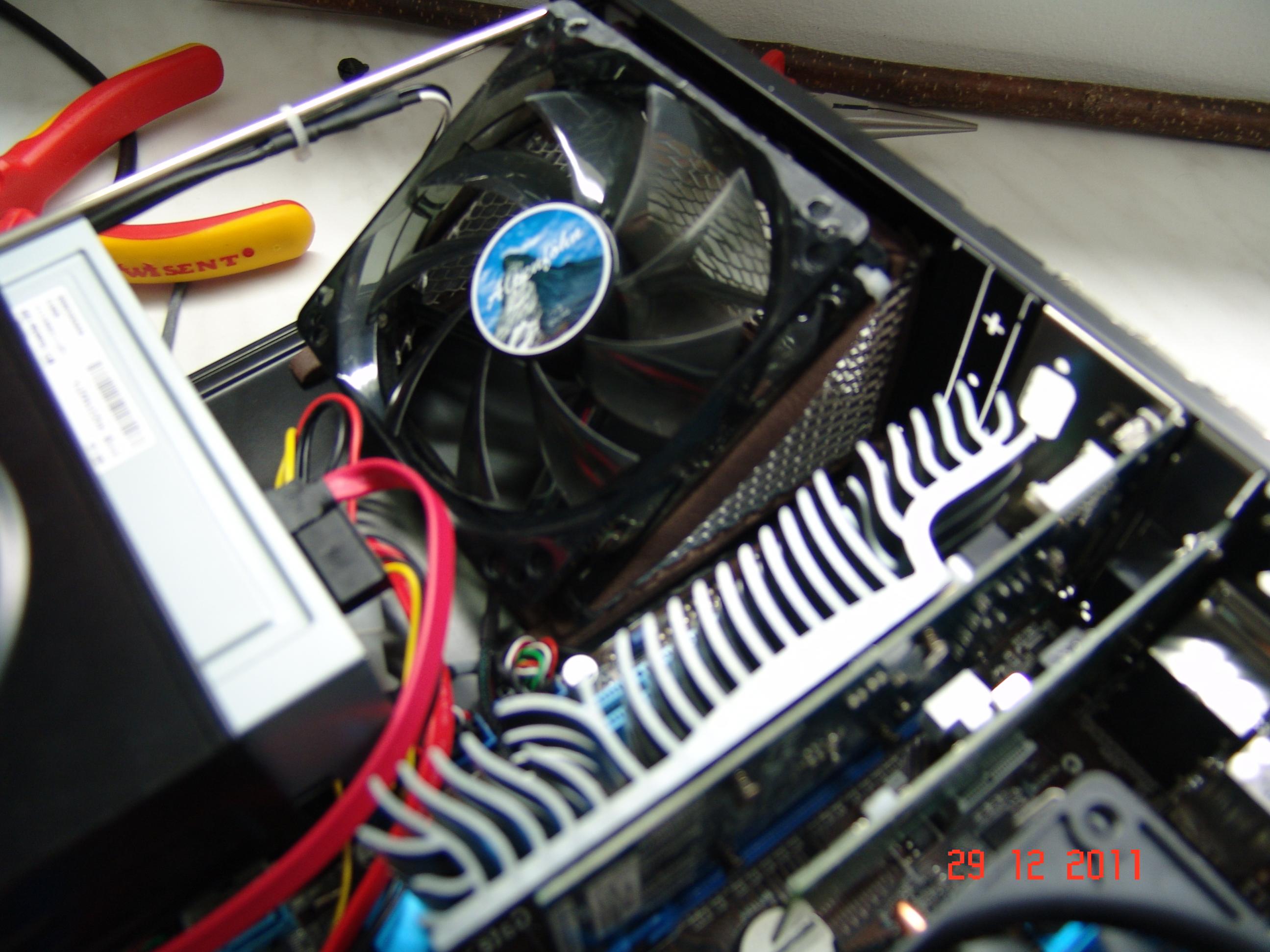

Am Einbauort des SFX-Netzteils habe ich mir aus Lochblech eine Lüfterhalterung gebogen, damit Luft aus dem Innenraum aus dem Gehäuse und ein Teil davon zur passiven Grafikkarte zirkuliert. Den Lüfterrahmen musste ich etwas mit dem Dremel bearbeiten, damit es nicht mit der Abdeckung des Gehäuses kollidiert.
Komplette Hardware aufgelistet:
MS-TECH MC-1200
Celeron/Pentium der SB-Generation nach Wahl
Scythe Big Shuriken 2 Rev.B
GIGABYTE GA-H61MA-D2V
Nvidia GT520/GT610
2GB DDR3-1333
Kingston SSDNow V300 2,5" SSD 60 GB
PicoPSU-90 + 84W AC/DC Adapter / Netzteil
Coolink SWiF2-120P
Verlängerung für den 4-Poligen CPU Power Stecker.
Optisches Laufwerk nach Auswahl (so gut wie jedes Laufwerk bekommt man leise, wenn man es auf 4x Geschwindigkeit begrenzt)
Das ganze läuft unter Xubuntu 12.04 mit XBMC.
Ich hab mit dem G640 einen relativ starken Prozessor verbaut, der eigentlich nicht nötig wäre. Nur habe ich die ein oder andere Datei, für die es gegenwärtig keine Hardwaredecoder gibt (Hi10p H264). Die muss ich zwangsläufig über die CPU per Software Decodieren. Der Celeron G550 war mir da etwas zu unsicher und der 847 hätte es wohl nicht ganz geschafft. Aber den gab es zu dem Zeitpunkt auch noch nicht.
