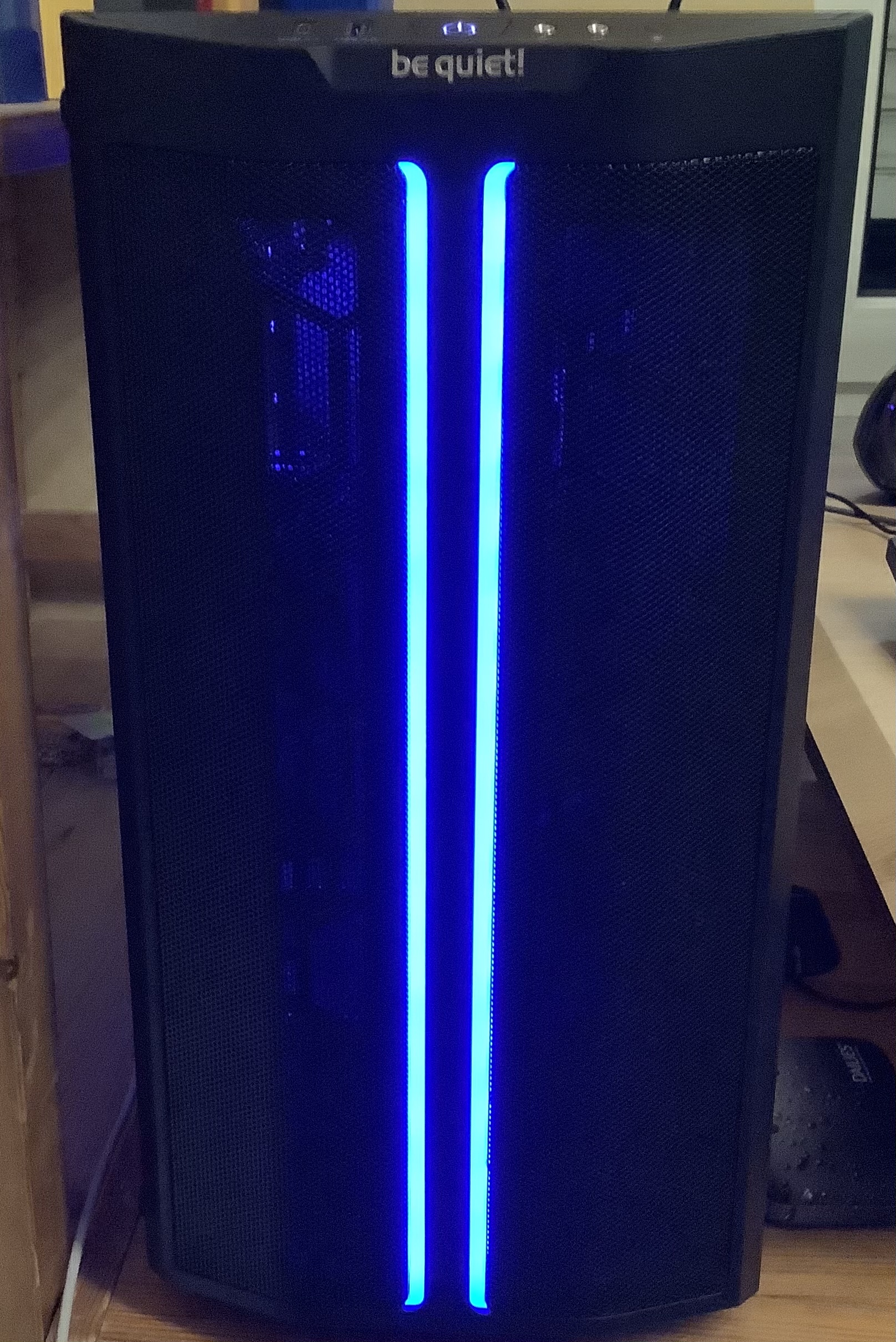

Auch das BeQuiet Pure Base 500DX. Auf der ersten Blick, dachte ich, dass DX habe nur eine andere Blende mit LED-Beleuchtung. Dass die Blende beim DX komplett durchlässig ist von vorne und nicht nur an den Seiten wie beim normalen 500er hat sich mir tatsächlich erst auf den zweiten Blick erschlossen ;-)

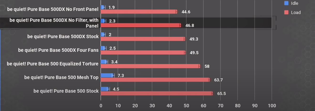

Der Unterschied zwischen 500DX und 500 macht im Test von Gamersnexus bis zu 15°C bei der CPU Temperatur unter Volllast aus, das ist also durchaus nicht zu vernachlässigen. :)

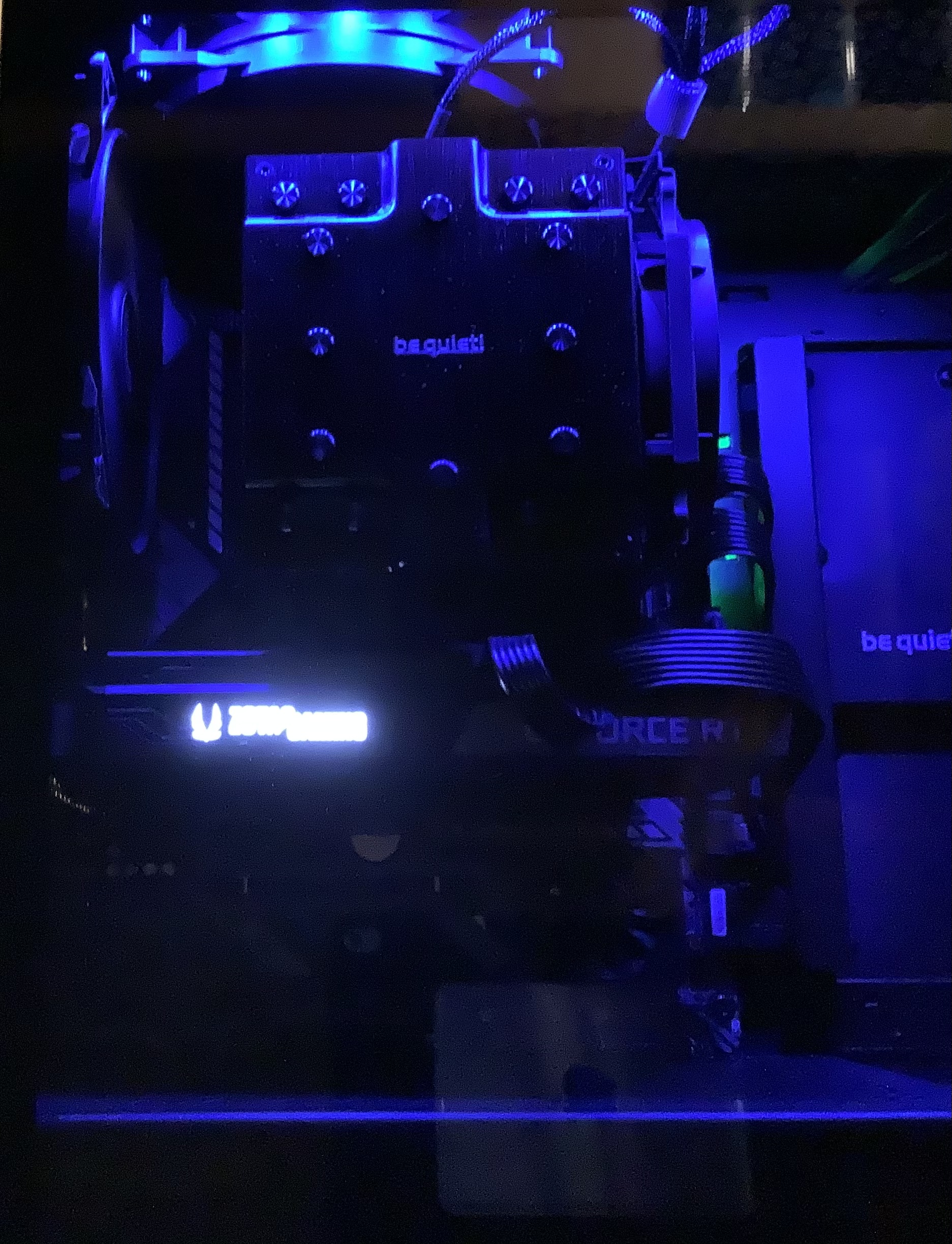

ich wollte mich nochmals für eure Hilfe und eure Ratschläge bedanken!
Der Computer läuft einwandfrei bisher und ist wesentlich leistungsstärker als mein altes System.
Ich war anfangs durch meinen Lüftererfahrung, etwas eingeschüchtert vom Dark Rock 4, aber das Verbauen war super einfach im Vergleich zu einigen alten Varianten :-)
Das moderne Kabelmanagment braucht wohl zum Teil einen eigenen Unikurs, aber mit etwas Hirnschmalz ist es doch ganz ordentlich geworden wie ich finde!
einziges Manko - das ist aber Jammern auf hohem Niveau - ist die Lautstärke, welche doch etwas höher ist als bei meinem alten System. Ich glaube, dass ich das vor
allem auf den Lüfter der Grafikkarte schieben kann, bei höheren Lasten. Die doch relativ "offene" Bauweise des Gehäuses, zusammen mit den 3 großen Gehäuselüftern auf Schulterhöhe spielen da vielleicht auch eine Rolle.
Wie gesagt, alles in allem ist das trotzdem Jammern auf hohem Niveau, schließlich ist das System stromhungriger und leistungsstärker als sein Vorgänger!

Die etwas höhere Lautstärke beim Spielen wird zu 100% auf die GPU entfallen, ich denke man kann nicht wegdiskutieren, dass die Zotac eher eines der günstigeren 3070 Modelle ist. Ich bin mir unsicher, inwieweit leichtes Undervolting sich bei Ampere auszahlt, eventuell kannst du dich da ja mal einlesen.
Ansonsten wird das vermutlich ein Custom Modell sein, bei dem wir in den nächsten Monaten den ein oder anderen Umbau (Ghetto Mod / Accelero Xtreme / Umbau auf Wasser) sehen werden.
@Cossin:
ausgehend von den bildern und den abmessungen der 3070 Twin Edge OC würde ich da auch keinen besonders leisen betrieb erwarten. wie schnell laufen denn die lüfter (alle) und wie warm werden graka und CPU?
