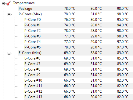

ich habe heute meinen neuen PC zusammen gebaut und in Betrieb genommen. Anschließend wollte ich mal testen, ob alles richtig läuft. Dafür habe ich unter anderem mit CPU-Z den Test "Stress CPU" gemacht. Ich wollte mal schauen, ob die Lüfter dann schneller drehen etc. Ich hörte auch, dass sich die Lüfter merklich schneller drehten. Dennoch war die CPU nach wenigen Minuten auf 98°C. Als der Bildschirm plötzlich schwarz wurde, habe ich schnell auf Stopp geklickt.
Ist das normal, dass die CPU so schnell, so heißt wird? Habe ich vielleicht bei der Installation des Kühlers was falsch gemacht?
Im Idle, wenn ich nichts tue, ist die Temperatur zwischen 37° und 42°C:
Danke!

Der neue Stresstest lief nun ca. 7 Minuten:
  • Die CPU war nach ca. 30 Sekunden auf 98°C
  • Nach gut einer weiteren Minute, war sie dann nur noch auf 77° - 80°C. Und da blieb sie auch.
Vermutlich braucht der Lüfter einen Moment um hochzudrehen und die CPU zu kühlen.
Das beruhigt mich alles etwas. Ich hatte schon Panik. War wohl nur meine eigene Dummheit. Aber auch das ist ja eine gute Erkenntnis 😉
Reaktionen: Alexander2

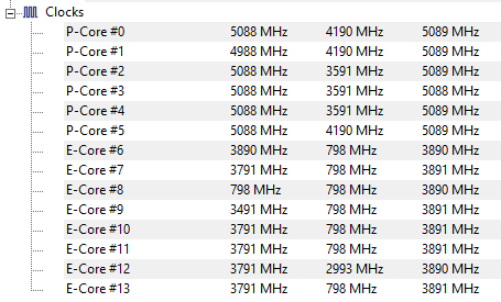

Hast du dabei auch einmal die Taktraten der CPU beobachtet? Klingt so, als würde der Takt reduziert werden. So ein Kühlkörper ist träge, normalerweise würde die CPU immer wärmer werden, nicht plötzlich wieder kühler
Reaktionen: User64
Muss ich dann darauf achten?
