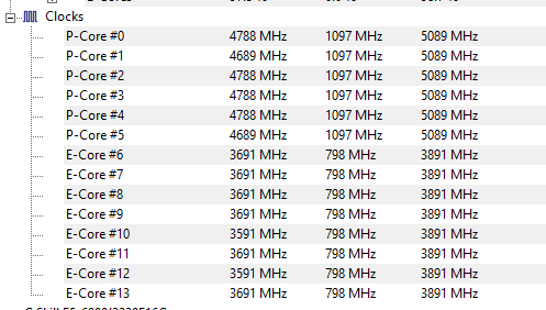

guggi4 schrieb:
Hast du dabei auch einmal die Taktraten der CPU beobachtet? Klingt so, als würde der Takt reduziert werden. So ein Kühlkörper ist träge, normalerweise würde die CPU immer wärmer werden, nicht plötzlich wieder kühler
Du hast Recht, er regelt runter:
99°C:
Dann bei knapp unter 80°C:

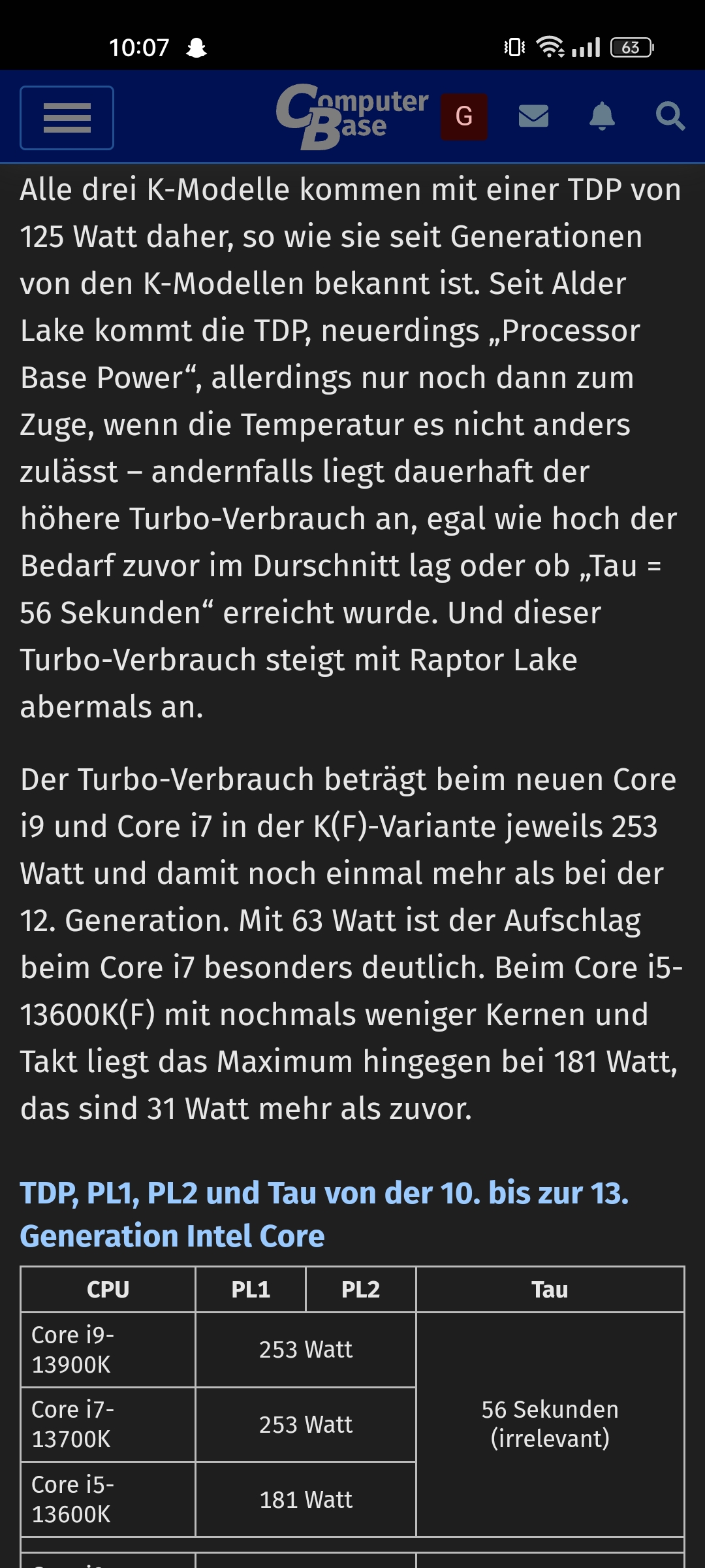

Alexander2 schrieb:
Hört sich eigentlich so an, als wenn der Boost wie vorgesehen nach einer gewissen Zeit ~1Minute etwas zurückgefahren wird, also das Bios nicht wie einige andere Übliche Vorgaben ganz anders hat.
Dachte ich zuerst auch, allerdings hat Intel mit der 13. Gen offiziell PL1 = PL2 gesetzt. Die TDP ist nur noch beim Überhitzen relevant, Tau komplett bedeutungslos.

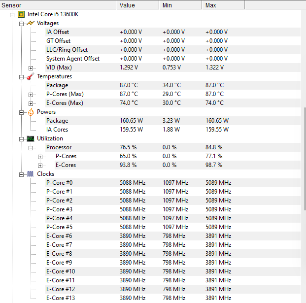

PCTüftler schrieb:
Kannst du gerne versuchen ... leider hast du aber bei all den Screens keinen dabei wo man auch mal sehen würde wie viel Watt sich die CPU unter Volllast überhaupt genehmigt.
Schau mal, sieht man das hier? Das ist jetzt während des Stress Test:
Interessant ist, dass die neue WLP etwas gebracht hat. Gestern Abend war ich innerhalb von 10 Sekunden auf 98°C. Jetzt bin ich nach einer Minute bei ca. 93°C. Nicht viel besser, aber besser!
Ja, 5°C ist schon viel. Die WLP ist am besten, wenn sie nicht gebraucht wird :D denn sie leitet zwar die Wärme sehr sehr sehr viel besser als Luft weiter, aber auch viel viel schlechter als Metall. Also will man die WLP NUR für die Lücken haben, die bei direktem auflegen bleiben und wo sonst Luft drin wäre.
Im endeffekt sill man nur ganz winzig kleiner Lückchen damit einschmieren.
Solange die CPU und der Kühlerboden möglichst glatt sind braucht es halt nicht allzuviel WLP. wenn du die Menge gut triffst die da gebraucht wird, erzeilst du bessere wärmeübertagungsergebnisse.
Wenn du zu wenig nimmst kocht deine CPU, wenn zu viel und der anpressdruck zu klein ist auch :-)
Edit:
Zu den Werten aus dem Screenshot: alles Dufte, im Grünen Bereich. für nen Stresstest halt. (Meiner Einschätzung nach)
Reaktionen: User64
Kurz nach dem Screenshot ging die Temperatur auf 95°C hoch, dann hat die CPU runter geregelt.
Jetzt in Overwatch gehts höher als 63°C.
Sieht denke ich soweit akzeptabel aus :)
Deine CPU nimmt sich ~160 Watt, da hat der Kühlerhersteller anscheinend mal wieder "minimal" übertrieben was die Kühlleistung angeht.
Reaktionen: User64
