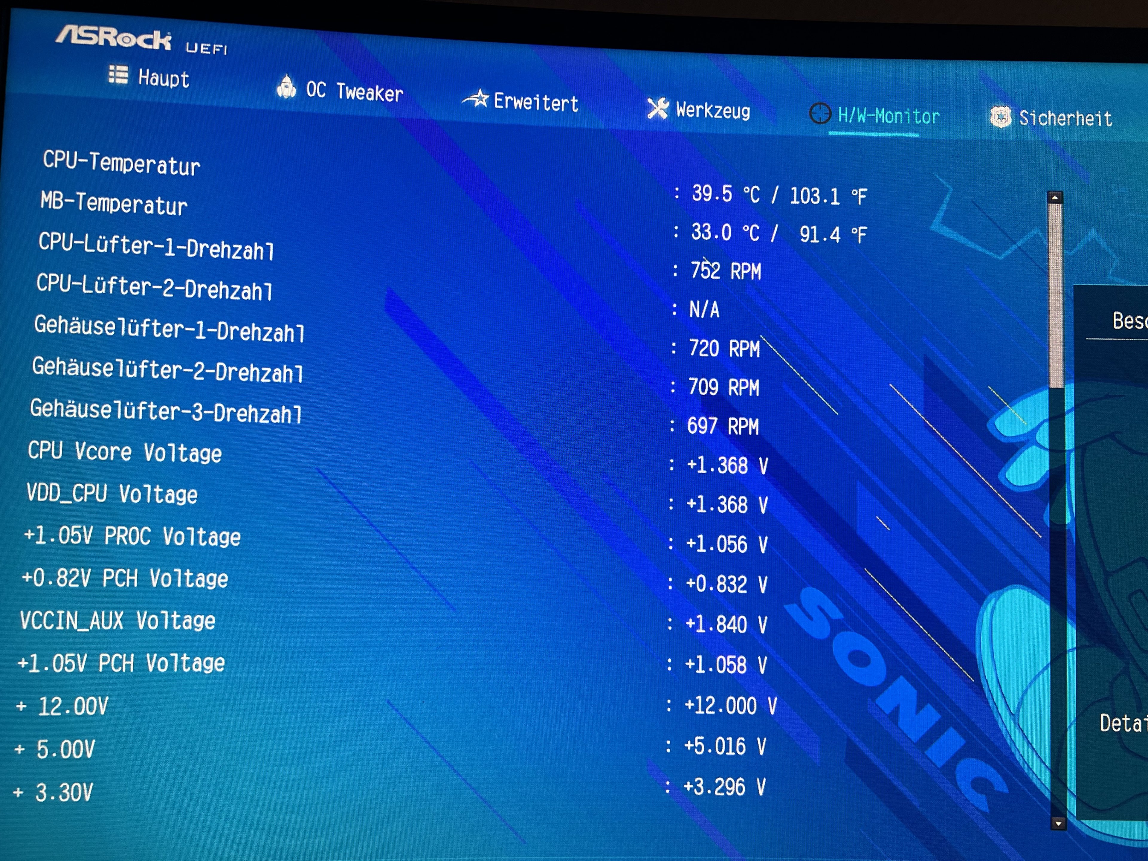

So sieht es nach ca. 15 Minuten idle im BIOS aus:
Was meint ihr dazu?
Ohne jetzt CPU und Kühler/Lüfter wirklich zu kennen, sieht 40 °C für mich hervorragend aus. :)

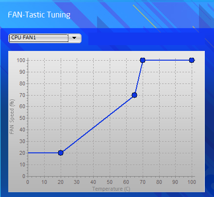

Der CPU Lüfter ist wie folgt eingestellt:
Das ist die Standard Einstellung. Sinnvoll oder sollte man den früher hoch drehen lassen?

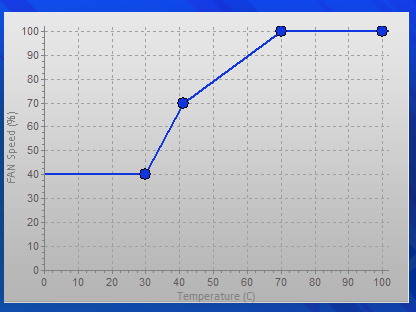

Die Gehäuse Lüfter sind so eingestellt:
Ich finde die Lüfter, wenn ich nur im Netz surfe bzw. Office Anwendungen mache, recht laut. 60% bei bis 30°C kommt mir recht hoch vor. Wie seht ihr das? Könnte man die nicht etwas runter regeln?

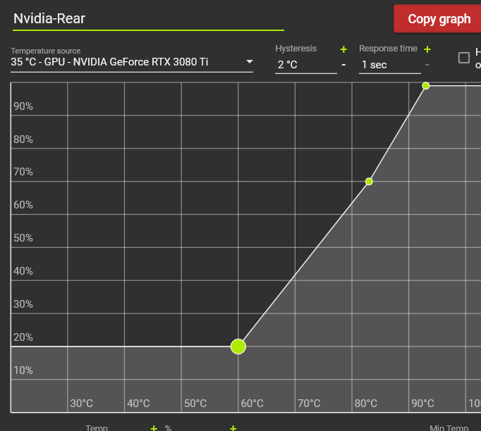

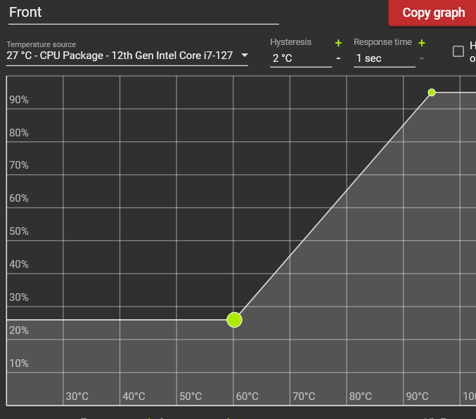

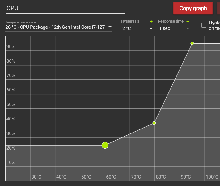

Du kannst die Kurven auch anders gestalten, bis 60°C auf fast lautlosen 20-35% und dann stetig nach oben bis max 90%, die letzten 10% bringen bei den meisten Lüfter kein Mehrleistung sondern nur noch Lärm.
Ich habe das bei mit so (als Beispiel): CPU, Front, Heck
Mit Prime95 und Furmark kann man CPU und GPU gut belasten und dann die Kurven so justieren wie es ebene benötigt wird. Dass die CPU bei Volllast nicht runterregelt und bei Teillast (Game) die Lüfter nicht zu laut sind.
Mein Heck-Lüfter ist an die GPU gekoppelt, da meine AIO für die CPU nach oben raus bläßt.

Danke dir.
Ich versuche es jetzt mal so:
Vielleicht gehe ich noch auf 30% runter, mal schauen. Der Unterschied zwischen 60% und 40% sind etwa 1 -1,5°C. Der Unterschied in der Lautstärke ist aber spürbar.
Ich teste damit mal ein bisschen rum!
Macht in meinen Augen keinen Sinn, den Lüfter schon weit vor 60 °C hoch drehen zu lassen, und dann noch mit so hoher Steigung. Würde es auch so machen wie von @mblaster4711 empfohlen, und - je nach Minimaldrehzahl des Lüfters - bei > 60 °C ansteigen lassen. Erst bei kritischeren Werten > 80 °C mit höherer Steigung nach oben.

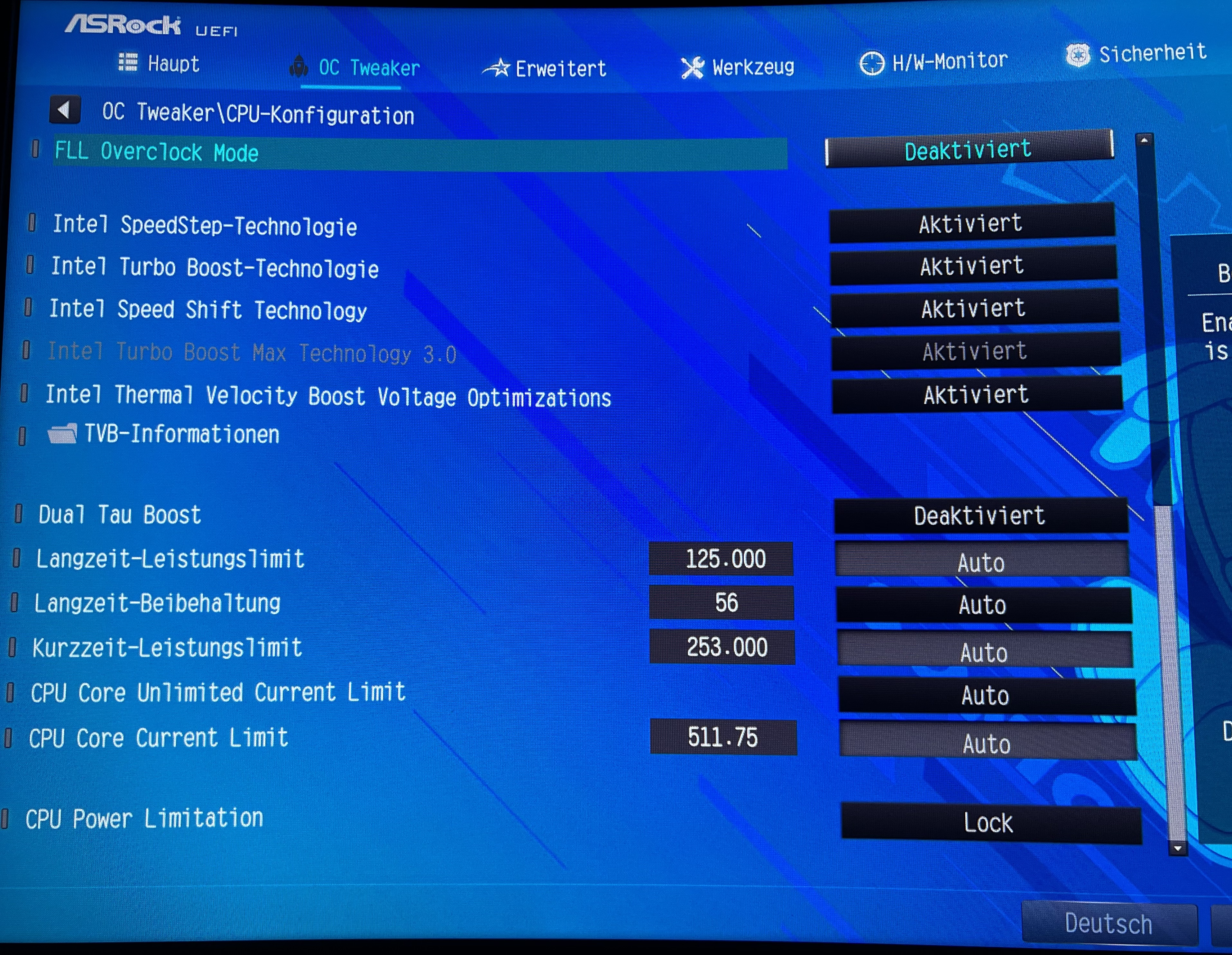

Google sagt, wie auch hier im Thread, man soll PL1 auf 125 stellen und PL2 auf 181, Tau auf 56 Sekunden. So sieht das bei mir aus nach Standard Konfiguration aus:
Verstehe ich das richtig, dass bei mir 253 statt 181 eingestellt ist und ich das reduzieren sollte?
YES, leider benutzen die Boardhersteller immer andere Namen und Bezeichungen, es wäre für alle einfach wenn sie nur PL1 und PL2.
Kurz erklärt normal soll die CPU "dauerhaft" auf PL1=125 W laufen, ganz kurz für den Boost PL2=181 W, macht ja Sinn, weil bei 181 W mehr wärme produziert wird, wird eben diese halt begränzt.

Bei mir steht PL1 auf 125, PL2 auf 253 und TAU auf 56 (Standard Einstellung).
Gestern mal ne Stunde Hogwarts Legacy gespielt, Temperatur war konstant bei 65 Grad Celsius. Denke das passt. Wenn ich mal Temperatur Probleme bekomme, stelle ich von 253 auf 181 runter.
Würde nur nichts bringen wenn sich die CPU im gegenwärtigen Zustand ja "nur" ~160 Watt genehmigt. ;)
Reaktionen: User64

PL2 habe ich nun auf 181 gesetzt, da sich die CPU in anderen Stresstests schon mal über 200W gegönnt hat. Dann war die CPU auch schnell bei 100°C und wurde runter geregelt.
