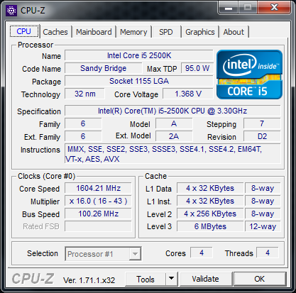

Servus ich hab jetzt vorkurze meinen I5-2500k auf 4.3 gHz im Turbo hoch gehauen .
Die max. Volt anzahl hab ich dabei eigentlich auf 1.325 V gesetzt. Nur es ist jetzt so das er beim Stress test aus irgendeinem Grund 1.39V zieht was für gradmal 4.3gHz ja viel zu viel ist . Die Temperaturen blieben zwar alle noch im "OK" bereich (max.73C) aber mich stört es schon so ein bisschen das er soviel Volt zieht . Sogar im Idel zieht er 1,36 V . Die Temperaturen sind zwar alle Ok aber ich will nicht unötig die Lebenszeit von meinem CPU verkürzen .

und die frage ist hier welche ?
geh ins bios und stell anstatt 1.325 halt 1.300 ein und teste
wenns geht, gehste weiter runter, wenn nicht, isses halt so
Benutze den Offset und nicht die den fixen Wert, denn damit FIXIERT er den Wert fest auf die Einstellung, egal ob Idle oder Last.
Beim Offset musst halt etwas rumtesten, aber eigentlich sollten ~4Ghz locker mit dem Stock VCore laufen, eher sogar weniger...

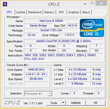

Mal meine CPU-Z Werte.

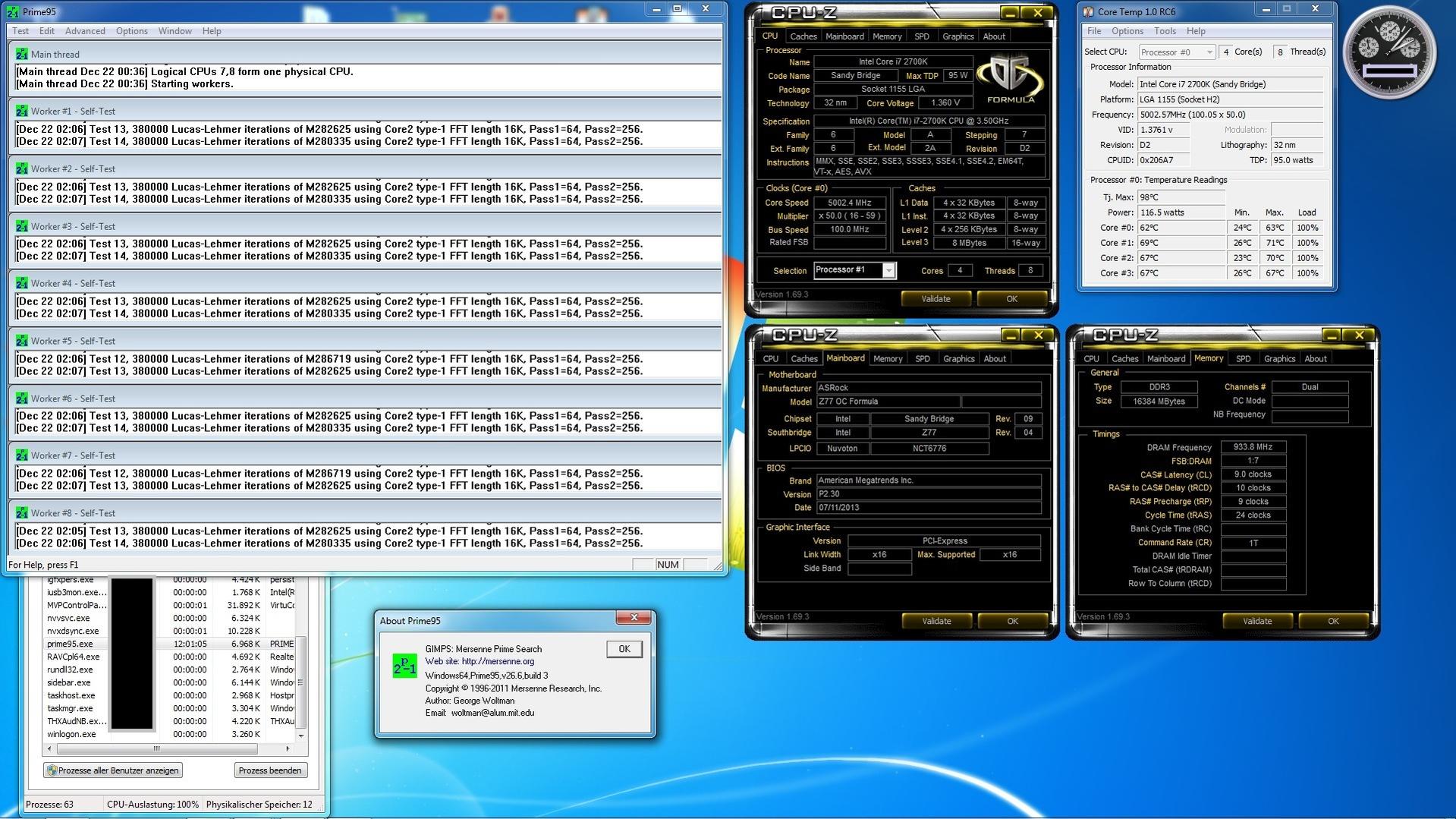

Hier mal ein Screen meines 2700K, der rennt bei 1,360V die 5GHz ...
Bist du sicher, dass dein Prozessor für die 4,3 so viel Volt braucht ? Dass er die Spannung höher als gebraucht setzt kann daran liegen, dass du z.B. die Load Line Calibration hochgesetzt hast. Auf meinem ASUS P8Z77-I Deluxe nimmt sich das Board auch gerne etwas mehr wenn man alles auf Max. stellt. Man sagt, dass normalerweise (bei einem durchschnittlichen Chip) 1,25V für 4,5 GHz reichen sollten.
