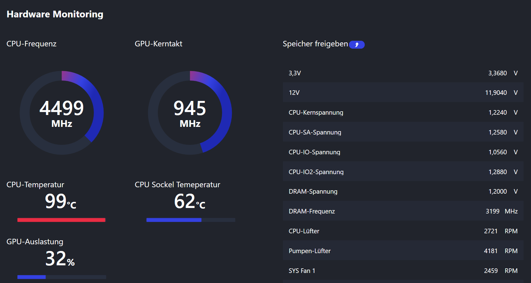

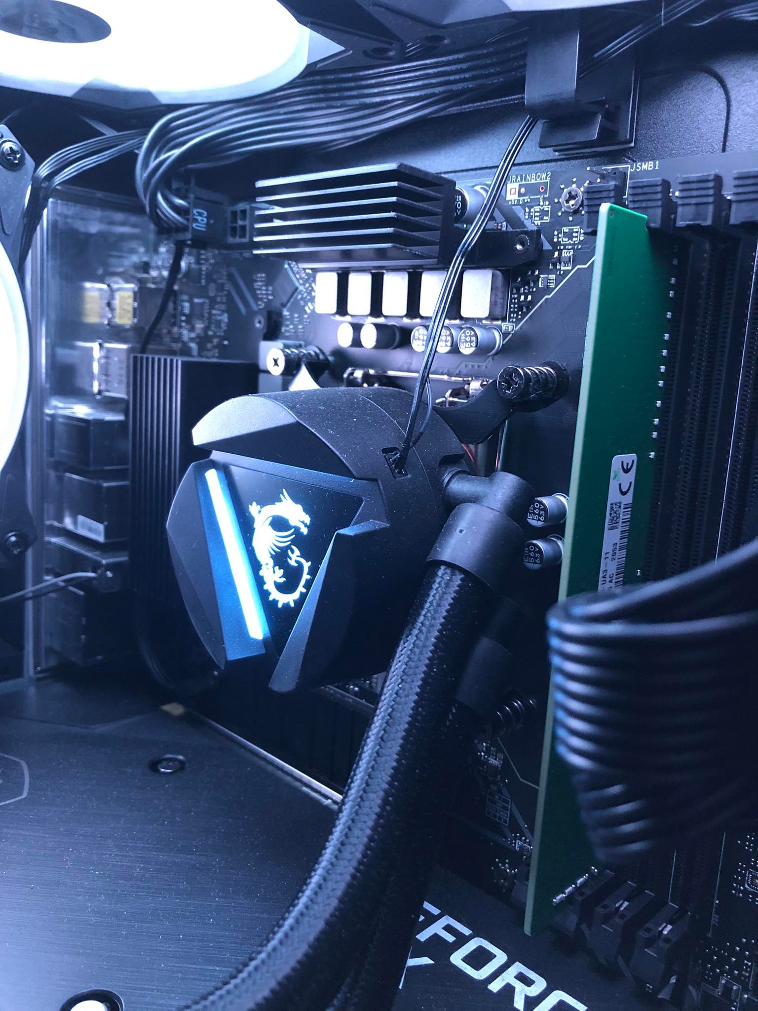

wie der Titel schon sagt hab ich seit ein paar Tagen das Problem dass die Temperatur meiner CPU beim Zocken auf über 90 Grad steigt und nicht mehr runterkühlt.
Meine Lüfter drehen sich dann so schnell und sind so laut als würde mein PC gleich abheben.

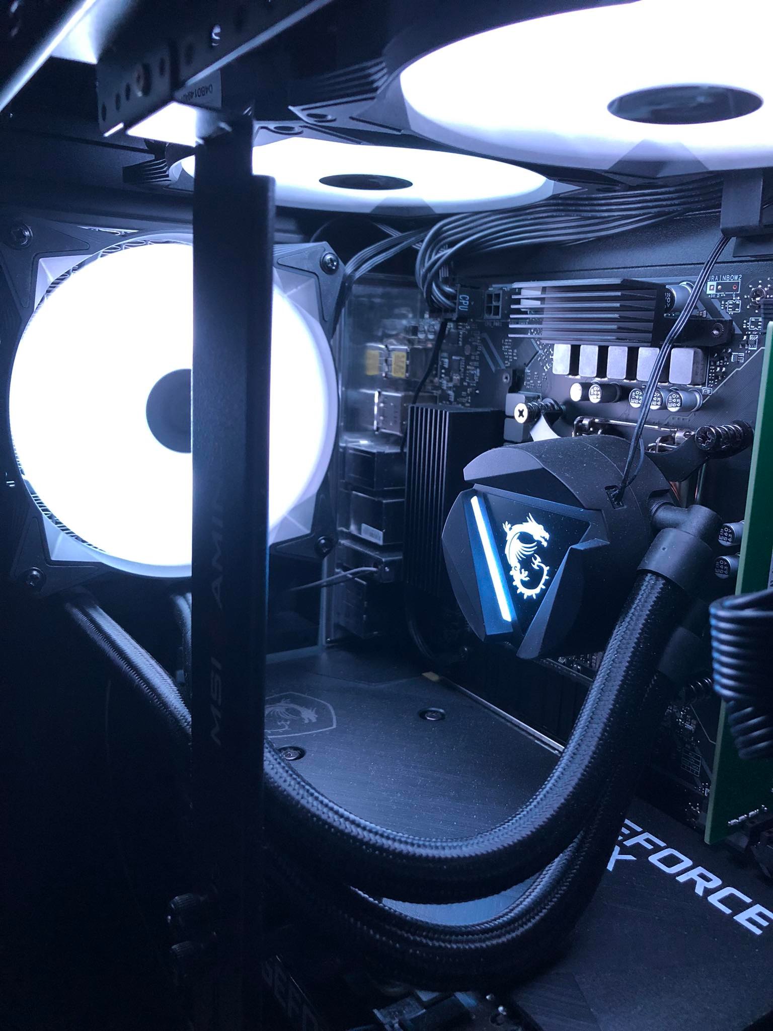

Ich habe bereits nachgesehen ob sich zu viel Staub angesammelt hat oder ob ein defekt vorliegt, kann aber nicht entdecken.

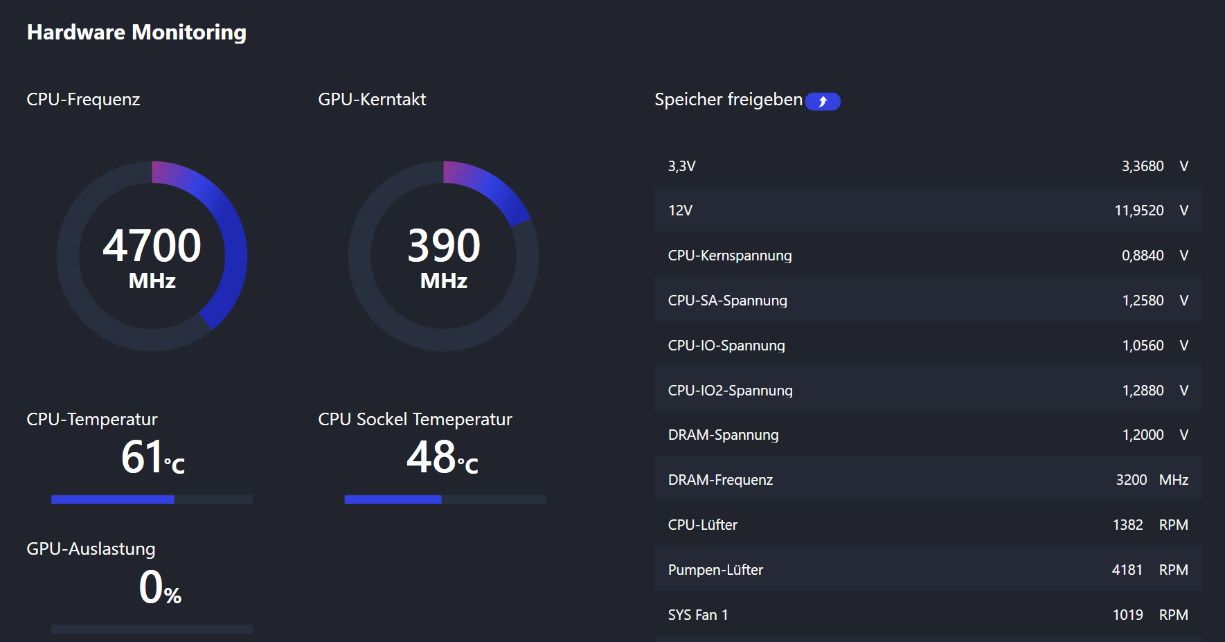

Einmal während ein Spiel läuft und einmal bei ''Stillstand''.
Ich weiß nicht ob die Wasserkühlung (Pumpe) defekt ist oder vielleicht doch keine Wärmeleitpaste angebracht wurde.
Ich besitze ihn jetzt seit 5 Monaten und hatte nie Probleme bis mir aufgefallen ist dass die Lüfter plötzlich ziemlich laut sind.

Dein RAM Riegel sieht sehr beschnitten aus^^

Single Channel und 99 Grad durch die billo 120/140mm AiO.
Gratulation.
Das kannst du relativ einfach nachprüfen. Zum einen sollte eine Pumpe einen hörbares Geräusch machen wenn Sie unter Last ist und du mal mit dem Ohr etwas rangehst.
Zum anderen solltest du bei einem der Schläuche ein Pulsieren fühlen können wenn das Wasser dort hindurch gedrückt wird. (Das Ganze solltest du natürlich auch am besten unter Last ausprobieren)
