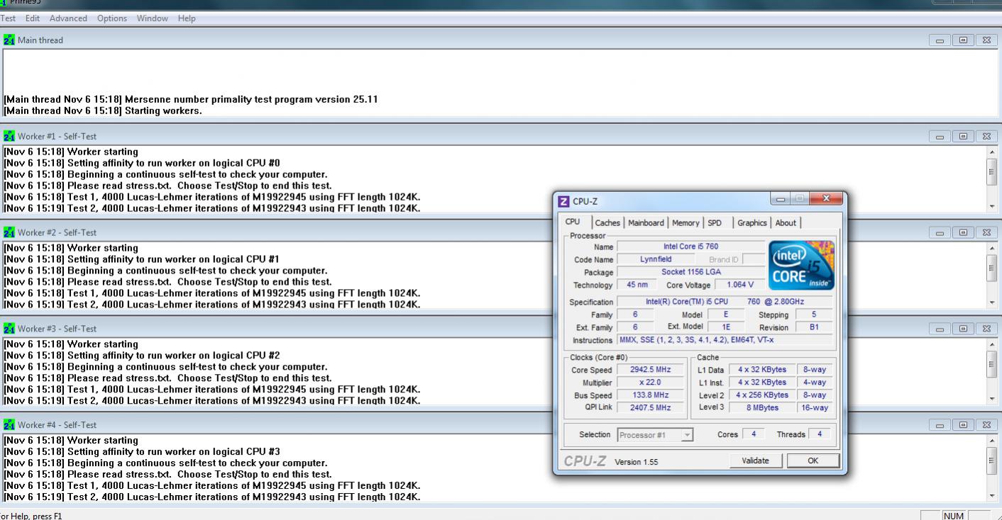

Ich habe hier noch ein screen angehängt. So sieht's bei mir atm aus... die Spannung ist verdammt niedrig, kann das sein?

Das mit der CPU ist auch völlig normal... Wenn 3/4 kerne beansprucht werden, wird um nur eine multiplikator stufe übertaktet. Und das sind eben 133 mhz --> 2.93 ghz.
Bevor du die CPU überhaupt übertakten willst: Was für einen CPU Kühler hast du? Falls das der Intel Boxed ist, würd ich mir das overclocking entweder ausm kopf schlagen, oder einen guten Luftkühler besorgen, sonst raucht dir die CPU ab. Der Boxed ist dafür nicht geeignet.
Im grunde reicht es den BCKL zu erhöhen. Geht aber nur bis zu ner bestimmten taktrate, ab da musst du die vCore erhöhen, damit es stabil läuft. Einfach in kleinen schritten ausprobieren, und ne weile mit Prime95 Testen.
Den Ram-Teiler im auge behalten, damit du nicht über 1600 mhz kommst.
Und ab einer Taktrate von 3.5 - 3.6ghz oder so würde ich den Turbo ausschalten, weil es sonst zu viel zu hohen takt-unterschieden kommt, und somit auch zu Temperatur-spitzen, wo der Kühler evtl nichtmehr mitkommt.
Was ich dir aber 1000%ig versichern kann: der i5 760 ist selbst im Standart Takt stark genug für jedes game. kein Game aufm markt wird den i5 annähernd an die Grenzen bekommen. Es sollte also woanders liegen.
Evtl treiber probleme in richtung Grafikkarte, da du ati + nvidia im hybrid laufen lässt. Probiers mal ohne die 9800GT, oder die festplatte Defragmentieren (Falls das game nicht auf der SSD liegt).

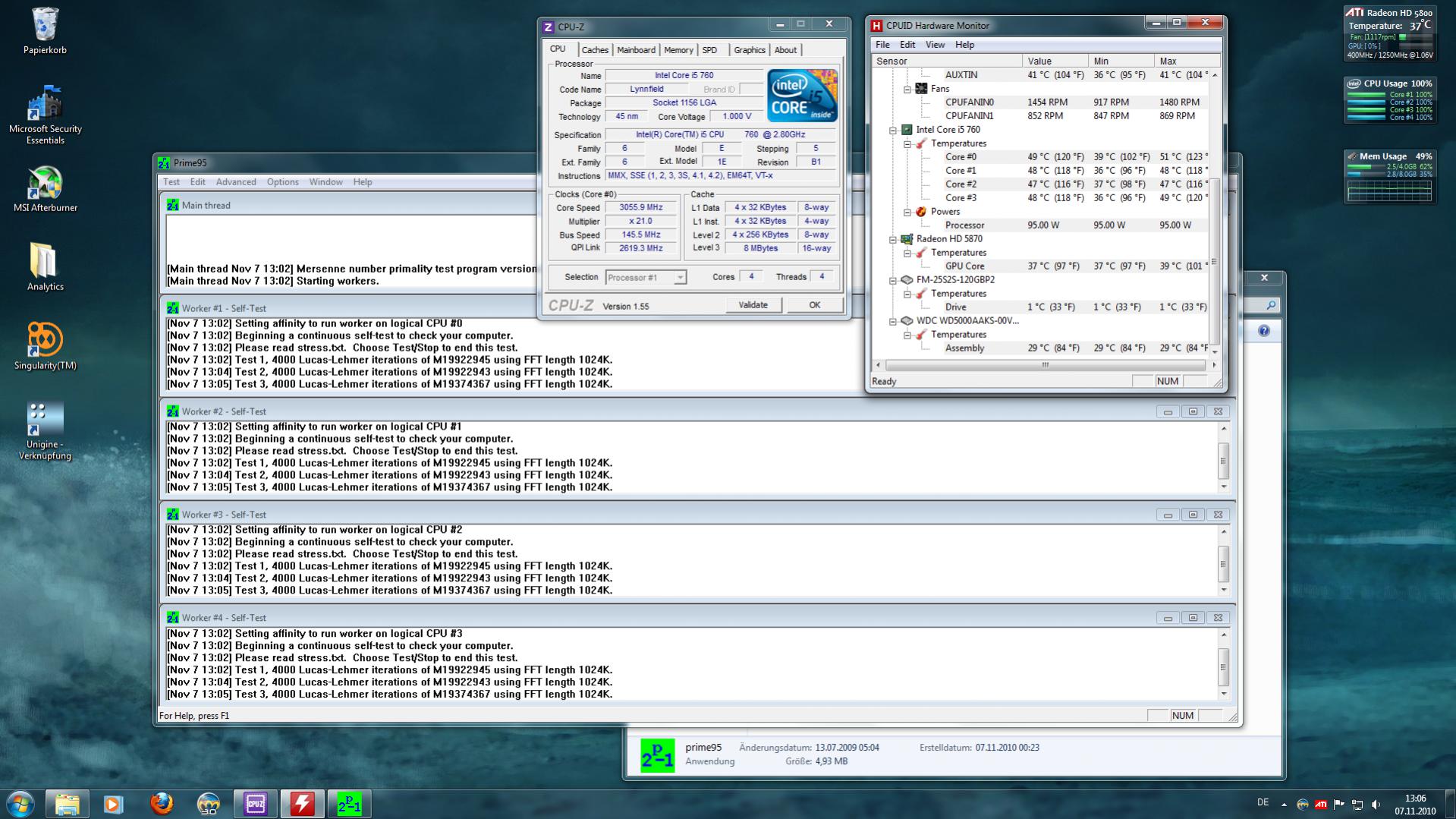

Also, ich hab jetzt einfach mal angefangen.
Und zwar hab ich jetzt grad mal den BLCK von 133 auf 145 gesetzt und SpeedStep ausgeschalten. Turbo hab ich aber angelassen.
Ansonsten nichts getan. Ich lass eben Prime laufen wie auf dem Screen zu sehen ist und mir ist aufgefallen, kann das überhaupt sein, dass die CPU grad mit 3GHz und lediglich einer Vcore von 1,00v läuft? Oo
