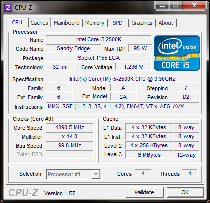

Bei mir sind es auch 99,8MHz. Eingestellt im BIOS sind 100 MHz fix.
