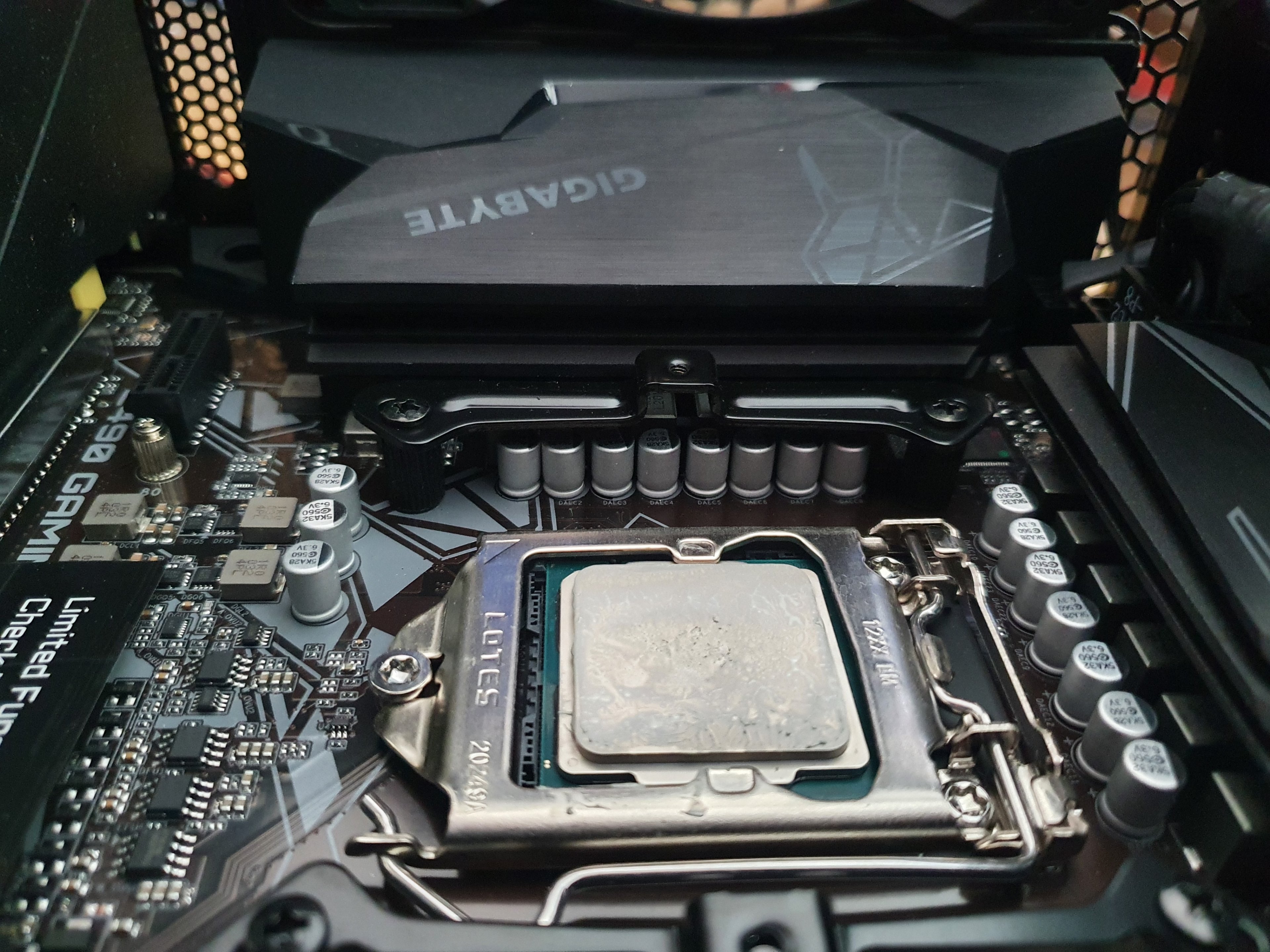

Wenn ich das richtig sehe, ist auf dem zweiten und dritten Bild links ein ziemlich deutlicher Spalt zwischen Kühler und CPU, wo man ja sogar auch ein bisschen WLP erkennen kann. Möglicherweise ist der Kühler also etwas geneigt und liegt nicht überall auf. Wenn du den Kühler demontierst, mach am besten auch Fotos, bevor du die alte WLP entfernst, damit wir ggf. beurteilen können, ob da alles so ist wie es sein sollte.
Da @SaschaHa es gerade sagt. Es sieht wirklich etwas so aus und um das so hinbekommen zu können, wäre der Montagevorgang komplett falsch, daher folgende Frage:
Du montierst aber schon erst die 2 Stege aufs Board, stellst dann den Kühler drauf und verschraubst die mittlere Halterung von dem? :D
Und verschraubst nicht etwa erst den Bügel mit Kühler auf die 2 Stege außen und verschraubst es danach aufm board? :D
Das stimmt, ich habe gerade nochmals nachgeschaut und kann bestätigen, dass dort ein Spalt existiert.
Ich werde gleich mal den Kühler abnehmen. Hoffentlich reicht die restliche WLP xD

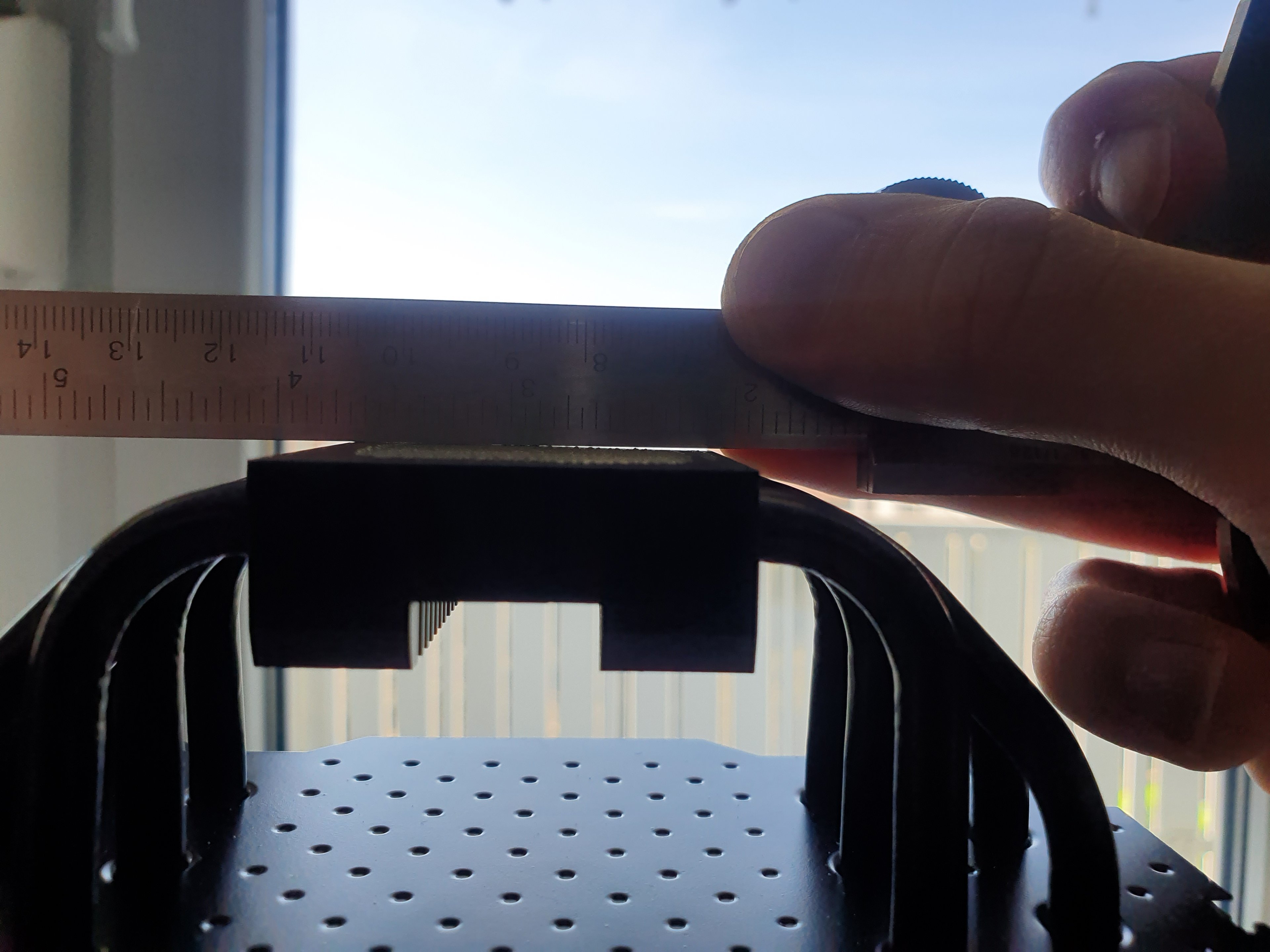

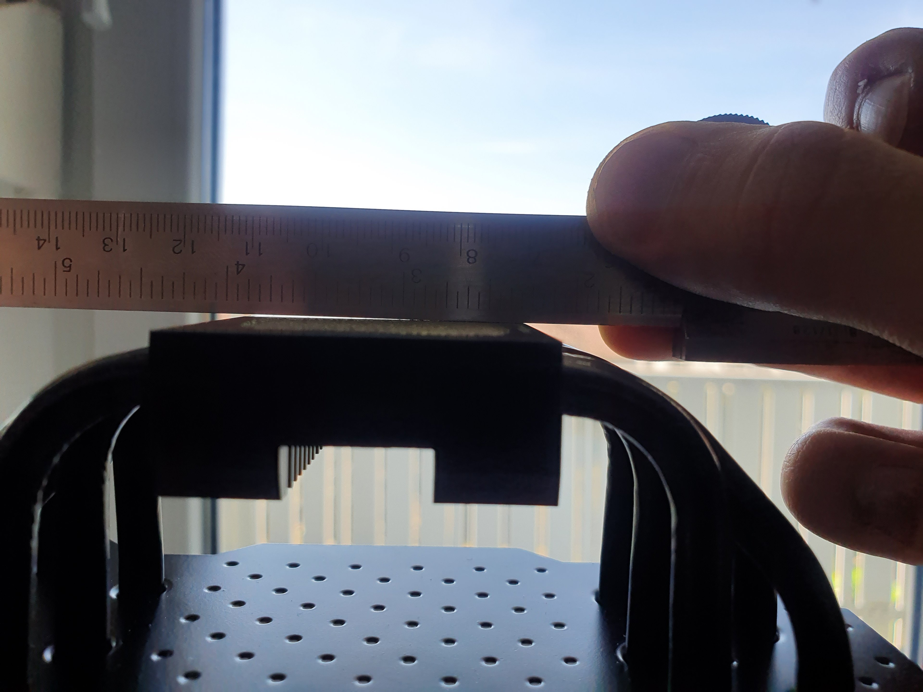

Soo ich habe jetzt alles demontiert und wieder neu montiert.

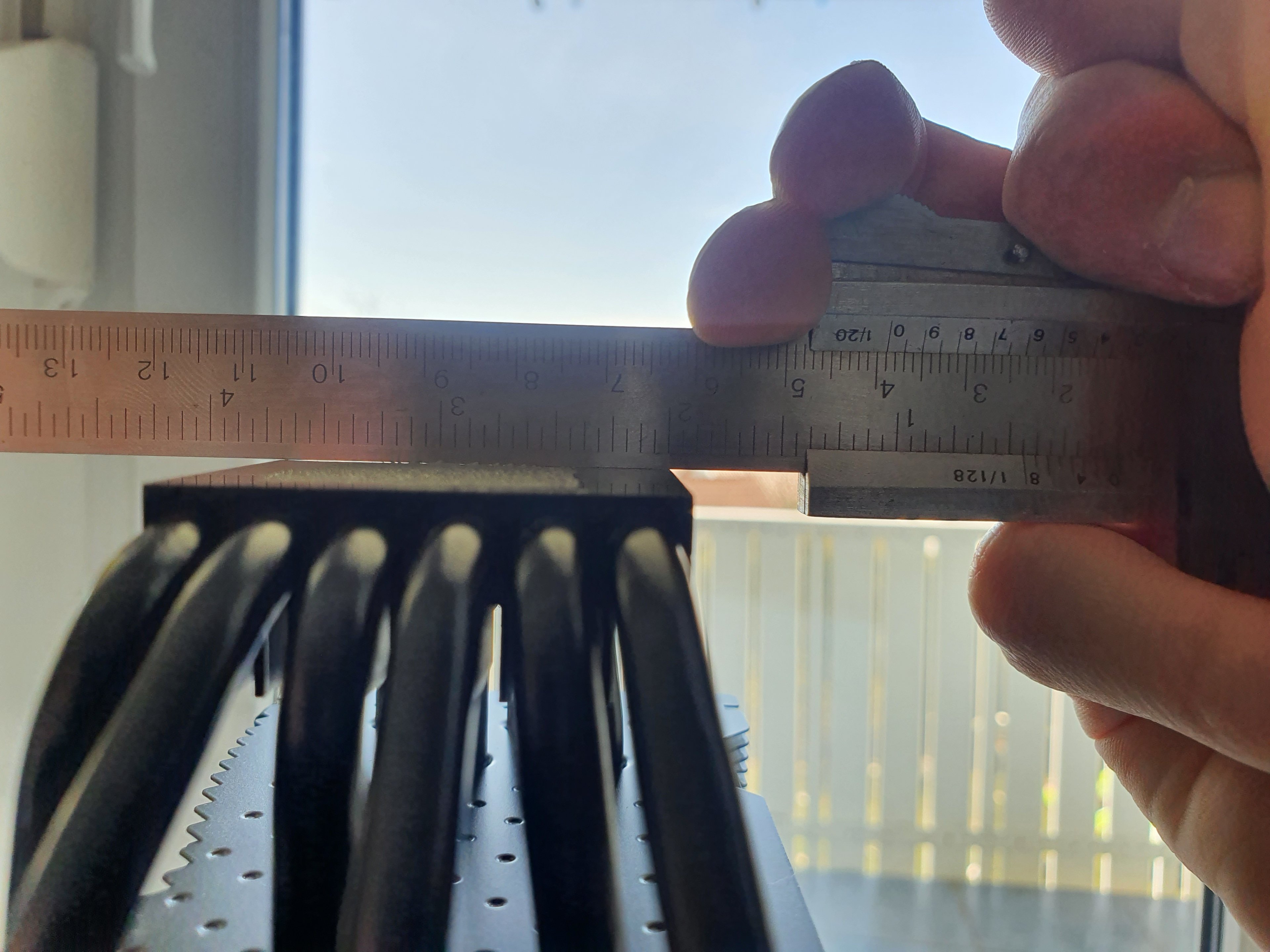

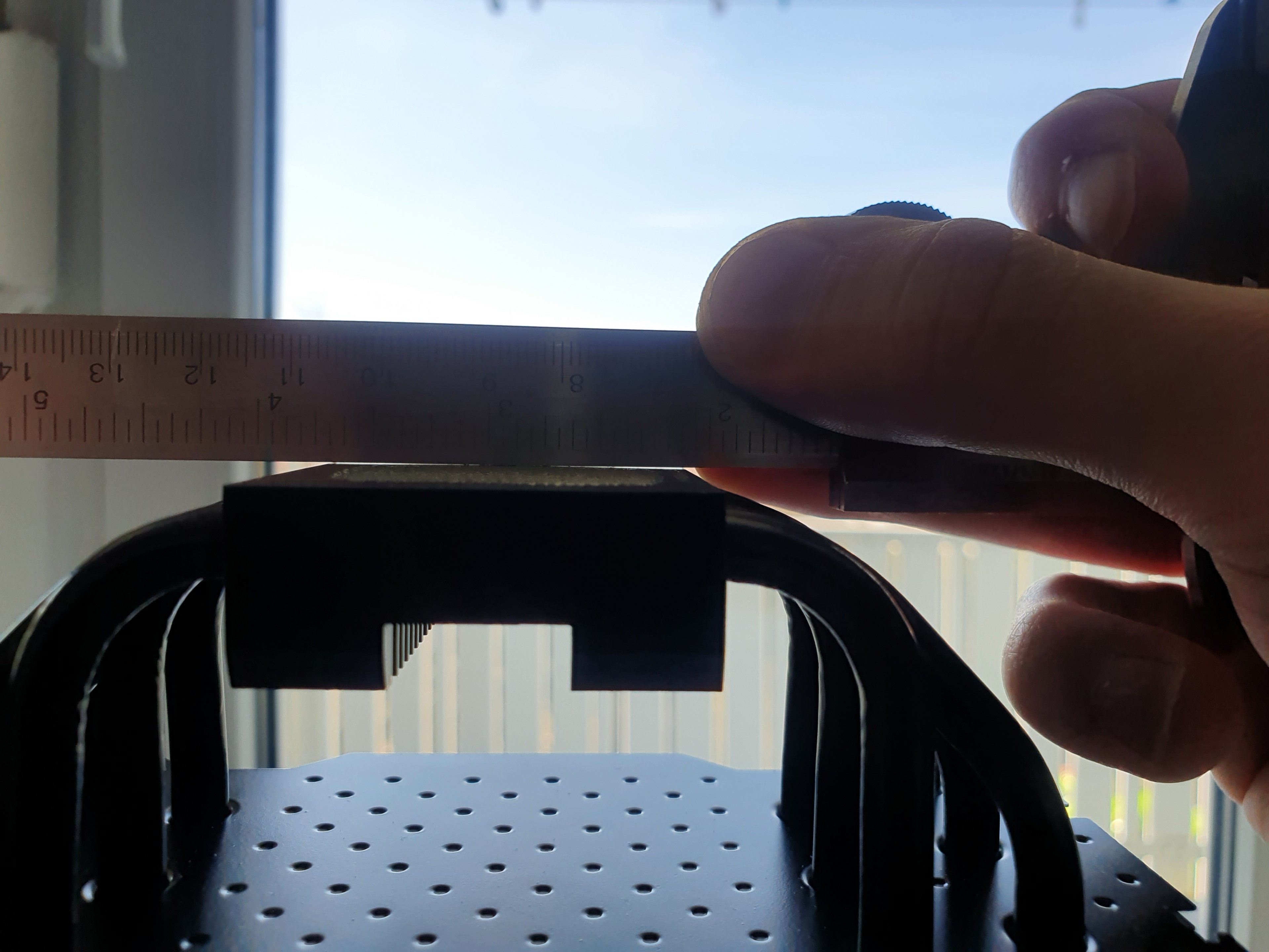

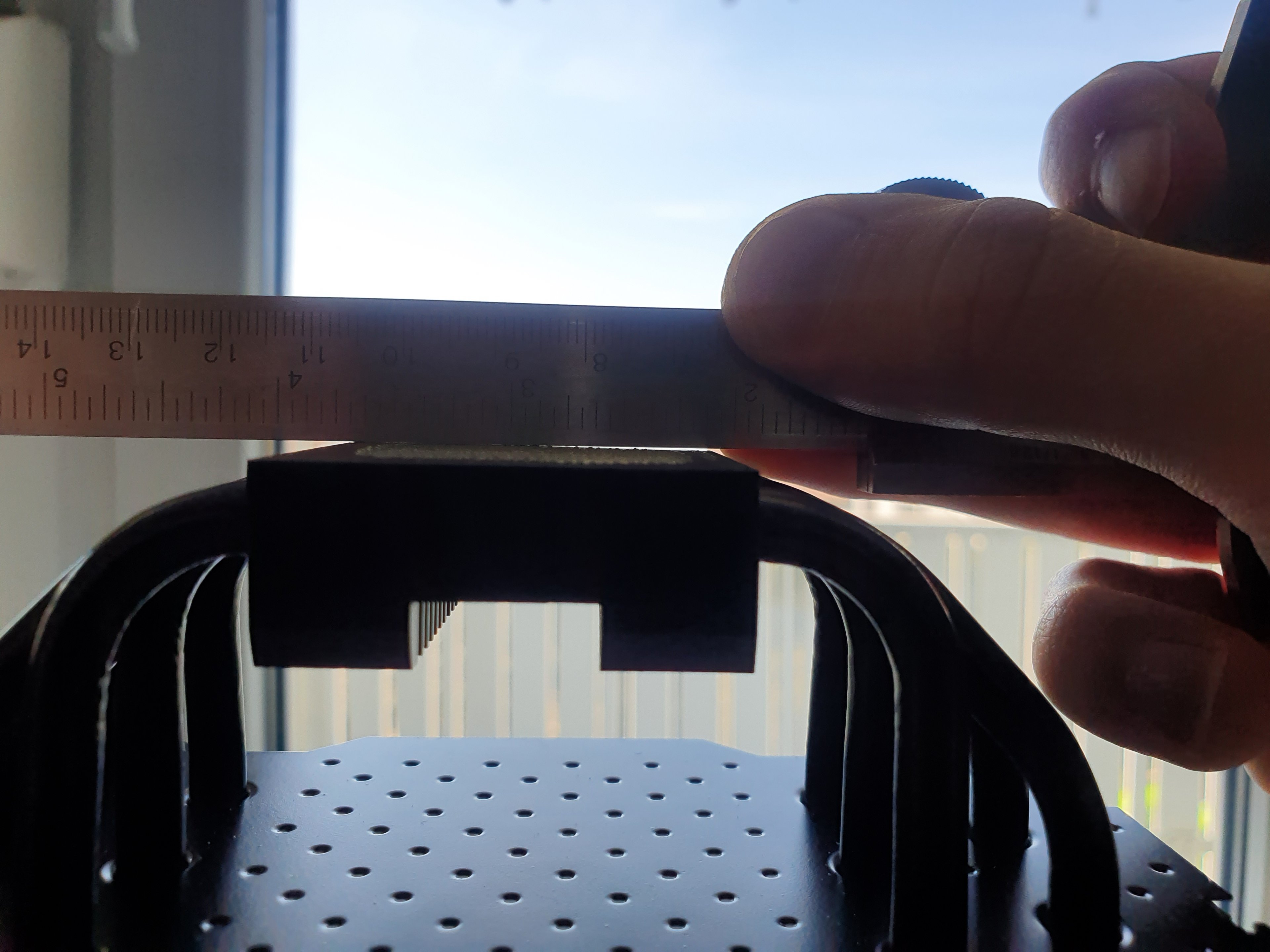

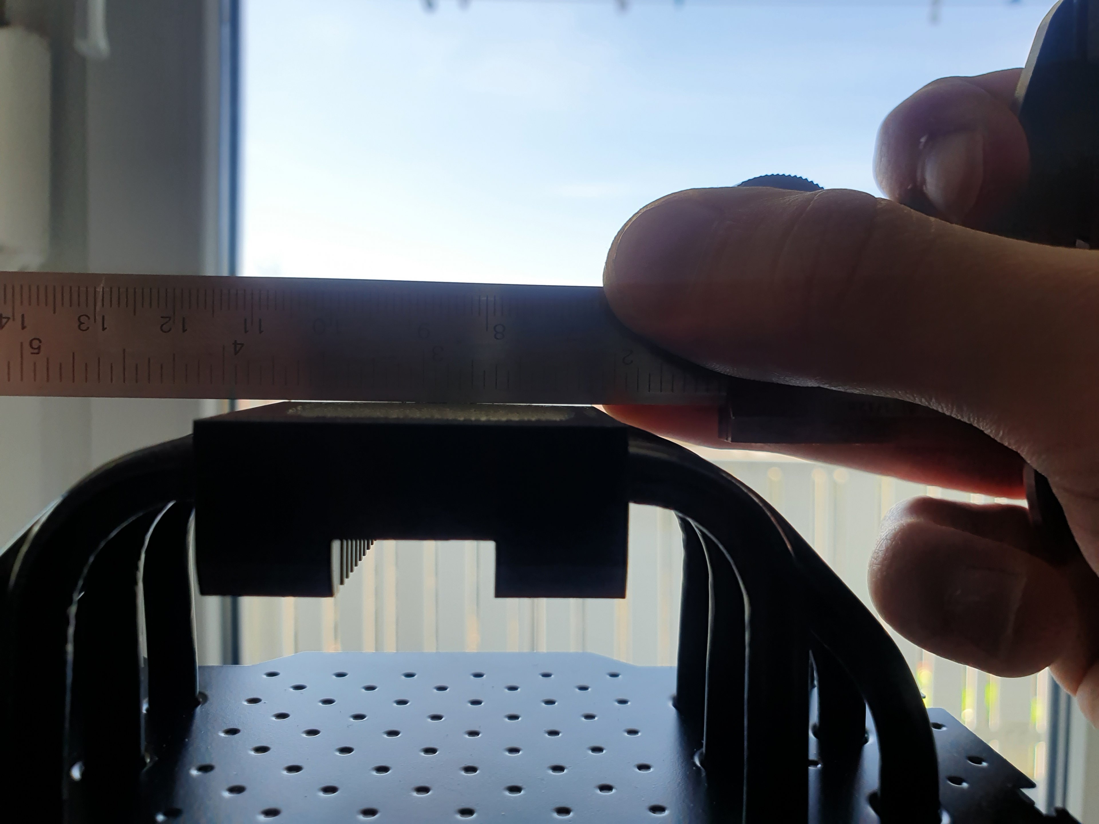

Der Spalt ist dabei leider geblieben. Wenn der Kühler nicht ganz fest angezogen ist, muss man ihn ein ganz schönes Stück kippen, damit die andere Seite plan aufliegt. Für mich macht es den Eindruck, als wäre der Kühler ziemlich konvex. Ich habe das mit einer Messlehre überprüft, die Bilder sind nicht die Besten, aber ich glaube man kann es erkennen. Die CPU habe ich auch überprüft, dort konnte ich so etwas nicht feststellen, sie war absolut plan.
Das letzte Bild zeigt die Seite, die parallel zum Halter auf dem Kühler verläuft. Dort scheint es mir nicht so ausgeprägt zu sein.
Was sagt ihr zu den Bildern? Liegt der Fehler beim Kühler?

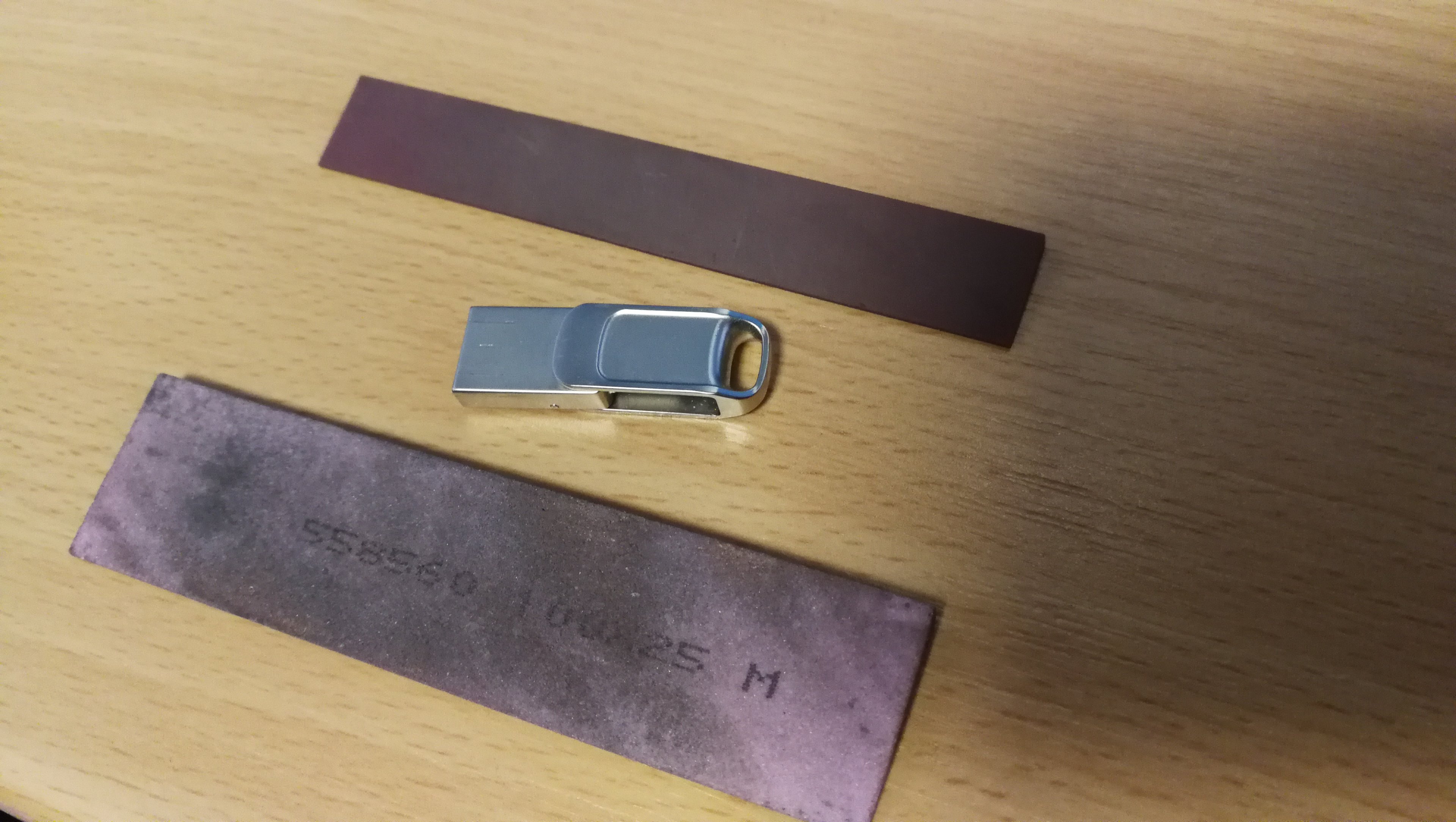

Deine Bilder sind gut und zeigen ganz deutlich das die Auflagefläche nicht plan ist. Ich würde einen Abziehstein nehmen und ihn damit planen. Das mache ich mit fast allen Kühlern, dafür benutze ich einen Läppstein den ich beruflich im Maschinenbau benutze. Auf alle Fälle würde das dein Problem sehr gut erklären. USB Stick für den Größenvergleich. Die Körnung ist fein und sehr fein (4000-8000)

Zugegeben, dass darf nicht sein und du hast ein echt besonderes Exemplar erhalten. Da ich aus dem Maschinenbau komme, imponieren mir auch keine polierten Oberflächen sondern nur das was ich mit dem Haarlineal sehe und von daher wird jede Kühleroberfläche noch mal abgezogen. Das geht schneller als sich mit dem Support rumzuschlagen

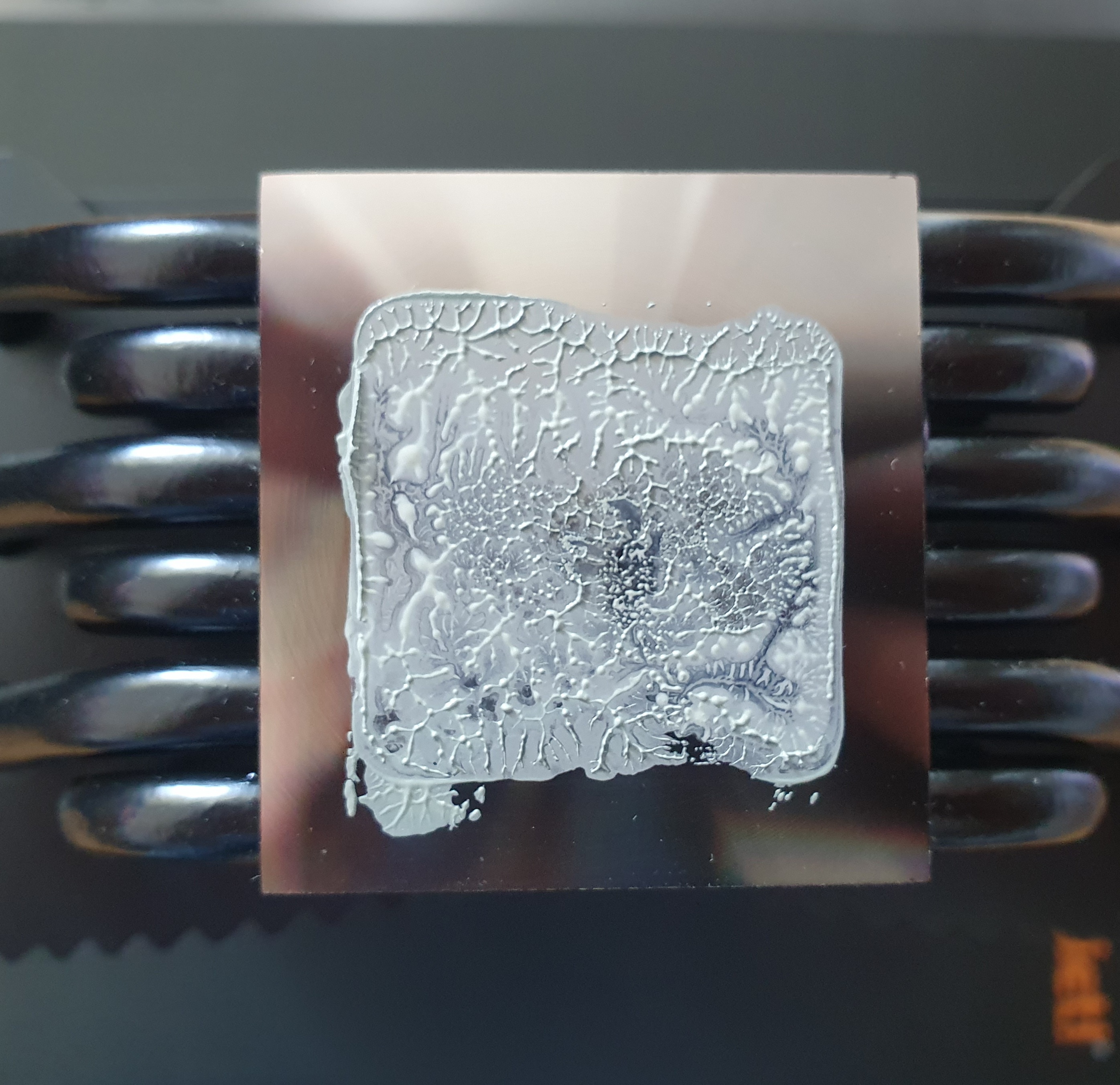

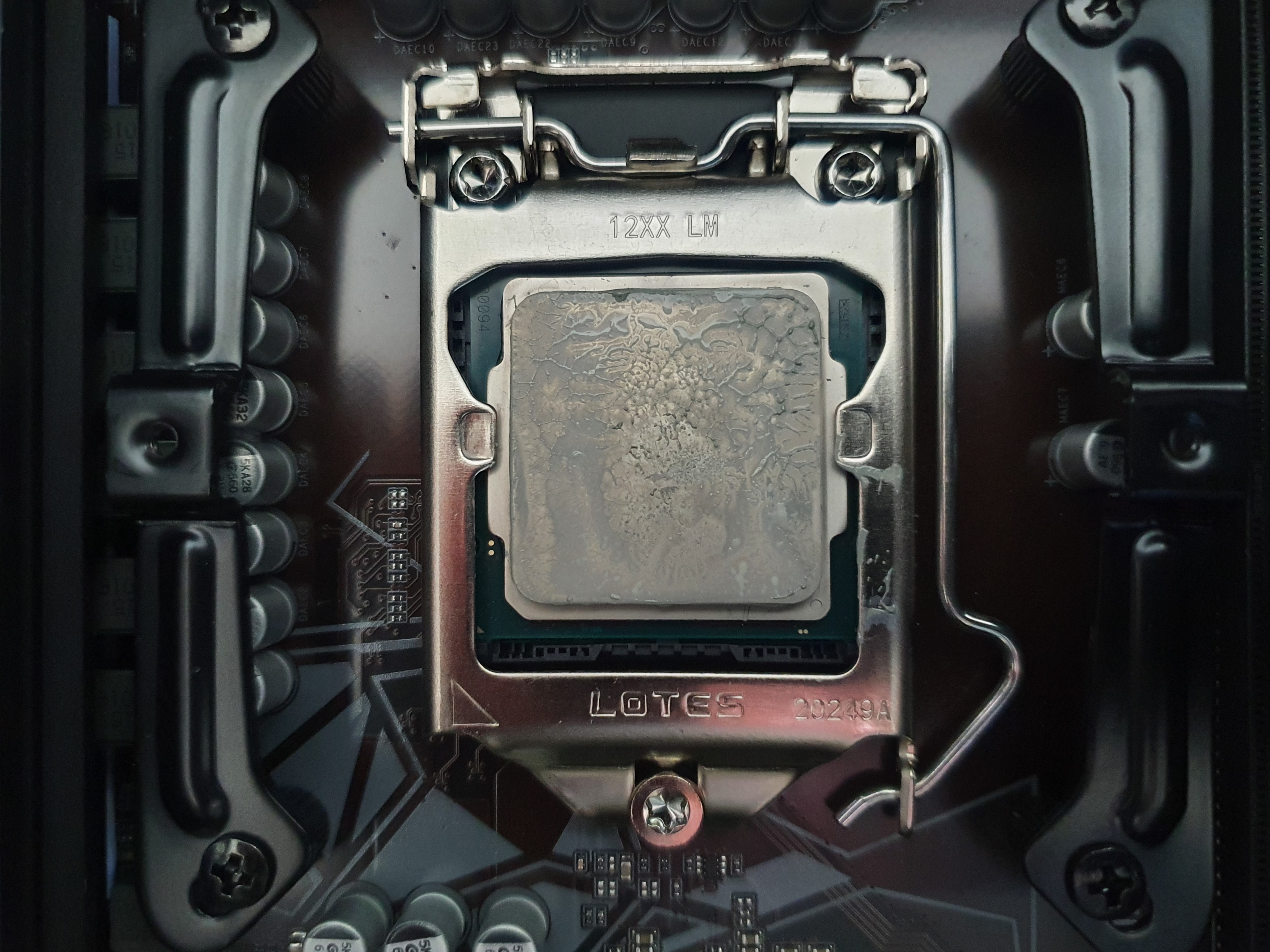

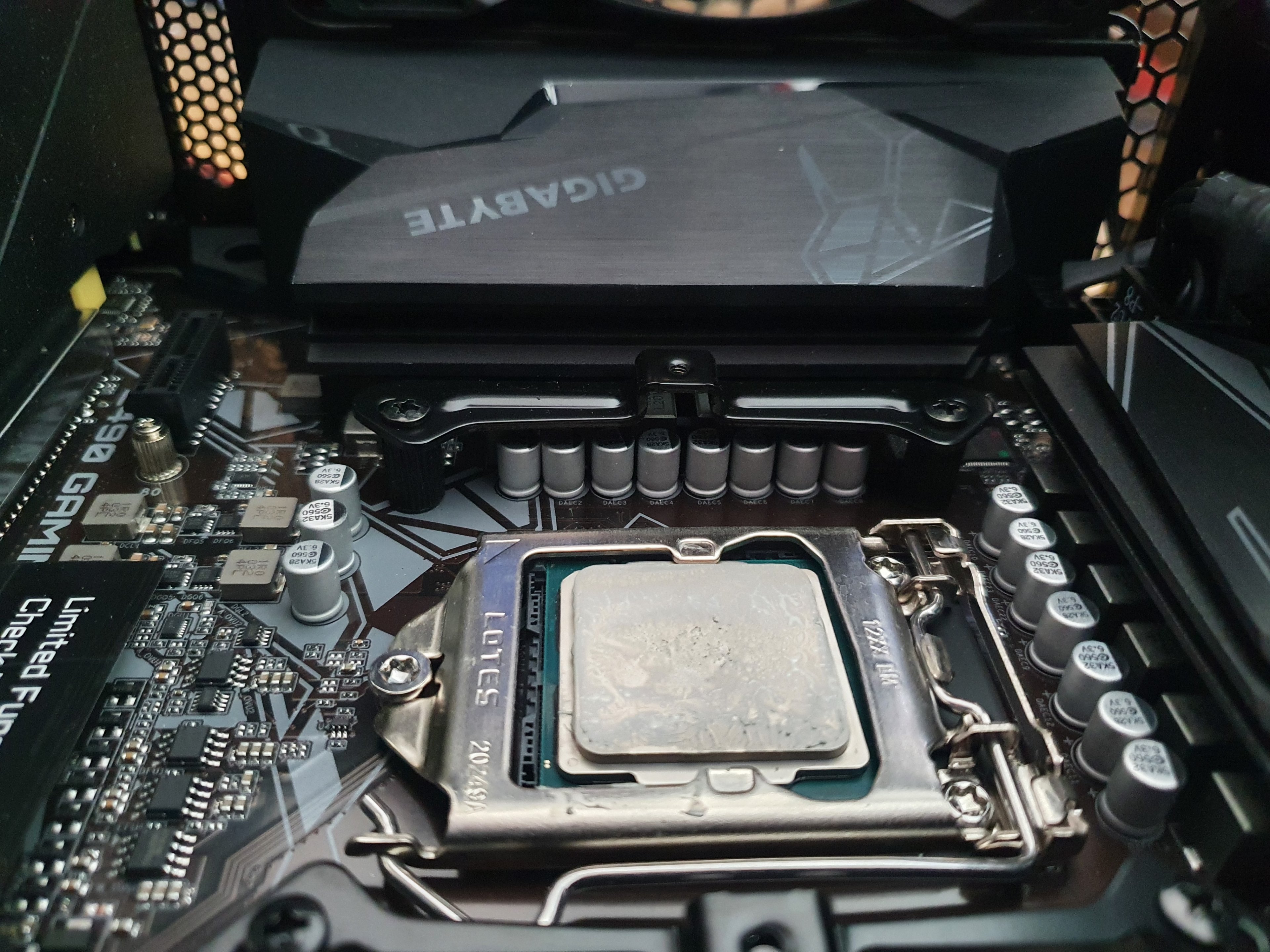

ich finde den abdruck ok, vll bisschen viel paste, aber nichts was die temps begründen würde

Dass die Flächen nicht plan sind, ist normal und teilweise auch genau so gewollt.
Aber der scheint mir schon etwas sehr konvex.
Da würde ich denen nicht nur ein Bild vom Lüfter, sondern auch unten vom Kühler zukommen lassen und denen das mit den Temperaturen schreiben.

Das ein bisschen Konvexität normal ist denke ich mir. Aber ich finde es in meinem Fall schon extrem. Ich warte jetzt gespannt auf die Rückmeldung von be quiet, hoffentlich am Montag. Ich musste ja meinen Lüfter zerschnippeln. Meine CPU wird jetzt nur noch passiv gekühlt.
Der ist tatsächlich zu stark konvex. Eine leichte Krümmung ist insofern normal, da die CPUs auch nie ganz plan sind, und um den Anpressdruck mittig zu erhöhen. Aber in diesem Fall entsteht ja ein deutlicher Spalt, der so nicht sein sollte.
Falls du von irgendeiner alten Wärmeleitpaste noch was übrig hast, kannst du ja mal versuchen, etwas mehr davon zu verwenden. Weniger ist zwar in der Regel besser, aber das natürlich nur unter der Voraussetzung, dass dort nirgendswo ein Spalt entsteht. In diesem Fall müsstest du wahrscheinlich einfach deutlich mehr WLP verwenden, was aber natürlich nur ein Workaround wäre, der nicht zwangsläufig "gut" funktioniert.
