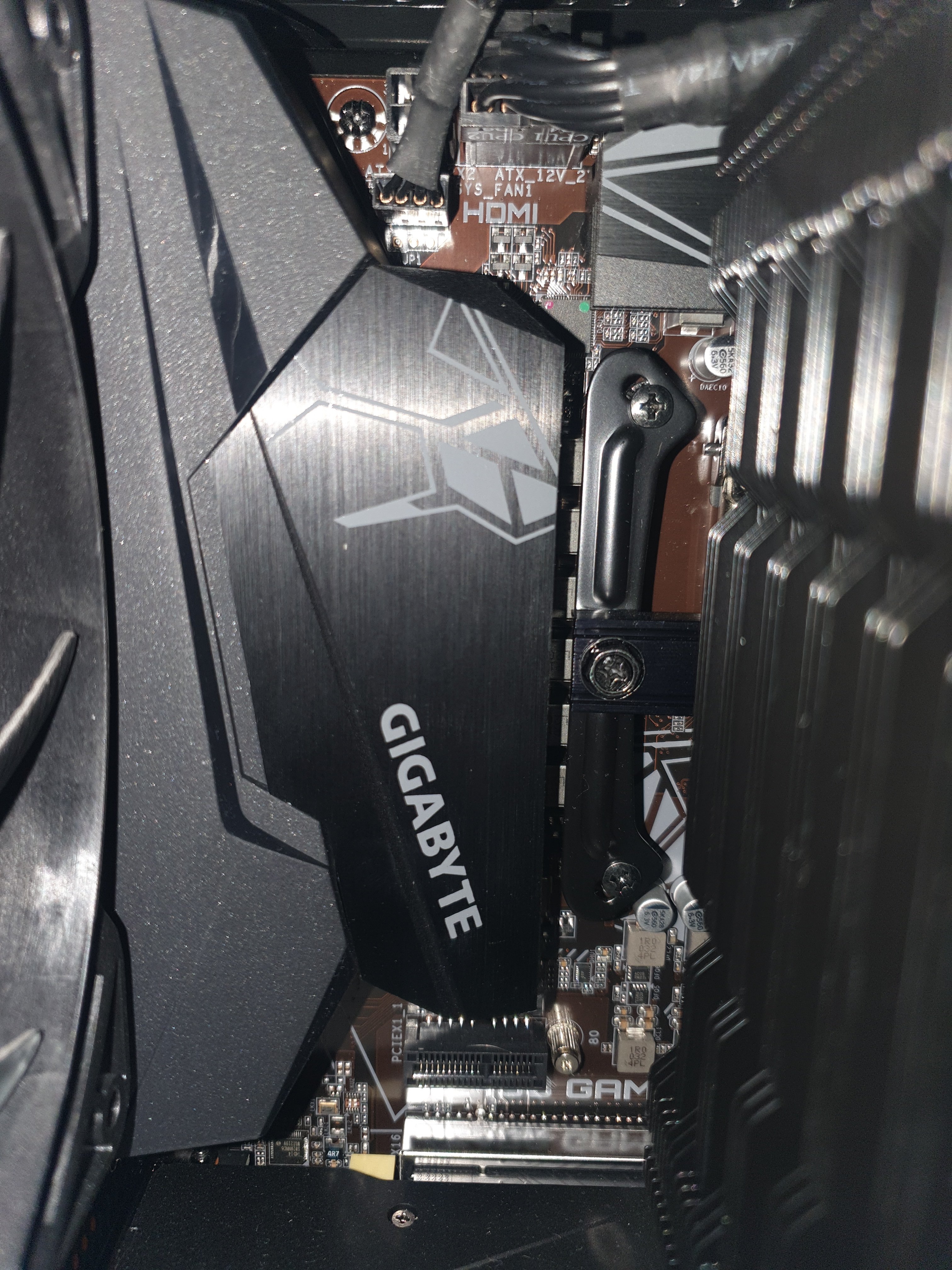

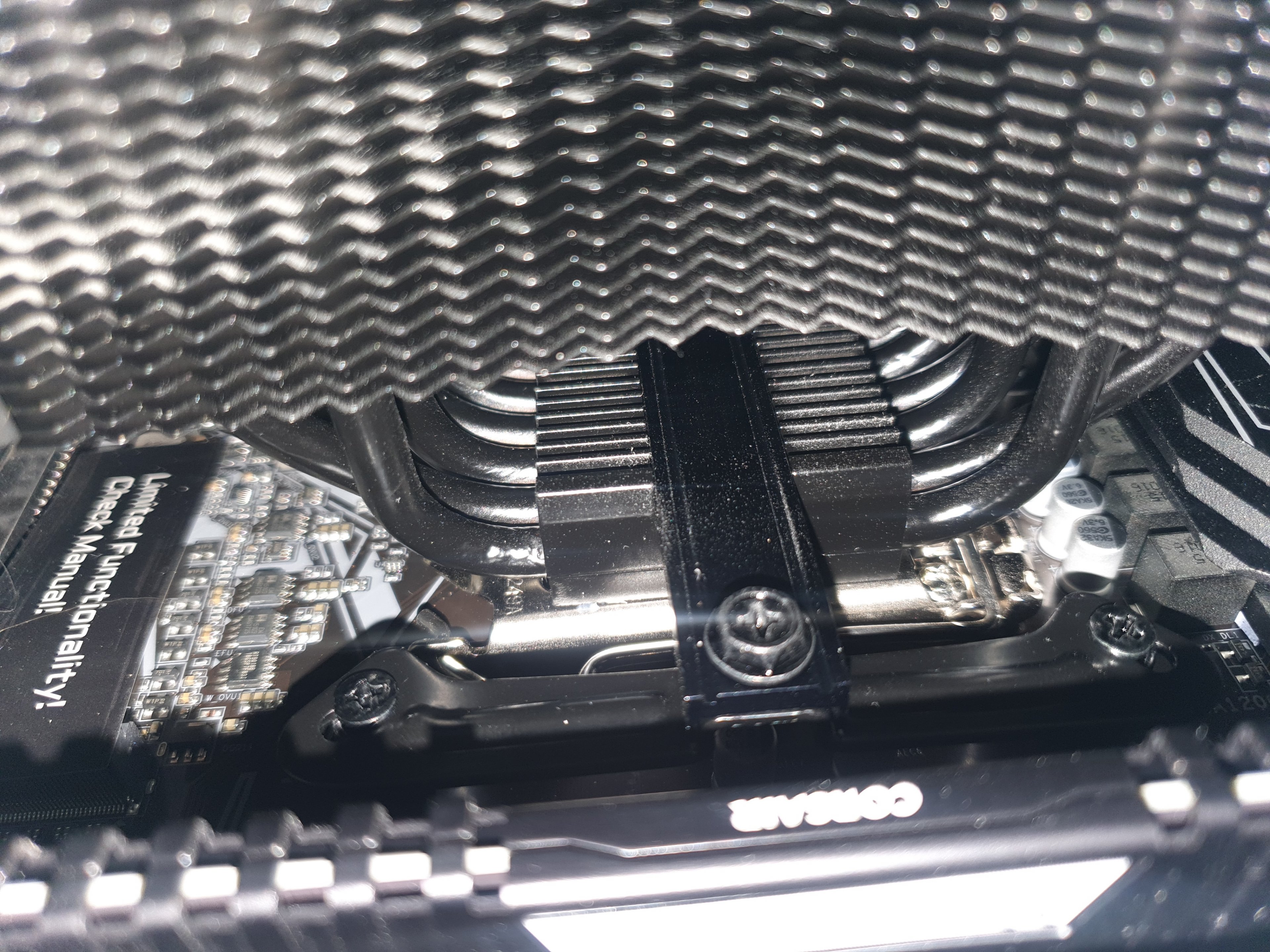

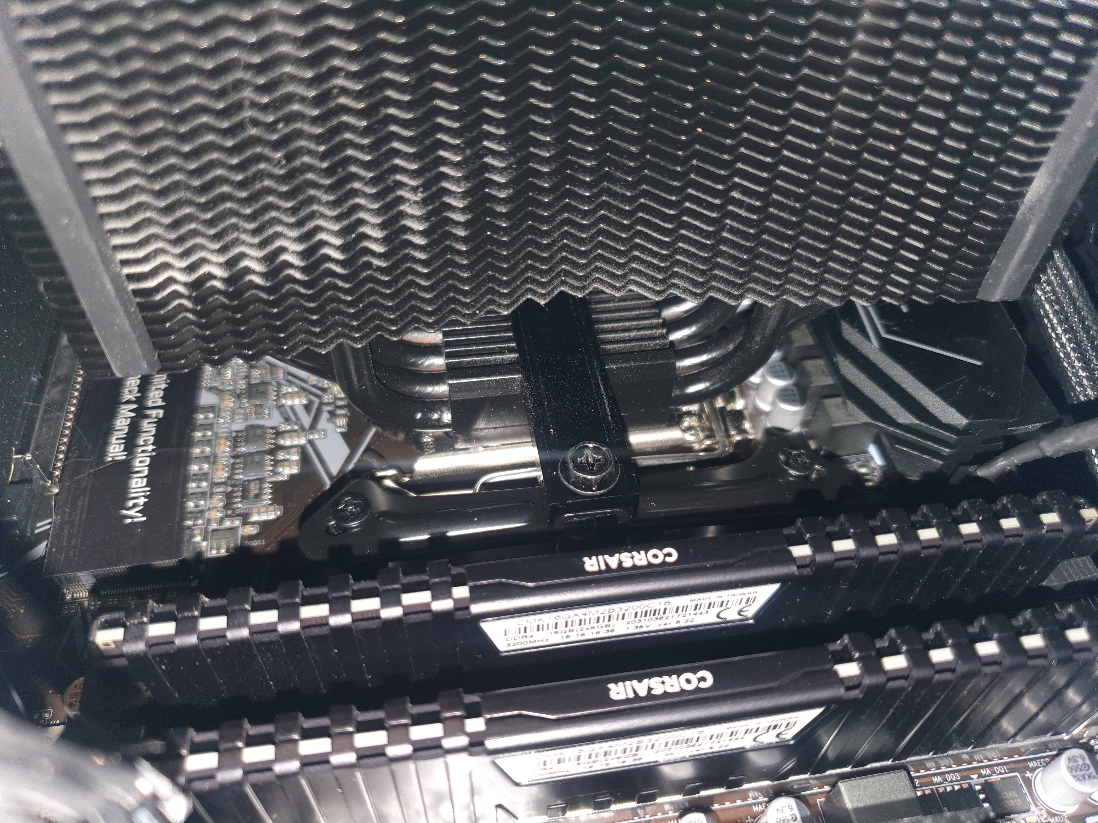

Schick mal Bilder vom verbauten Kühler.
Am Besten so, dass man die Montage erkennen kann.

Das werde ich gleich mal versuchen. Wird wahrscheinlich aber schwer. Der Kühler ist ziemlich verbaut.
Ich habe mir gerade etwas Platz geschafft und kann euch gleich ein paar Bilder schicken. Allerdings erkennt man wirklich nicht viel darauf.
Viel interessanter finde ich jedoch, dass die CPU ohne Lüfter (ich war es gerade leid ihn wieder zu montieren), fast die gleichen Temperaturen hält wie mit Lüfter. Ich liege im Idle jetzt so bei ca. 45 Grad. Das spricht dann ja definitiv für ein Problem mit der Kühlung.
Hier die Bilder. Leider ist es schwer darauf etwas zu erkennen. Der Kühler sitzt aber wirklich bombenfest und wurde auch warm. Allerdings merklich kühler als die Backplate der Grafikkarte.
