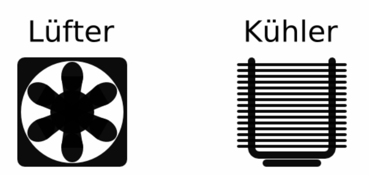

meinst du jetzt nur den ventilator oder auch das große metallteil?Nickel schrieb:Anständigen Kühler kaufen, anständige Paste anständig auftragen. fertig

Orangeday schrieb:meinst du jetzt nur den ventilator oder auch das große metallteil?
Mit "Kühler" ist das ganze Teil gemeint. Also Kühlkörper auf der CPU und der dazugehörige Lüfter. Du scheinst den sogenannten "BoxedKühler" zu nutzen, der bei CPU's meist dabei ist.
Aber bevor Du sowas machst, nimm das den Kühler mal vorsichtig von der CPU und erneuere die Kühlpaste, die sich unter dem Kühlkörper befindet. Diese vorsichtig entfernen.
Hier kannst Du gern "Artic Silver" oder "Thermal Grizzly" (Kühlpaste) nehmen.
Die Kühlpaste wird dabei nur DÜNN auf der CPU-Oberfläche (Heatspreader) aufgetragen und dann den Kühler wieder drauf. Sowas bewirkt meist wunder bei der Kühlung.
