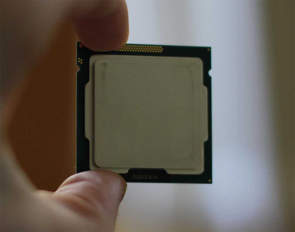

habe von MF einen neuen i7 5820K bekommen. Als ich ihn ausgepackt habe, stellte ich auf dem Heatspreader einen dunklen Fleck, sowie einen langer dicken Querstreifen fest. Ging auch nicht durch säubern weg.
Sieht so ähnlich aus, wie korrodiertes Alu.
Frage: ist das normal?
Ich habe mir etliche Unboxing Videos angeschaut, dort sind die Heatspreader alle makellos.
Hat man mir vielleicht einen gebrauchten angedreht?

Aktuell habe ich kein Foto, aber ich kann euch eines von hier reinstellen.
Sieht so ähnlich aus, nur das der Fleck größer ist und der Querstreifen breiter ist und sich in der Mitte befindet. Der Aufdruck ist aber noch vollständig auf dem Heatspreader vorhanden.

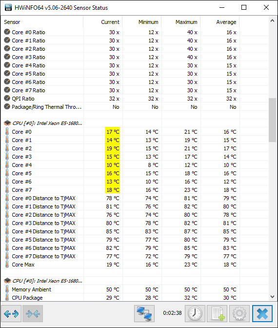

Was mir noch aufgefallen ist, der erste Kern ist immer 5-10 Grad wärmer im IDLE. Bei Prime95 sind es 5-8 Grad, je nach Kern von 1 bis 6. Der zweite Kern ist am kühlsten. Ist das auch normal.
Sieht völlig normal aus und ist absolut kein Grund zur Sorge. Hier scheinen einige wohl noch nie Intel oder AMD Heatspreader gesehen zu haben. Vor ein paar Jahren waren Kratzer und Unebenheiten auf den Dingern noch absolut normal. Von der Konvexen Form der vielen Core 2 Quad und Duo Heatspreadern will ich mal garnicht anfangen.
Das ist ein Fehler bei der Vernickelung des Kupfers des Heatspreaders. Sieht nicht gut aus, ist aber vollkommen wurscht da man das bei montiertem Kühler sowieso nicht sieht und die Funktion in keinster Weise beeinträchtigt.
also es können auch planspuren sein. MUSS nicht zwangsläufig was gebruachtes sein vor allem wenn eine boxed packung versiegelt war. ich würde den behalten wenn der keine anstalten macht und deinen wünschen ( zwecks oc z.b) entspricht.

Natürlich können Temperaturunterschiede vorkommen. Ist auch völlig normal das die Sensoren in den Dingern weit davon entfernt sind geeicht zu sein. Gerade im Idle ist es also völlig wurscht was ein Sensor anzeigt. Die einzige Funktion die die Dinger zu erfüllen haben ist die CPU bei hoher Temperatur zu schützen. Nicht jederzeit die exakte Temperatur anzuzeigen.
Bsp:
Temperaturmessung Typ völliger Humbug. Bei 21C° Raumtemp^^

Spielt doch keine Rolle ob es der 1. oder 6. Kern ist. Woher weist du überhaupt welcher Kern wo angeordnet ist? Schonmal nen Haswell-E DIE angeguckt? Das sind native 8-Kerner. Welche 2 Kerne bei nem 6-Kerner deaktiviert sind weis keiner. Ist auch völlig latte da das alles völlig normal ist. Hier wird über nix debattiert. Völliger Blödsinn.
