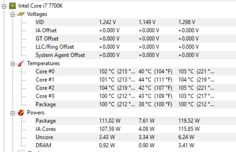

hier der Beweis:
Package Power wird auch bis 120W angezeigt. dachte der 7700k hätte 95W?
Bitte nutze mal einen Prime95 ohne AVX.
Jein, es liegt an der CPU, deren stark gestiegener Abwärme (65W vs. echten 100W) insbesondere bei Code mit AVX Befehlen. Dazu der schlechten Wärmeabführ weil Intel ein paar Cent sparen wollte und Wärmeleitpaste unter der IHS geschmiert hat. Da Intel aber inkompetent ist mit schlechter Qualitätskontrolle, schmieren sie das oft schlecht drunter (die WLP selbst ist nicht mal sooo schlecht) und der Enduser hat dann das Problem.

Im idle liegt die Temperatur bei 44°C
Prime Blend Test ~75-78°C
In-Place Large FFT ~85°C
Small FFT: 105+°C
Spiele werd ich später zu kommen...

Welche Prime Version nutzt du?
Nach Möglichkeit 27.9 verwenden, alles drüber verwendet auch den FMA3 Befehlssatz welcher für mehr Wärme sorgt.
Ansonsten, nachdem du gesagt hast dass alles ordentlich montiert ist - nunja, das ist dein 7700k.
Dass die Kabylake CPUs Hitzköpfe sind ist allgemein bekannt - da bringt nur köpfen etwas.

Da die Chipfläche von Kaby Lake deutlich kleiner ist als von Skylake und aufgrund von Intels Sparpaste in der CPU ist die Wärmeabfuhr echt bescheiden, da sitzt ein echter Flaschenhals. Die Hitze kommt einfach nicht schnell genug beim Kühler an und staut sich quasi im Chip vor dem Heatspreader. Effektivste Methode, um wieder auf übliche Temperaturen zu kommen, ist das Köpfen/der Austausch der Intel-Paste im Chip gegen Flüssigmetall, wodurch aber die Garantie flöten geht. Ist ja nun wirklich nicht jedermanns Sache bei einer 350€-CPU ;) Auf Anfrage könnte ich das aber erledigen. Aber das sollte man sich immer gut überlegen.
Damit Deine CPU nicht bei AVX-Instructions zu glühen beginnt, gibt es idR im Bios eine Einstellung "AVX Offset" oder so ähnlich. Da stellst Du dann z.B. einen Wert von -3 ein. Dann ist der Multiplikator um 3 geringer, wenn AVX-Instrktionen ausgeführt werden und die CPU bleibt kühler. Betrifft Spiele aber eher weniger bis gar nicht.
