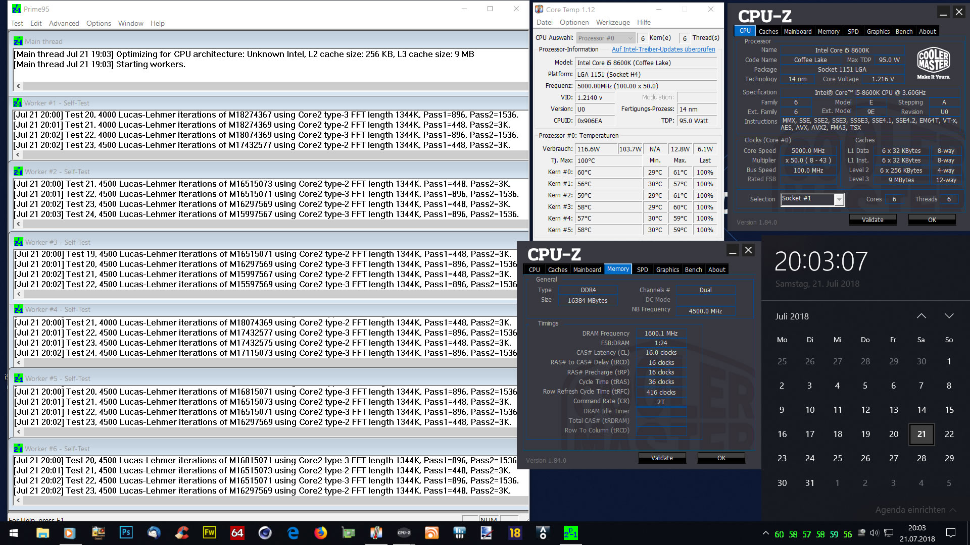

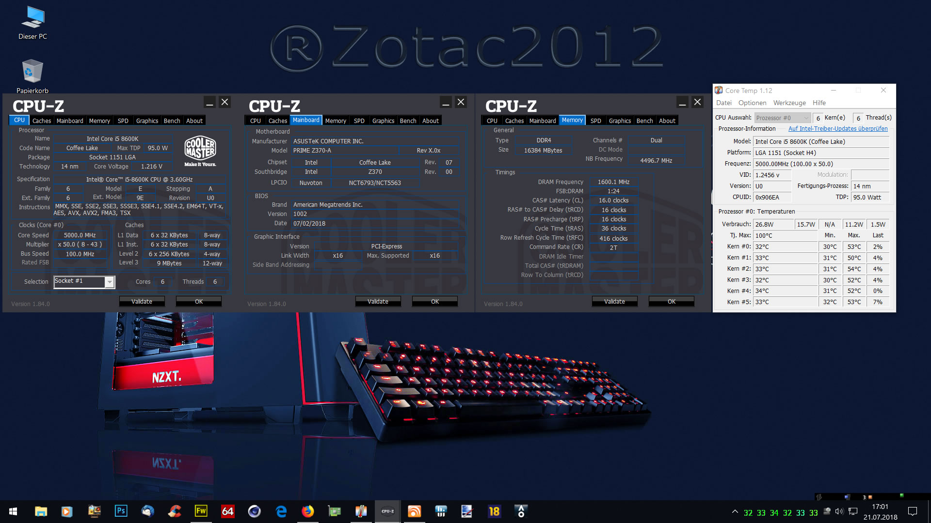

Nein, die 5,5 GHz mit 1,456 Volt ist nur mal zum Benchen um zu schauen was geht! Wollte ich diesen Takt mit der Spannung 24/7 nutzen, ginge das nur, wenn überhaupt mit einer richtigen Wasserkühlung, aber mit meiner AIO [Kraken X62] auf keinen Fall.
Mein 24/7 Setting liegt bei meinem i5 8600K bei 5,0 GHz [Uncore 4,5 GHz] mit 1,216 Volt, reicht eigentlich völlig aus. Ich könnte auch auf 5,2 GHz einstellen mit 1,280 Volt, denn alles unter 1,300 Volt ist für 24/7 kein Problem und auch die Temperaturen sind dann absolut noch im grünen Bereich. Aber im Moment ist es nicht Notwendig und ich versuche mit möglichst wenig VCore einen recht hohen Takt zu fahren.
Screen:
Ich denke man sollte hier erwähnen, dass Zotac2012 seinen PC nicht mit Prime95 oder Linpack auf Stabilität testet, d.h. die 5000Mhz bei 1,216v (sowie alle anderen Angaben von ihm) sind rein Windows stable und soweit mir bekannt stürzen die von ihm gespielten Games nicht ab. Für geprüfte Stabilität mit Prime95 und Linpack braucht man aber schon eine ganz andere Hausnummer an Spannung und Kühlung, das nur zur Vollständigkeit halber. Allgemein ist die Definition von "stabil" bei CPU OC nämlich mit Prime95 getestet und nicht mit "Windows bootet und stürzt nicht ab".
@Zotac2012: Korrigiere mich, wenn ich falsch liege, ich lasse mich gern von einem Prime95 Screenshot eines besseren belehren.
Hier habe ich jetzt mal meinen i5 8600K@5,0 GHz mit 1,216 Volt [Uncore 4500] mal 1. Stunde mit Prime95 / 1344K laufen lassen! :daumen:
Screen:

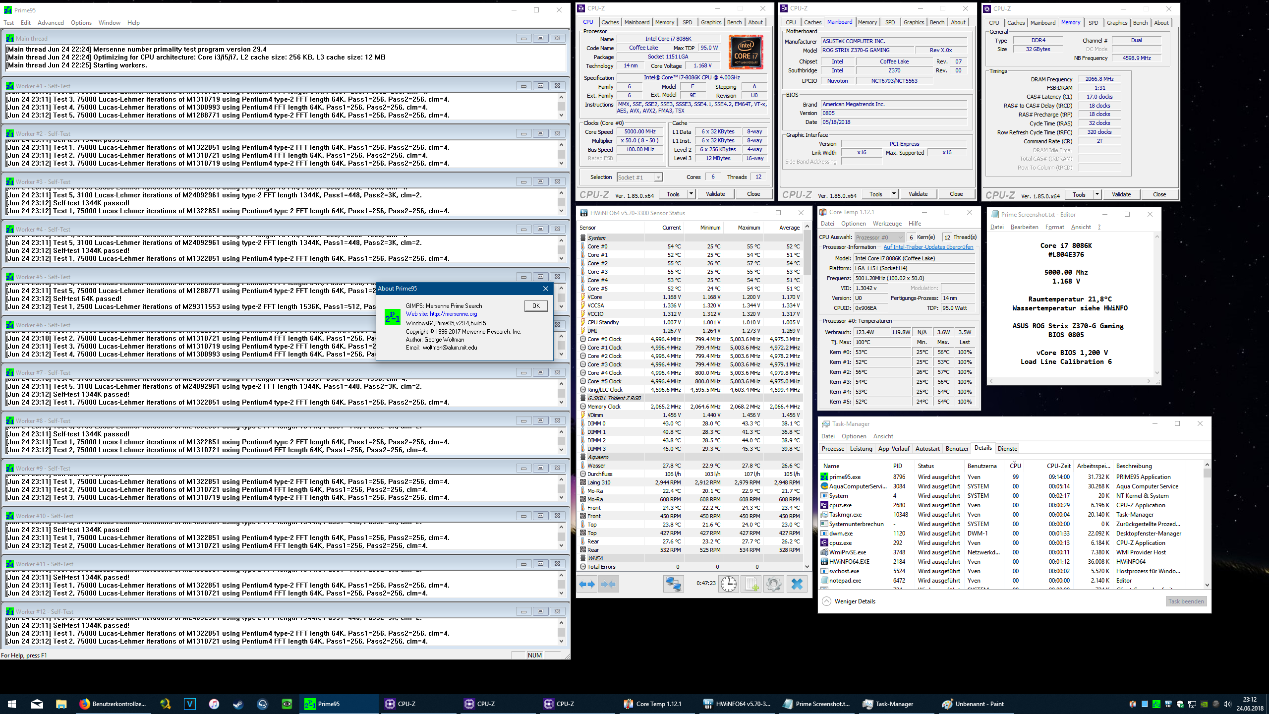

Immer diese Skeptiker :D
Das geht auch mit noch weniger :p
Ich habe noch gar nicht getestet wie weit ich runtergehen kann. Aber 5.2 Ghz lief auch ohne mucken mit 1.37 V. Vielleicht läufts auch niedriger.
Wie viel Unterschied macht das deiner Meinung nach am Stromverbrauch zwischen deinen 1.168 V und ich sag mal 1.35 V im täglichen Gebrauch?
Ich würde meinen nicht zu viel, da selten/nie die volle Stromstärke bei 100% Auslastung anliegt. Zumindest bei mir :-D
