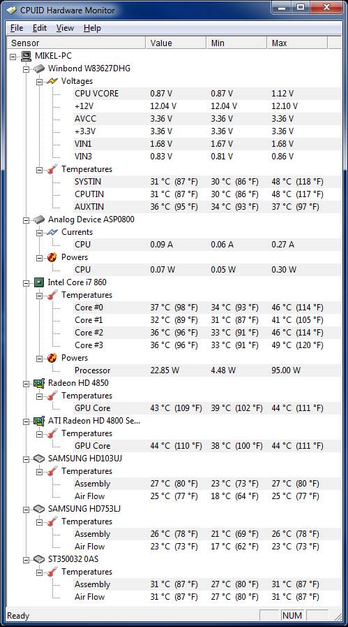

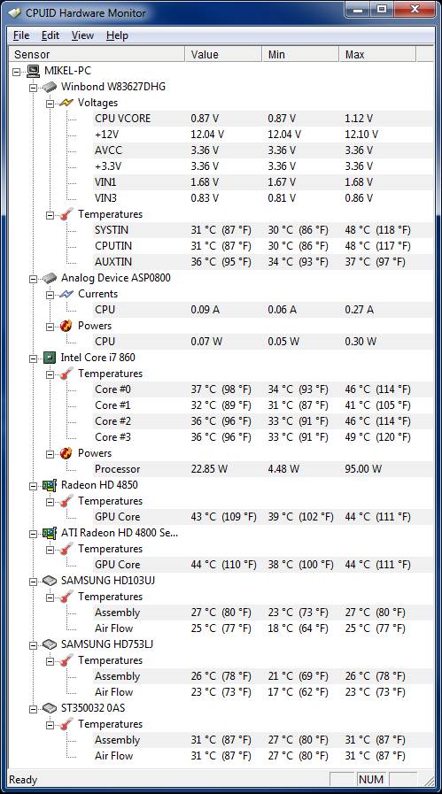

Ja, habe ich nicht upgedated und war bei 35 °C Umgebungstemperatur.
Wir haben jetzt Sommer.
Hier meine Temperaturen heute.
In ein paar Tagen kommt meine Wasserkühlung.
MfG Mikel

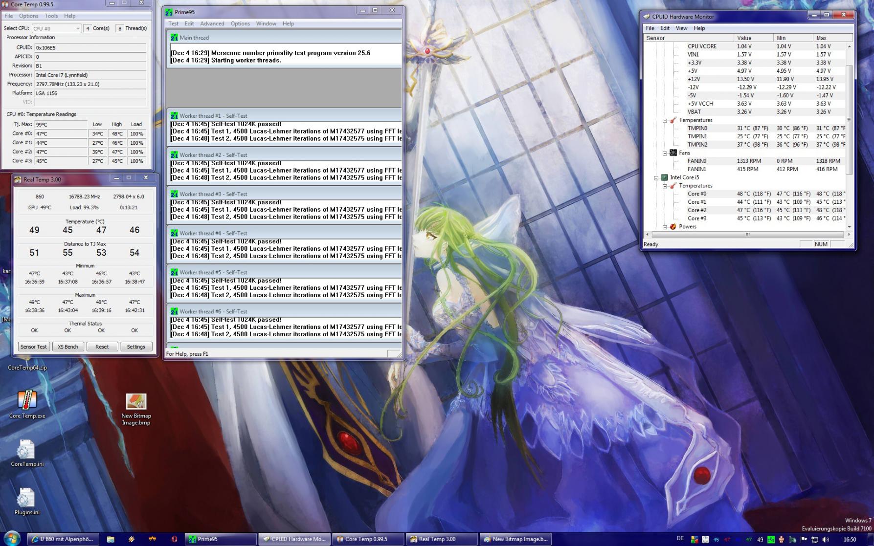

Also ich hab jetzt mal nur 10 min Prime laufen lassen, hier mal meine Werte:
Klar ich hab halt ne Wakü, aber man muss auch bedenken das ich auf 4,2 Ghz getaktet hab.
Also ich finde bei Stock und nem anständigen Kühler sollten 70° aber nicht vorkommen, das wäre mir persönlich zuviel.

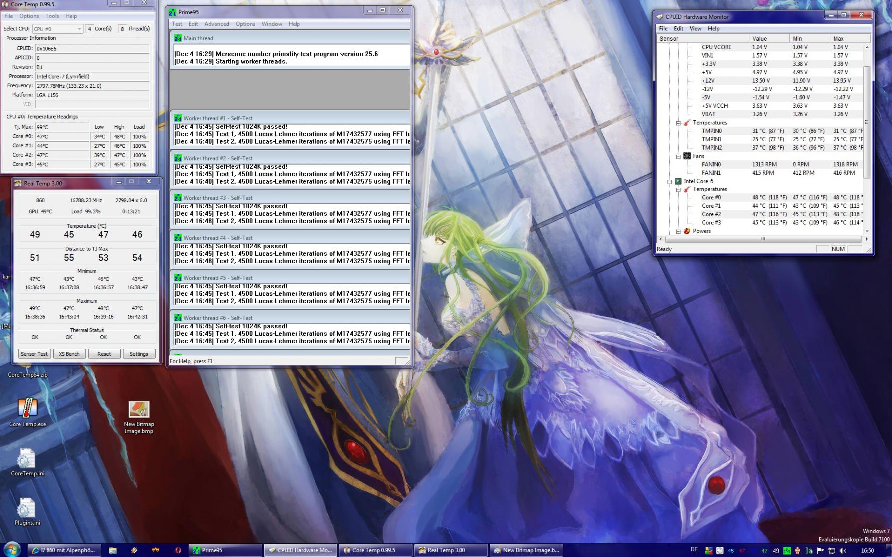

Wurde zwar nur 15 Minuten gemessen eben aber ändern tut sich da auch nicht mehr viel:
Ich finde das für den Brocken ohne OC keinesfalls OK!!! Da sollte viel mehr Kühlleistung kommen.
Ich würde sagen: Neu Montieren neu Testen und dann hast du bessere Temps, oder auch nicht. Aber ich finde den Versuch ist es wert.
