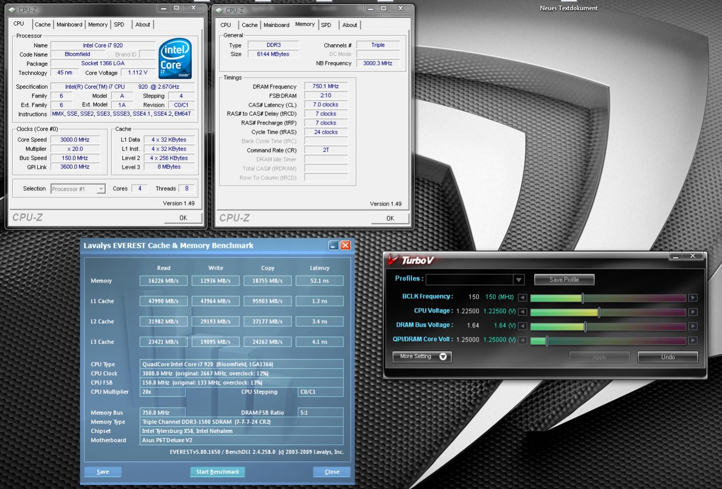

Hmm, bin noch nicht viel weiter. Neustes BIOS, Defaults geladen, alles auf AUTO, keinerlei OC, mit Ausnahme von: QPI/DRAM auf 1.325, DRAM auf 1.64V, Speed 1600/3200, 7 7 7 24 und Ref Cycle auf 82, CPU/PCIE Spread Spectrum disabled produzierte mit LinX einen Instantbluescreen.

Soo, mit dem RAM auf 1600 und konservativen 8 8 8 24 zeigt Everest:
16830MB/s Lesen
13283MB/s Schreiben
16841MB/s Kopieren
51.0 ns Leseverzoegerung
Und mit Sandra:
27.5 GB/s Speicherbandbreite
71.94 GB/s Cache/Speicherbandbreite
usw...
somit duerfte das Raetsel, wie man auf 24 kommt, auch geloest sein
Sandra ist uebrigens nett fuer i7 Besitzer: Der normale 920er hier (momentan ohne OC) haengt die Vergleichs-CPU's in Sandra mit QX9770 dermassen extrem ab, das man beruhigt schlafen gehen kann. Wie relevant solche Zaehlchen sind, ist dabei wurst

Frag mich ned, wie man diese Zugriffzeit verbessert ... das geht dann sicher wieder in die Bereiche, wo mein RAM instabil wird, wenns niedrigere Timings braucht. Naja ... es wird naechstens ausgetauscht, mal sehen. Der Vergleichs Core 965 in Everest ist mit 53.9 angegeben. Aber es steht nicht sehr viel mehr dazu. Das koennten genausogut Glips pro Glop sein

Hm, hab mal die CL auf 7 gesetzt ... dann kamen 49 ns raus. Wie du auf 31 kommst, ist mir schleierhaft ... das ist massiv schneller, als der schnellste in Everest und schneller als die i7 Vergleiche da drin. Aber wer weiss, vieleicht haben wir echt alle lahme Kruecken und du irgend ein Highspeeddings

Hm ... ich war glaubs auch mal so tief ... ganz kurz klappte das mit 7 7 7 24 ... da hab ich dann 29.4 ns gehabt. Aber eben, das ist momentan offenbar unmoeglich, er laeuft nur bei 8 8 8 24 stabil. Vieleicht wuerds mit Voltzahlen ueber 1.64 laufen (hab schon gehoert, dass manche 1.7 nutzten), aber das will ich ned. Mal sehen, ob der umtausch was bringt oder die Probleme vielschichtiger sind (board usw). Es sind drei, also ja, Triple Channel ... sonst kaem ich ja nie auf meine Durchsatzraten
