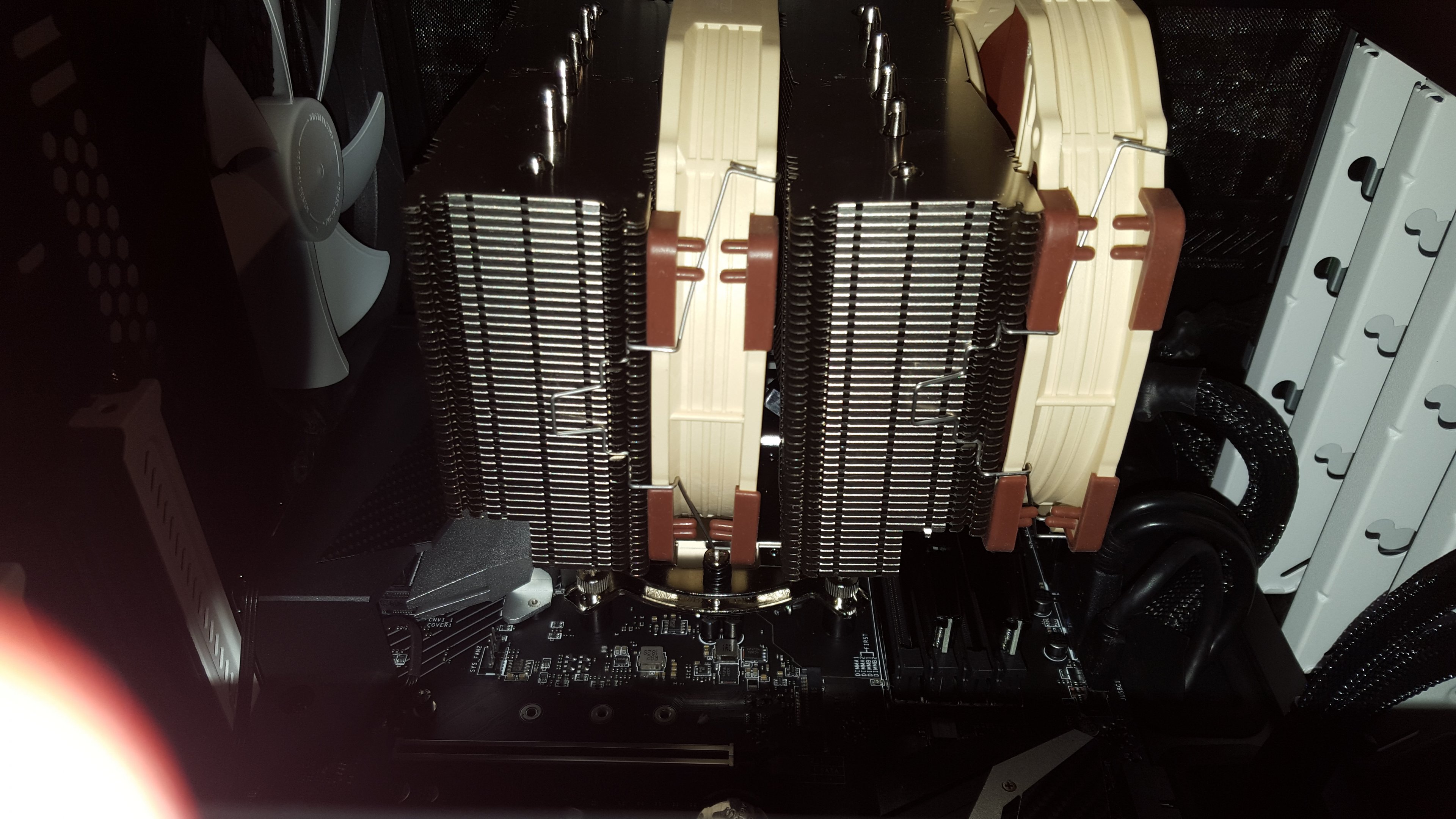

@StarAndi:
nein, es sieht eben nicht genauso aus wie bei dir.
das:
diese strebe ist auf der rückseite des lüfters. die muss zum hinteren radiator zeigen.
edit: ja, wie gesagt. in der konfiguration drücken beide lüfter luft in den vorderen radiator.
Sprich, der linke Lüfter muss wie der rechte die Luft nach Links blasen?
Das Ding geht am Donnerstag direkt zurück, wie inkompetent sind die eigentlich.
Für so einen Pfusch zahle ich 150€.
@StarAndi:
sehr ärgerlich und mit zusätzlichem aufwand verbunden, aber kann ich durchaus verstehen. für den preis ist das mMn inakzeptabel.

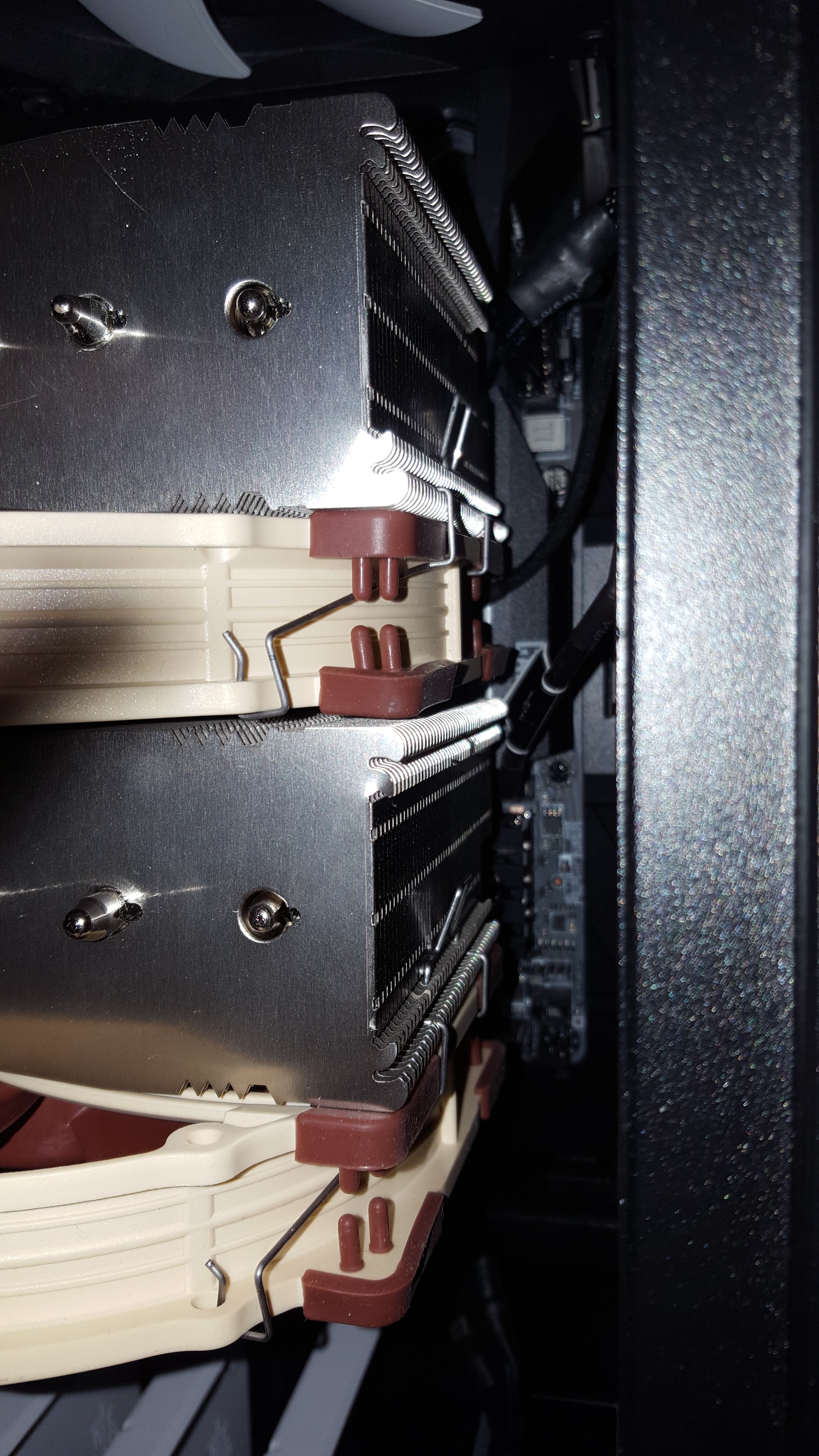

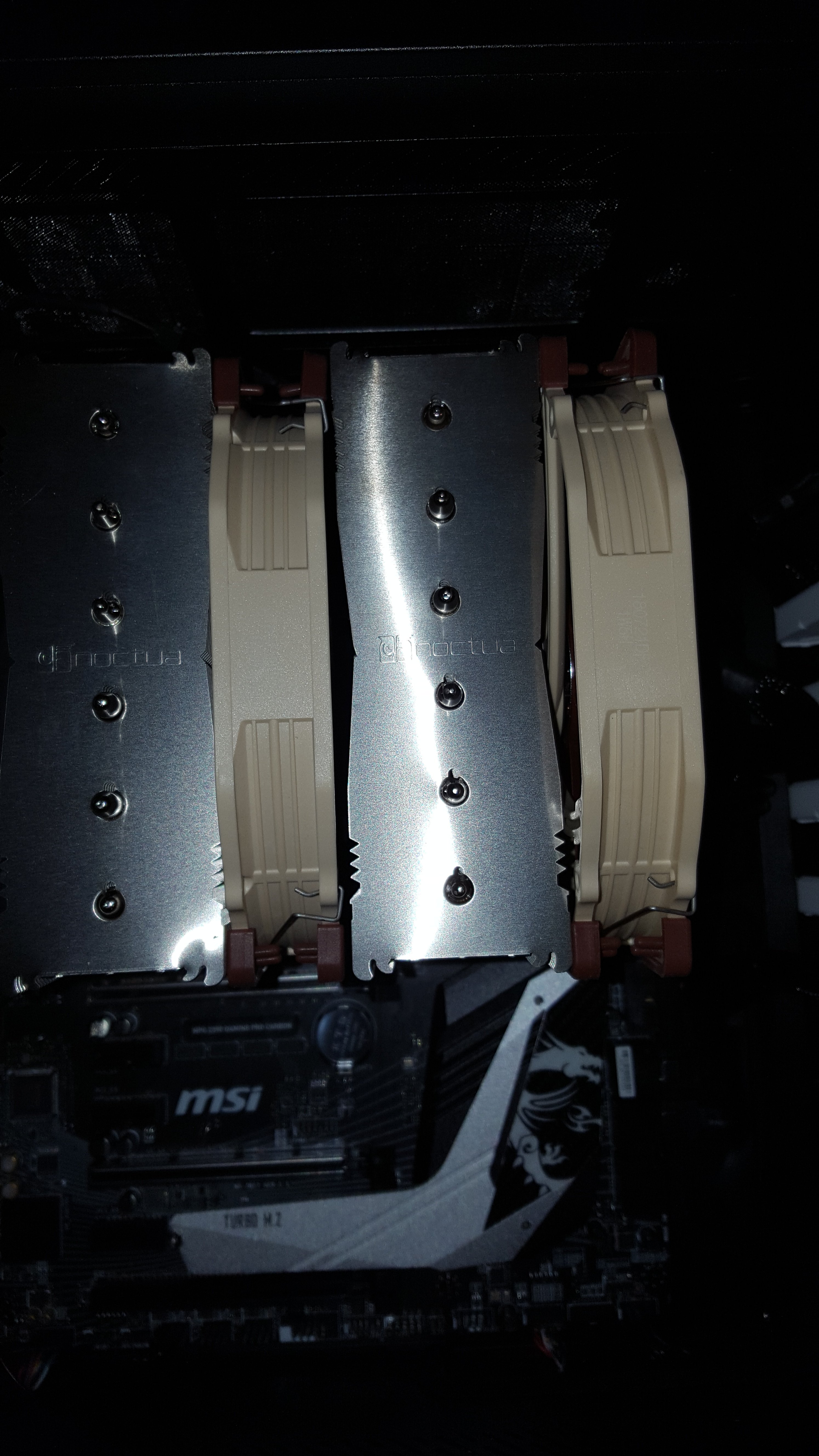

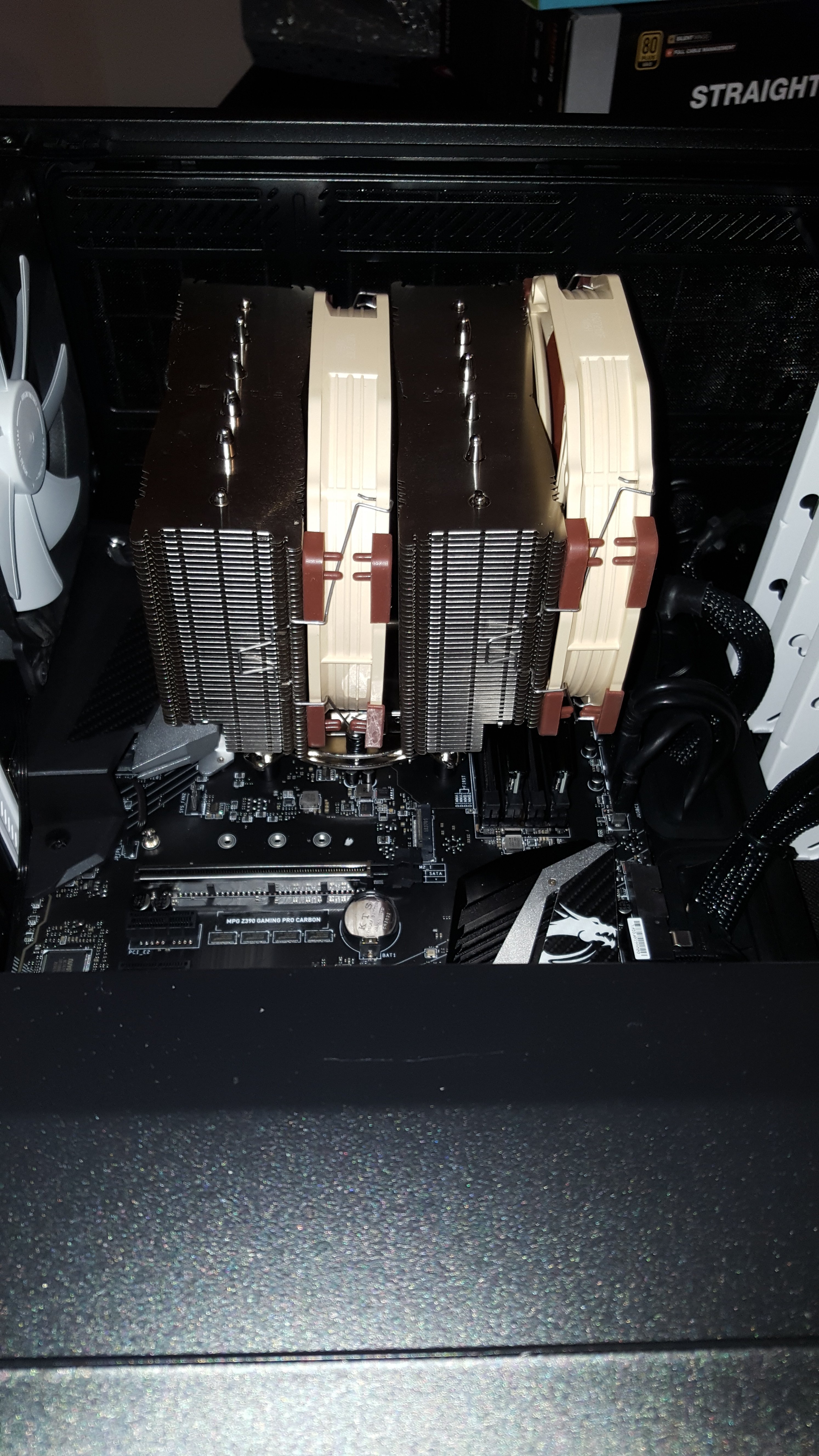

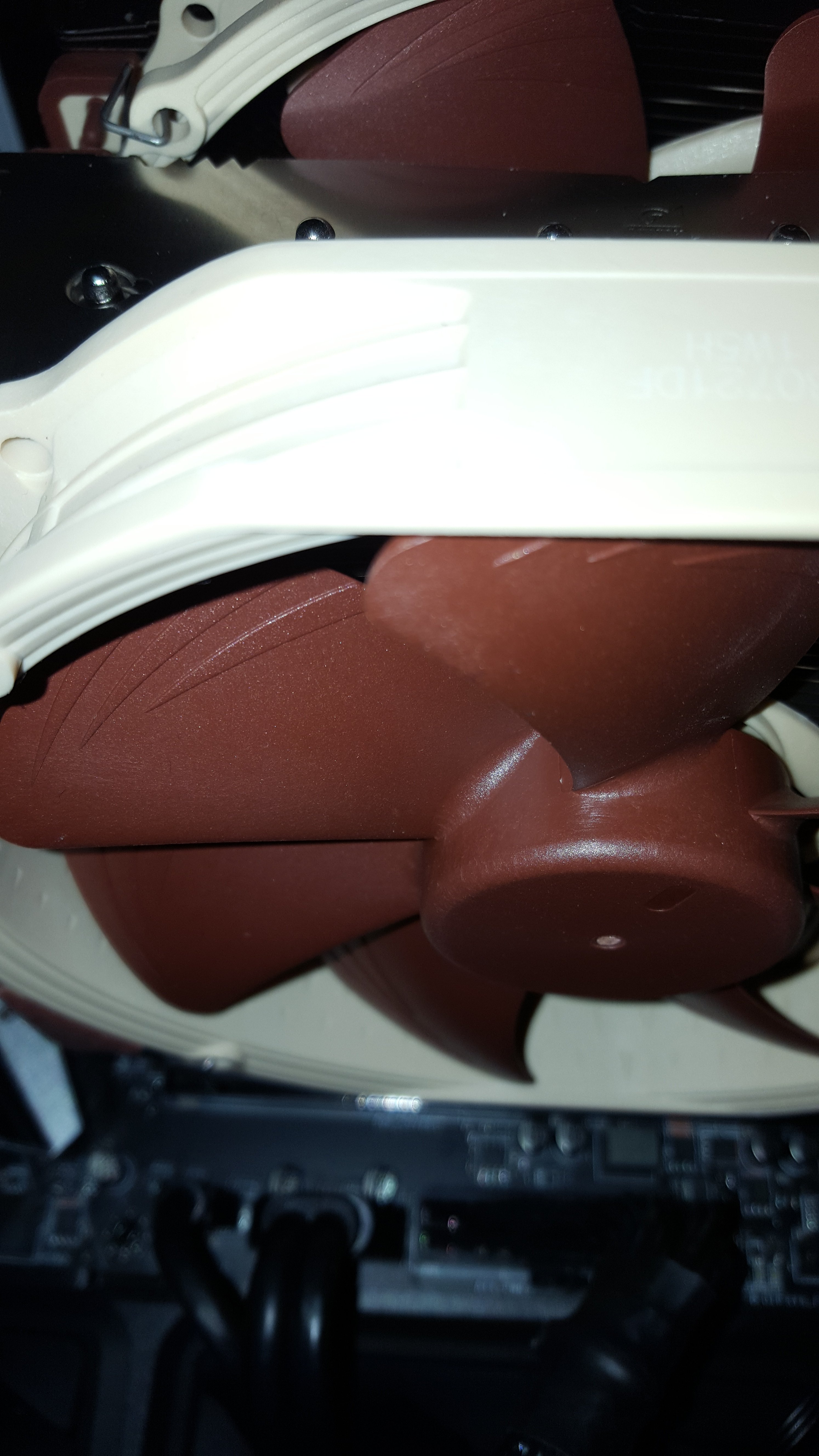

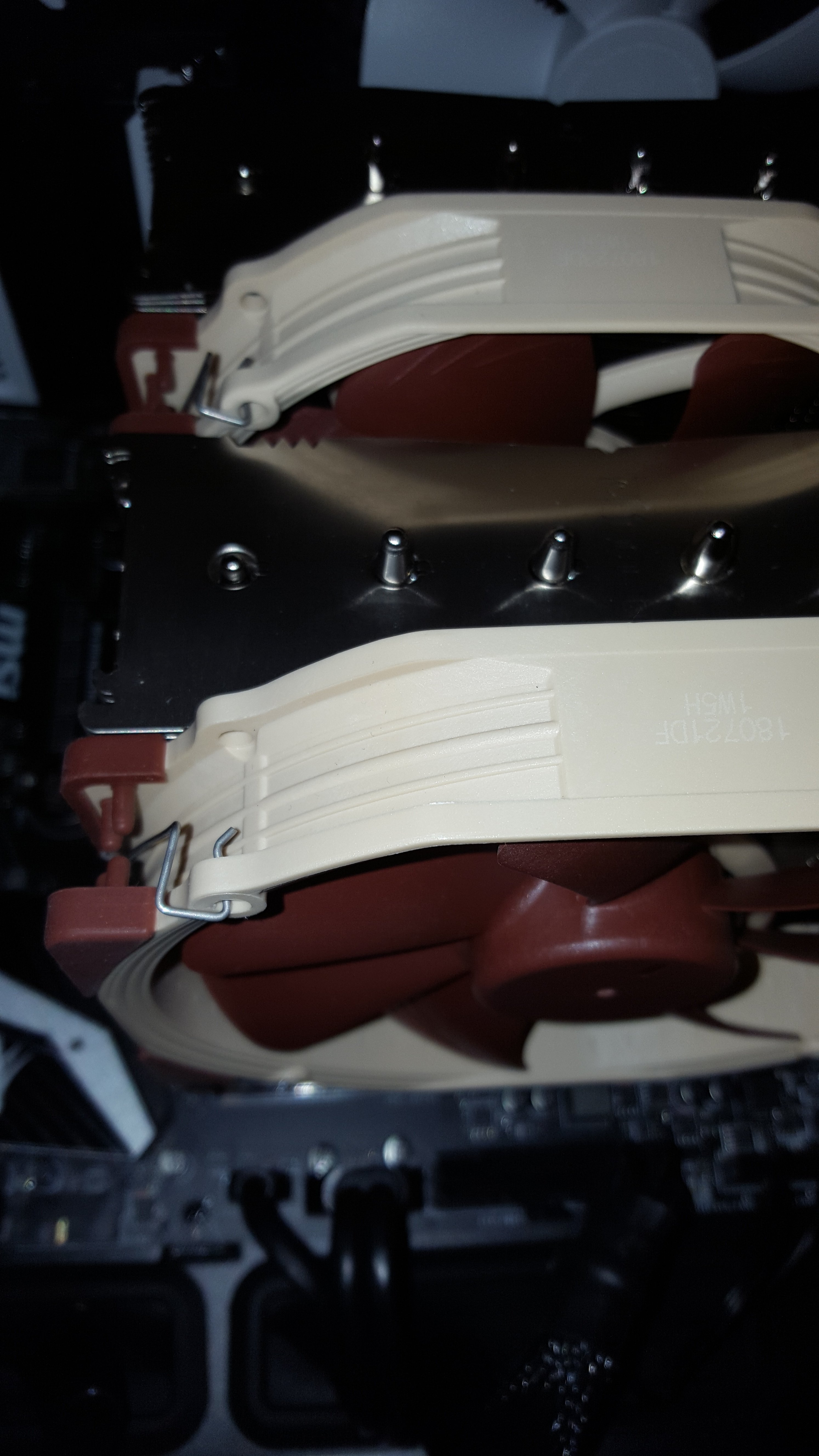

Ich habe jetzt einfach mal selbst mithilfe meiner Freundin das Ding herumgekehrt reingebaut.
Habe erstmal die Grafikkarte raus damit es leichter geht.
Bitte prüft anhand ob das jetzt so definitiv passt oder nicht.
Der linke Lüfter (welcher gedreht wurde) ist jetzt etwas tiefer da ja der rechte höher ist wegen dem Ram,
passt das so?

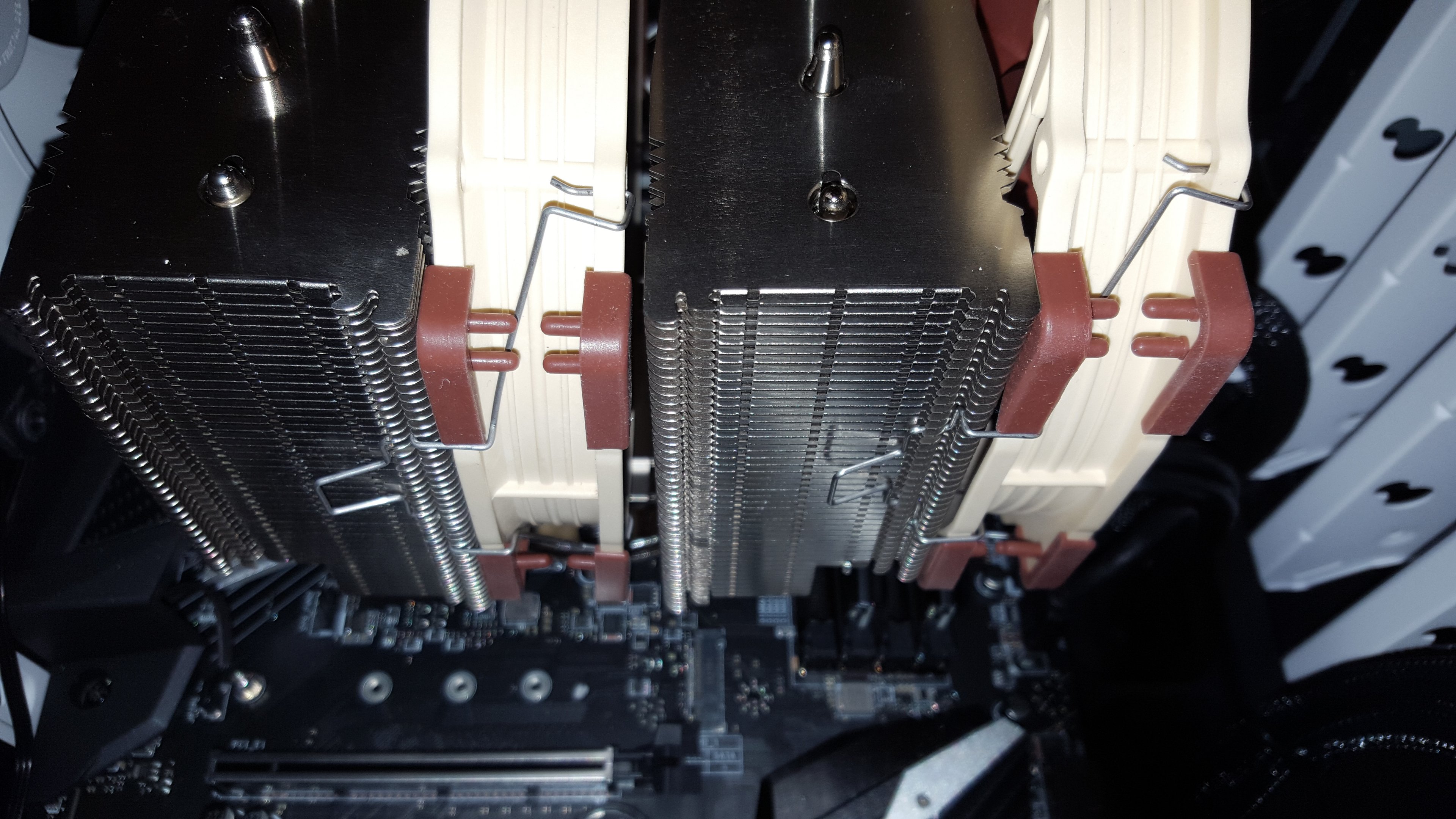

Der Kühler hat etwas gewackelt als ich de Lüfter demontiert/montiert habe,
ist das schlimm? Sprich wegen der Wärmeleitpaste, das dann der Kühler nicht mehr
ordentlich aufliegt bzw durch die Montage verrutscht ist?
Wenn man von unten schaut sieht man das die 2 Kühler/Lüfter schräg zueinander sind,
ich weiß jetzt nicht ob es davor schon so war ist das normal? Siehe Bild
@StarAndi

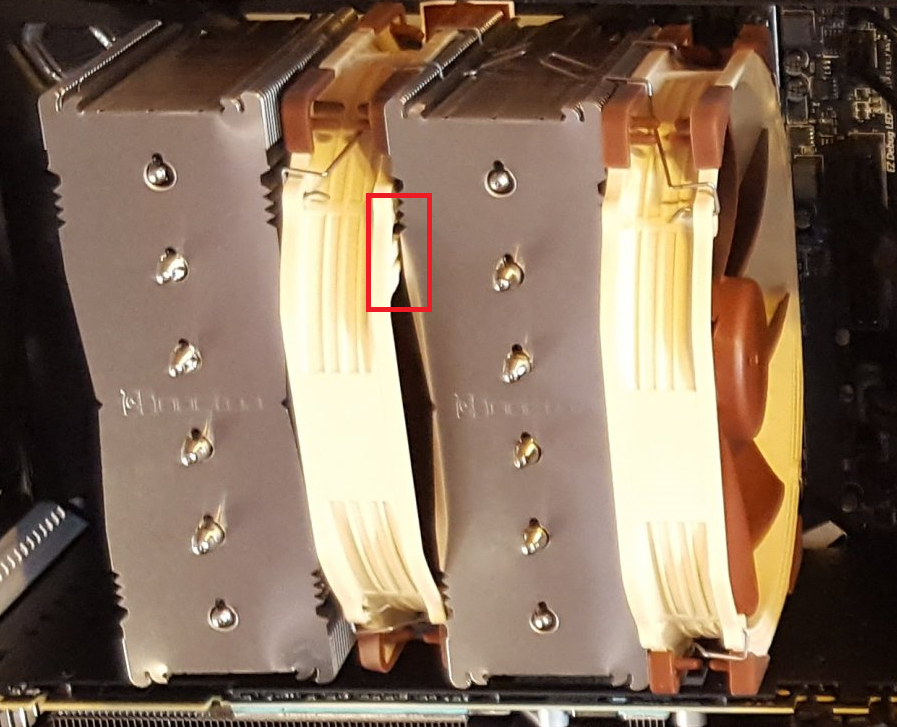

Leider kann man auf den Bildern nichts erkennen.
Du musst das so seitlich fotografieren, dass wir die weißen Streben bzw. die braunen Ventilatorflügel erkennen.
Also so wie in Post #121 markiert.
Allerdings denke ich, dass es jetzt richtig sein sollte, sofern du die Metall Klammern nicht vom Lüfter abgenommen hast.

Sry, hier.
Zeigen jetzt beide in die selber Richtung.
passt das so? Oder muss der die gleiche Höhe haben wie der rechte über dem RAM?

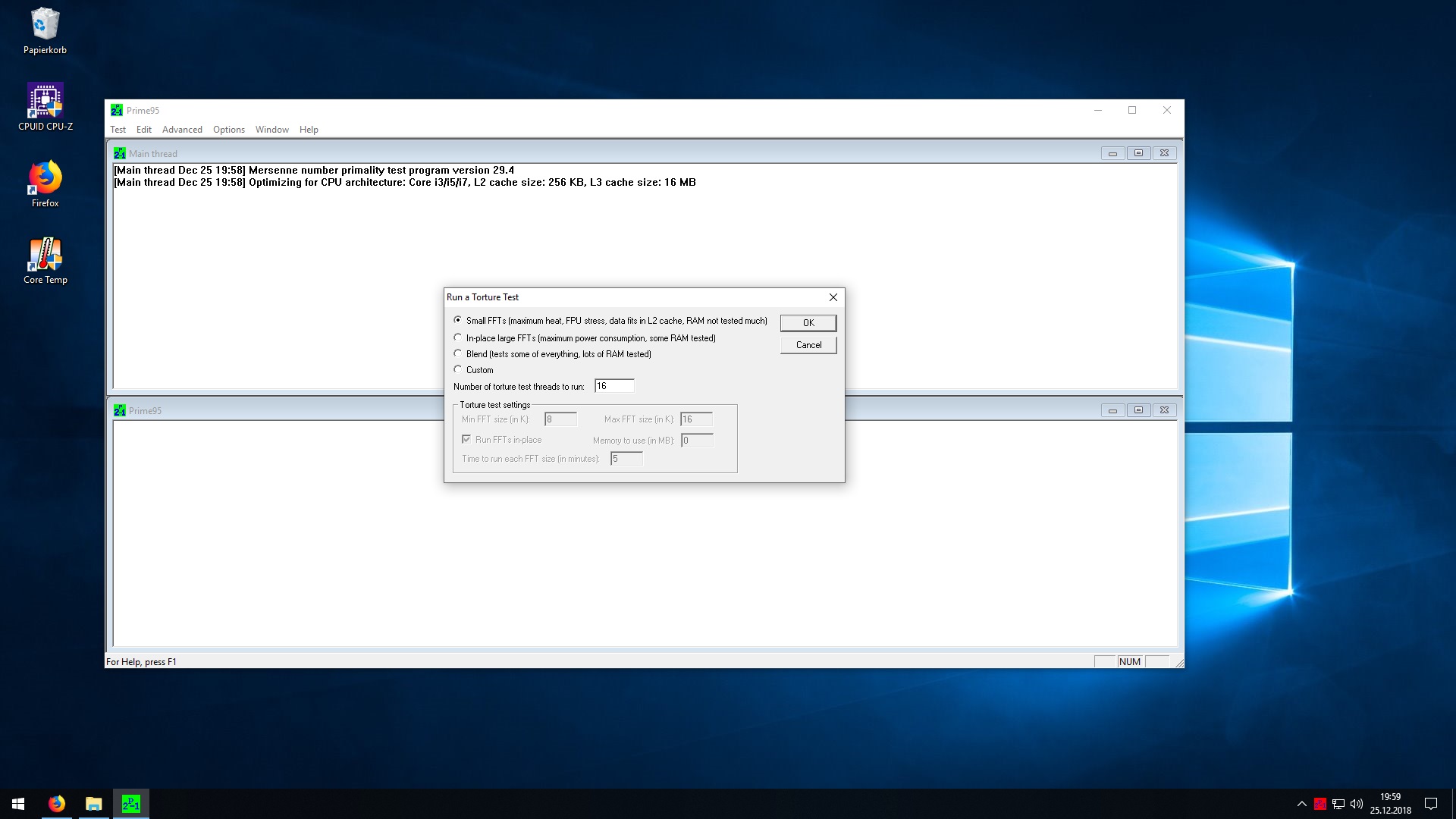

Ich habe gerade 15 Minuten den maximalen Stresstest laufen lassen,
die maximale Temperatur war 97 Grad.
100 Grad ist ja das maximum.
Ist das jetzt normal oder schlecht?
@StarAndi:
"maximaler stresstest" bedeutet prime95 mit AVX? da kann man auch 220W und mehr durch die CPU jagen. wie schnell liefen die CPU-lüfter?
wie sehen die temps bei realistischen lastzuständen aus?
@Deathangel008
Unter dieser Rubrik in Prime95
Also die Lüfter laufen laut Bios ab ca 88 Grad auf 100%
Meinst du bei realistischen Lastzuständen zb das mehrstündige zocken?
zB 3 Stunden Battlefield 5 spielen?
Ich installiere gerade alles, dazu gebe ich noch Auskunft.
@StarAndi:
joa, das wäre bei nem gamingrechner wohl ein realistischer lastzustand. das was prime da veranstaltet erreichst du mit keinem game auch nur ansatzweise. im CB-test hat der 9900K selbst bei volllast mit Cinebench R15 ~100W weniger gefressen als bei prime95 mit AVX2. und bei meiner kiste erreiche ich beim zocken schon nicht den verbrauch bei CB R15.
