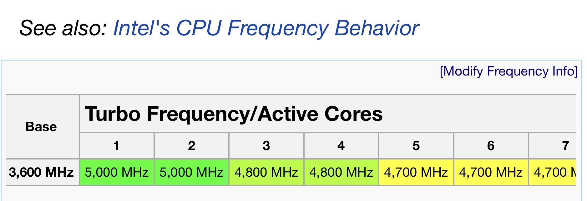

Wenn ich zocke läuft der 9900K ja automatisch auf 5 GHz?

besonders kühl wird die CPU nicht laufen, zu warm sollte es bei einem korrekt montierten kühler dieses kalibers aber nicht werden.
nein, 5GHz gibts nur bei last auf einem kern, der turbotakt liegt aber bei mindestens 4,7GHz.

So taktet der 9900k je nach dem wie viele Kerne ausgelastet sind:
https://en.wikichip.org/wiki/intel/core_i9/i9-9900k
