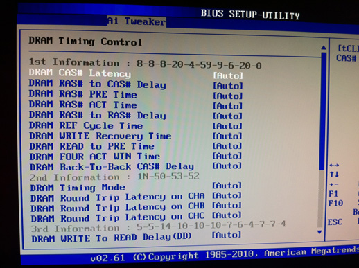

Ich habe bei mir im BIOS vom P6T kein Ramteiler zum Einstellen. Ich wähle enfach den kleinsten Ram aus und takte die CPU so hoch das es dann dem Aktuellen Ram entspricht. Heisst wenn ich mehr übertakten will muss ich 1600 oder schnellerer Ram kaufen.
Sonsige Ram Einstellungen habe ich jedoch nicht gemacht da ich den Ram ja nicht bertakten will.
@sse3
Also ohne dass ich mir jetzt Dein Handbuch runterlade, ist dass doch wohl nicht Dein Ernst.
Bin gerade selber am Googlen da es mir keine Ruhe lässt, jedoch habe ich den Ram auf den tiefsten Eingestellt also den 800 oder wie der heisst un so lange hoch getaktet bis es beim 1066 angelangt war. aber sonst kann ich nur eine Riesen Liste von Timings Einstelle O.o mit einer sehr schwachen Englischen Erklärung. Dazu wen ich diese Einstellen will und ich meine ohne OC eingeben will habe ich zu wenig Zahlen um alles kommplet anzugeben -.- Daher wieder mal am Googlen. Bisher aber alle das selbe problem, schnellerer Speicher verbaut um höher zu takten ohne den Ram zu übertakten.
Damit stellst du den Teiler ein. Das Bios weist eben nur den Ramtakt bei Standard QPI-Takt an.
Da muss man dann eben mal rechnen. ;)
