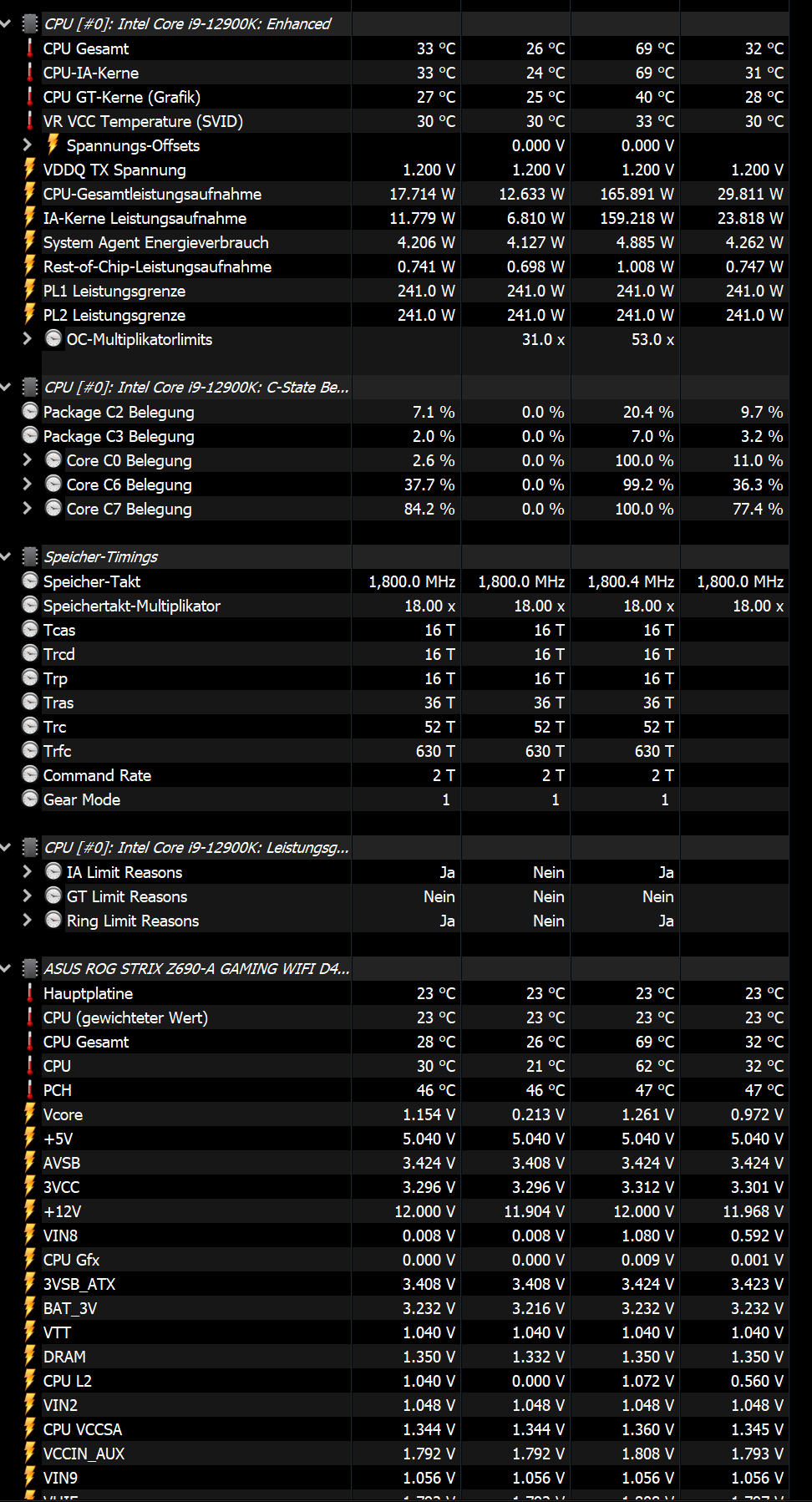

i9 12900k hohe VID?
Statt deine Zeit und deinen Strom mit CB zu verschwenden würde ich einfach den Rechner dafür benutzen wofür es gedacht ist, du merkst es schon wenn etwas nicht rund läuft und kannst dann nachstellen wenn nötig,entweder die LLC auf 7 rauf oder eben mit dem Offset zurückgehen.
Alles klar. Danke dank dir sowohl bei der GPU als auch hier habe ich in den letzten 3 Tagen die Temps sowas von runter geschraubt und bei der GPU sogar 100 mhz mehr bei 20% weniger Lüfterarbeit 👍👍

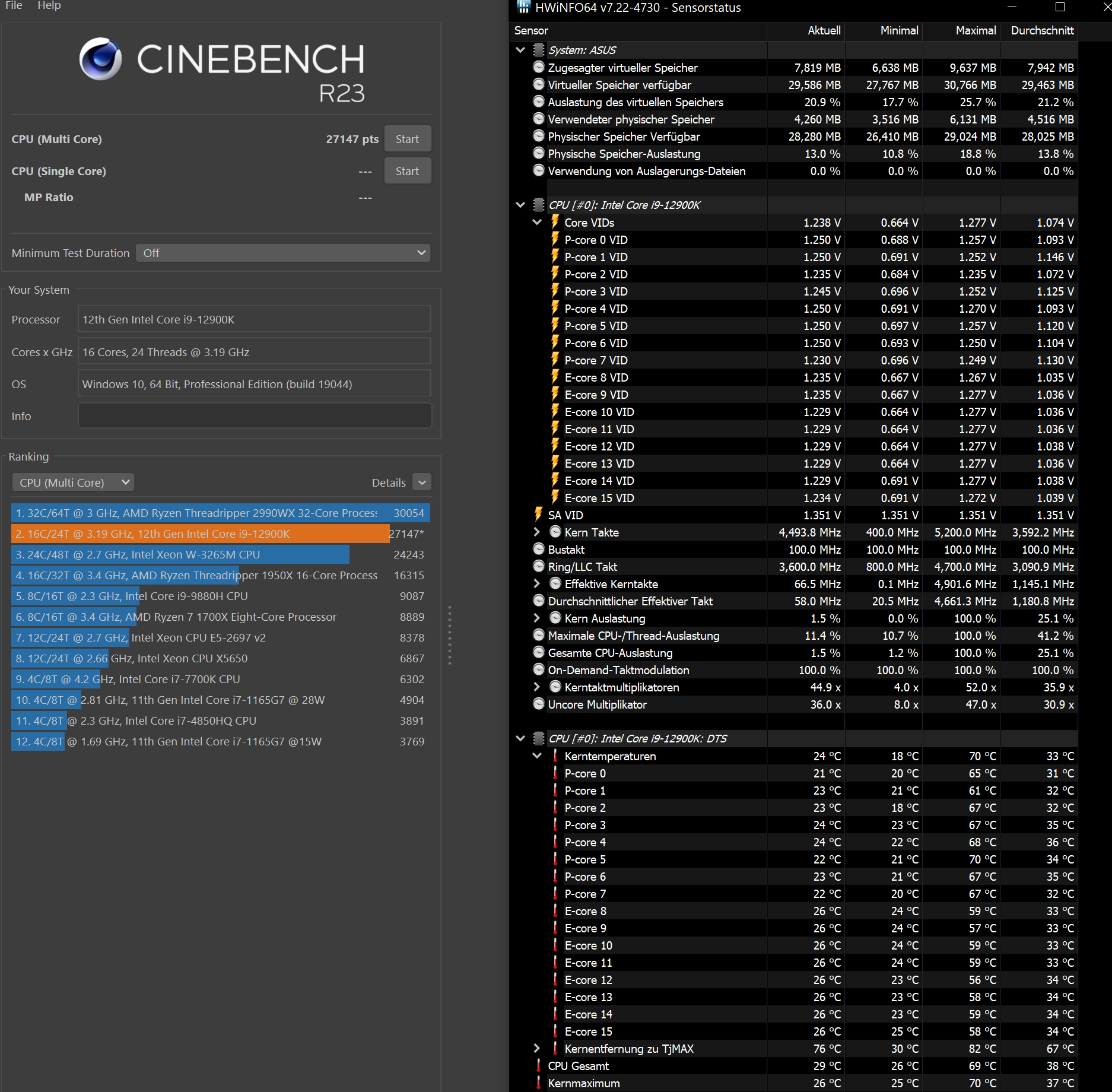

So, hier die Ergebnisse vom Cinebench23 mit LLC1 und -0,03V Offset. So sind die Temperaturen doch super gut. Ich habe nicht einen Einzigigen Prozent weniger an Punkten.
Nicht wundern. Ich bin gerade mit nur 2x16GB unterwegs. Habe auch die Timings noch nicht angepasst. Normalerweise habe ich 4x16GB aber dort ist bei 3600Mhz Schluss.
